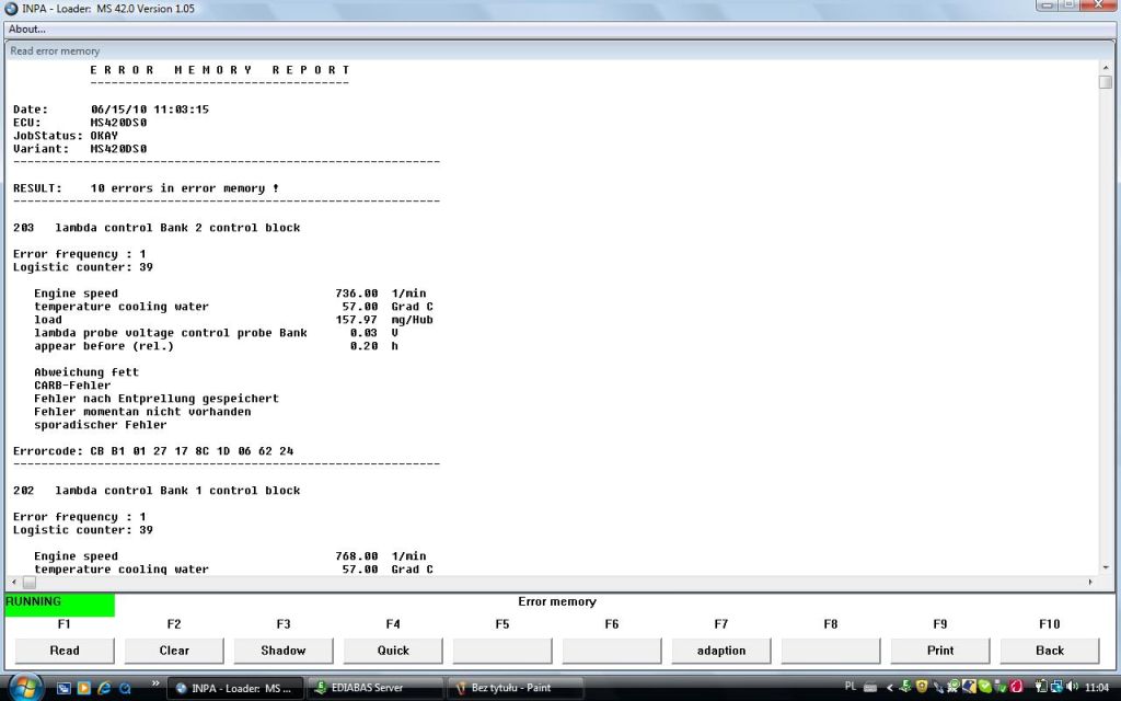

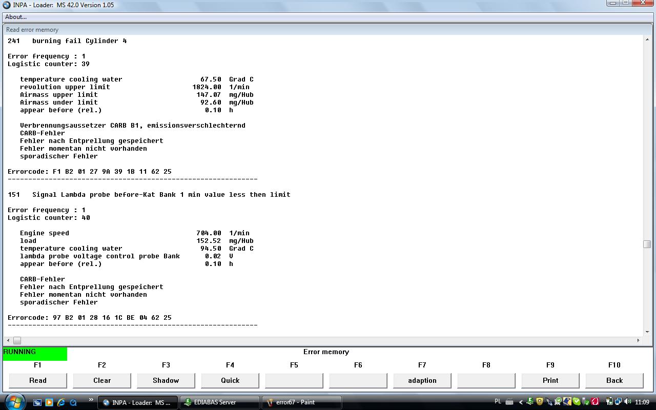

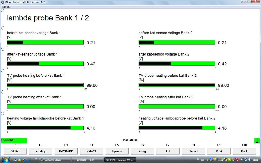

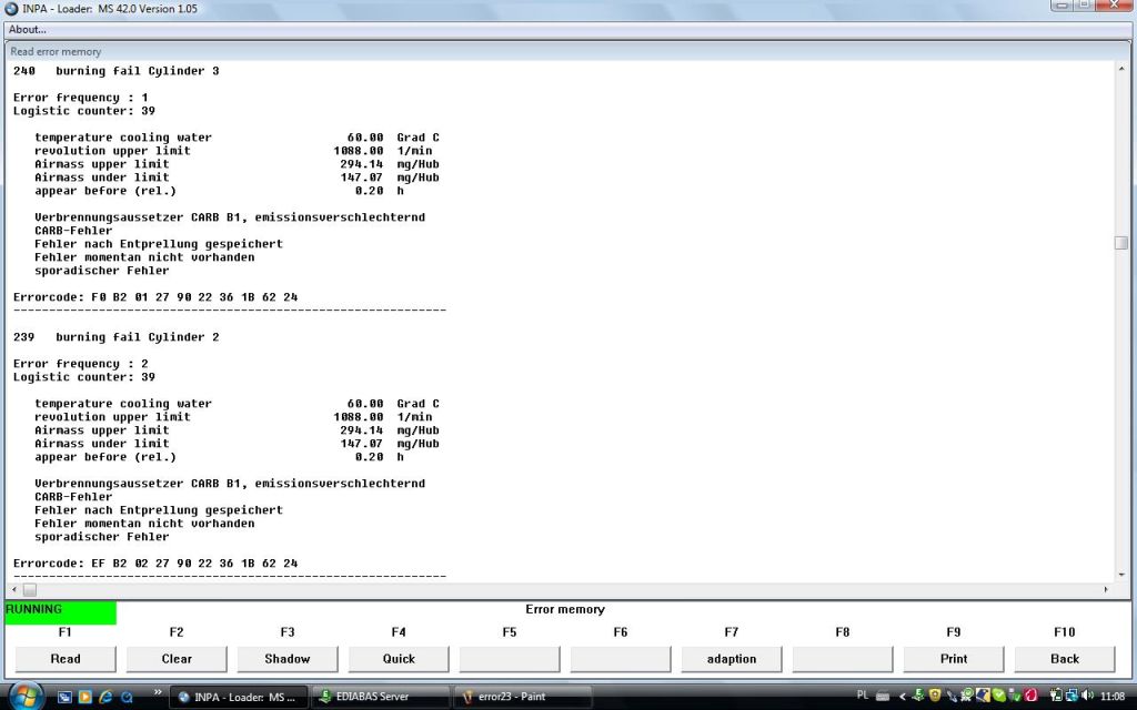

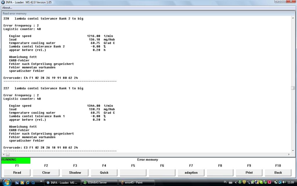

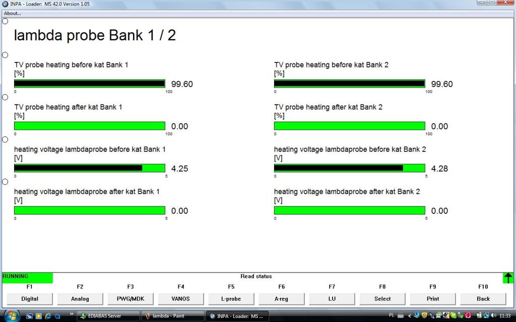

    Witam Serdecznie.

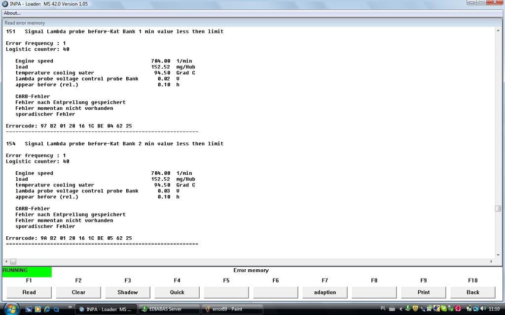

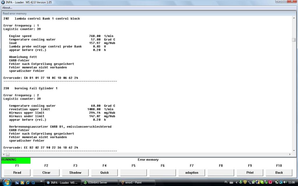

    Proszę uprzejmie o pomoc w zanalizowaniu wyników diagnostyki komputerowej.
    Objawy: nierówna praca silnika, głównie na wolnych obrotach, b. wysokie zużycie paliwa.
    Czy poniższe wyniki wskazują jednoznacznie na padniętą sondę/sondy /mam 4/?
    Podobno taką pracę może wywołać także czujnik położenia wałka rozrządu lub wału korbowego. Proszę o pomoc.

    Problem został rozwiązany! Wszytkie błędy były wynikiem uszkodzenia separatora oleju.
    Po wymianie na nowy separator /150 zł w serwisie BMW/ - zero błędów.
    Auto śmiga jak nowe.:D
