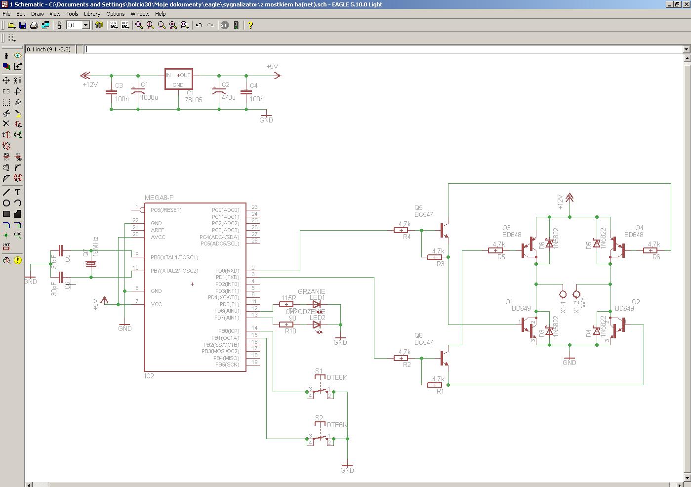

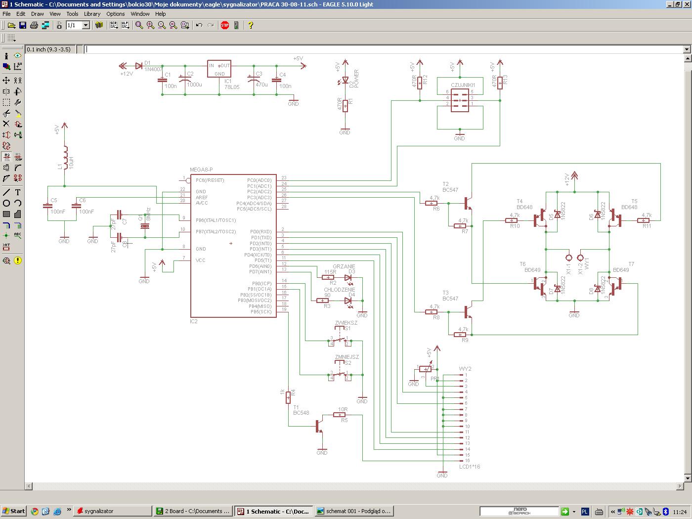

    Skonstruowałem swój pierwszy układ.
    Teraz chciałem ładnie go przerysować za pomocą programu eagle.
    Co prawda w załączniku nie jest to cały projekt, ale chciałem zobaczyć jak będzie wyglądała płytka.
    Postępowałem tak jak pisało w instrukcjach ale wychodzi mi siano.
    Czy ktoś może mi z tym pomóc?
    Jak by ktoś był zainteresowany to chodzi mi o ten układzik

    Przede wszystkim popraw schemat, bo brakuje tam między innymi pinów do podłączenia zasilania i wyjścia 5V, które nie wiem jest tam po co. C2 nie musi mieć tak dużej obudowy przy tej pojemności. Zmień obudowy tranzystorów Q1...Q4 na "stojące" ( umożliwi to późniejsze zastosowanie radiatorów). Wstaw piny umożliwiające podanie sygnału na rezystory R1 i R2. Wszystkie rezystory też mogłyby mieć mniejsze obudowy i nie zmieniaj parametrów obrysu płytki (nie zwiększaj). Najpierw "ręcznie" rozmieść elementy tak, aby było jak najmniej krzyżujących się połączeń aby później wytrasować ścieżki (ręcznie, bądź automatycznie - chociaż automatu nie polecam).

    Jeżeli układasz elementy w edytorze schematów to połączenia między nimi prowadź narzędziem Net. Wtedy program sam automatycznie wstawia punkty połączeń (Junction). Elementy wybieraj z biblioteki europejskiej. Rezystory mają mieć obrys prostokąta a nie zygzaka.
    W edytorze płytek ścieżki rysuj na początku na jednej warstwie, w tym przypadku Bottom. Później jak będziesz projektował bardziej skomplikowane płytki możesz to robić na dwóch (i więcej) warstwach.

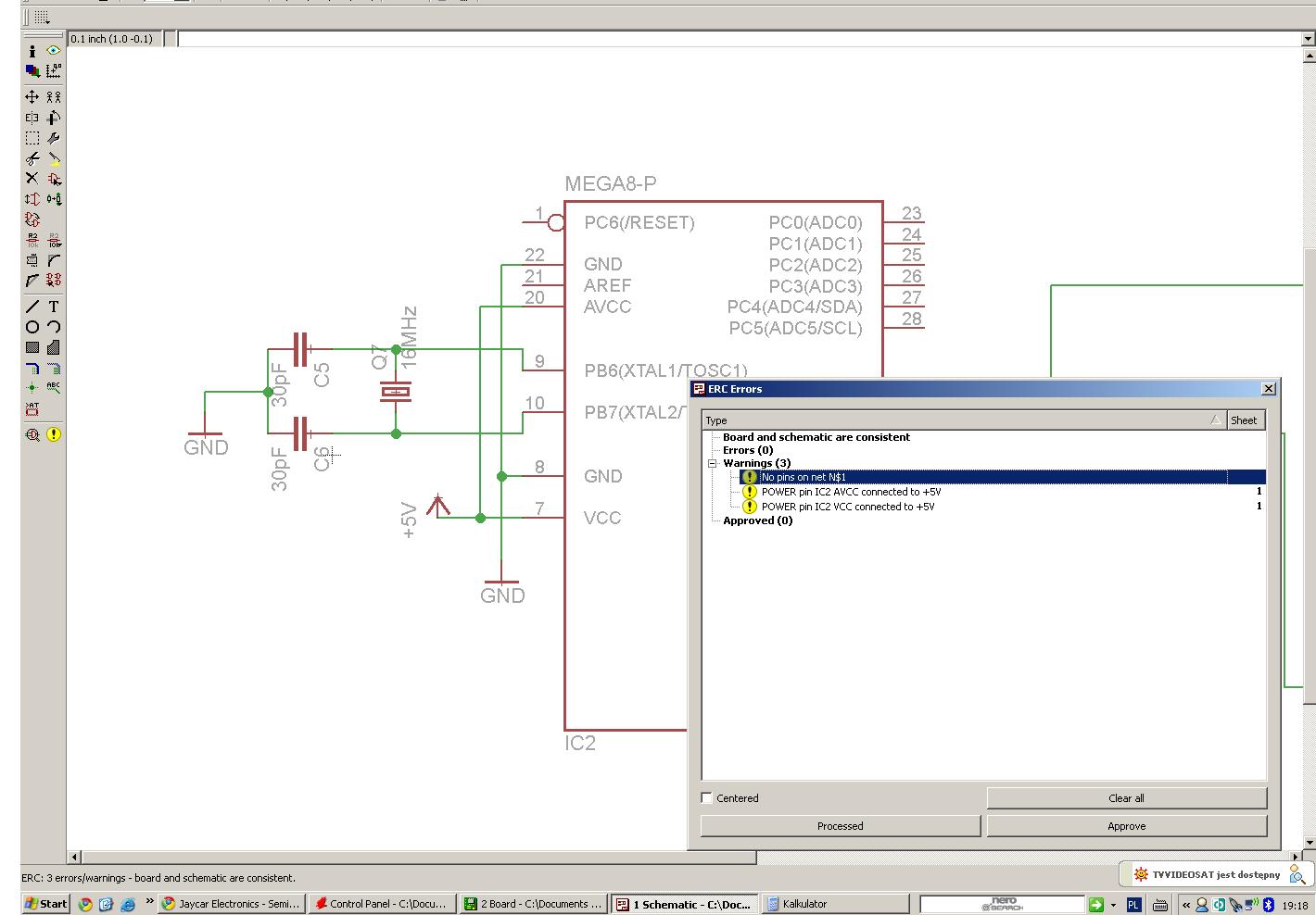

    Poprawiłem wszystkie ścieżki funkcją NET.
    ale nadal mam błędy - jak na zdjęciu.
    co jest źle zrobione?
    brakuje jeszcze podpięcia z czujnikiem temperatury i LCD
    Gdzie mogę znaleźć bibliotekę z układem LM335??

    Widzę że bardzo ładnie (czytaj: poprawnie) narysowałeś schemat.
    Tymi błędami na razie się nie przejmuj.

    Błędów już nie ma. Te komunikaty to ostrzeżenia, są mniej ważne.
    Sensor lepiej doprowadzić przewodami do miejsca gdzie będzie mierzona temperatura, a na płytce możesz zastosować goldpiny do których podepniesz LM335.

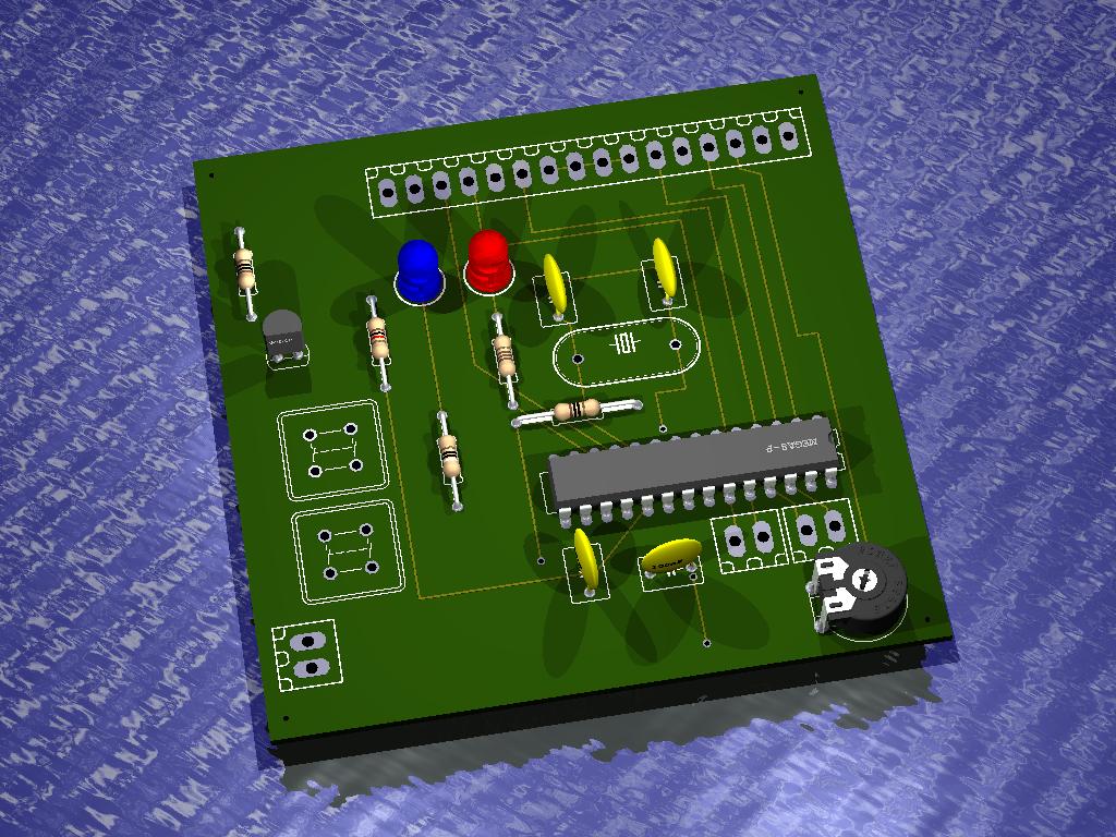

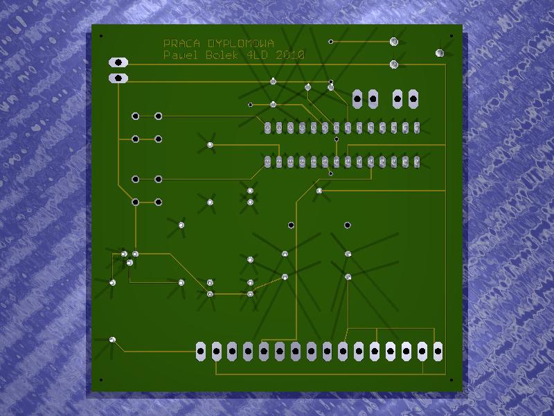

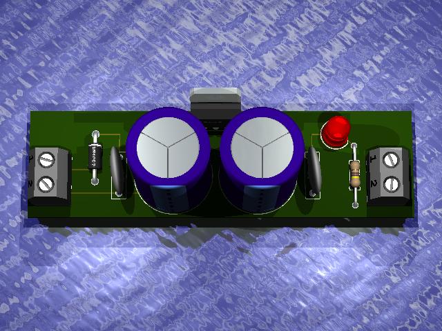

    w sumie nie było tak ciężko - ale jestem teraz dumny a oto i efekty mojej pracy z programem EAGLE.:))
    P.S. dla znawcy programu EAGLE - czy jest opcja żeby oglądnąć płytkę w 3D ale od spodu??

    Bardzo dobrze.
    Jeżeli uruchamiasz skrypt 3d41.ulp to zaznacz opcję Dodaj własne modele, wtedy możesz uzupełnić brakujące modele elementów na renderowanym obrazie.
    Pytasz się jak oglądać płytkę od spodu? A jak obróciłeś model w osi Y?
    Należy zrobić to samo tylko obracając model w osi Z lub Y.

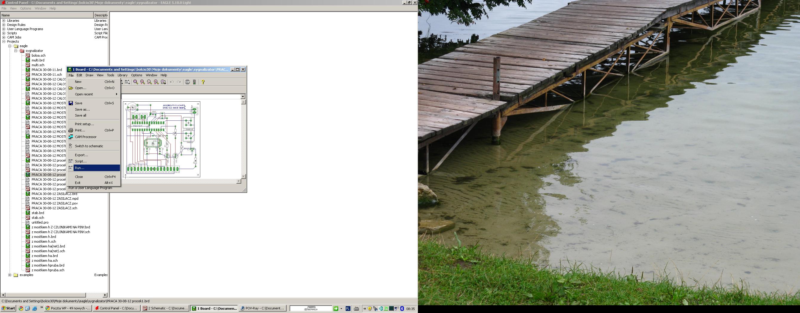

  • #13 8458960
    bolcio30
    Posty: 114
    Ocena: 4

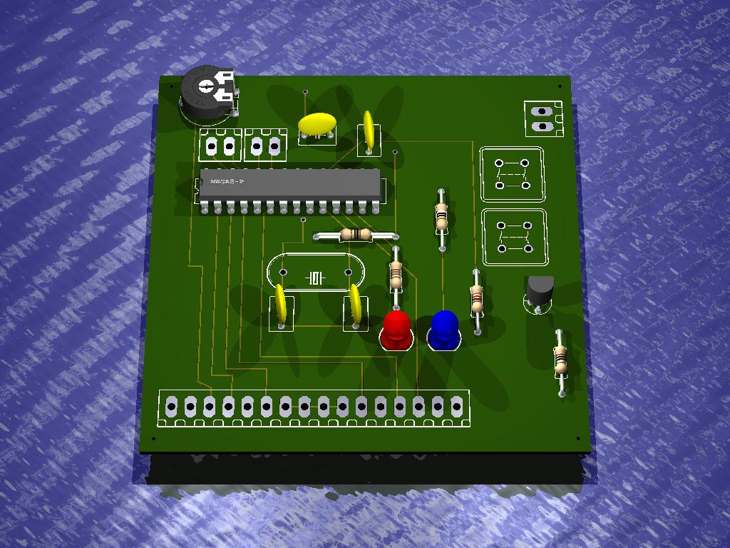

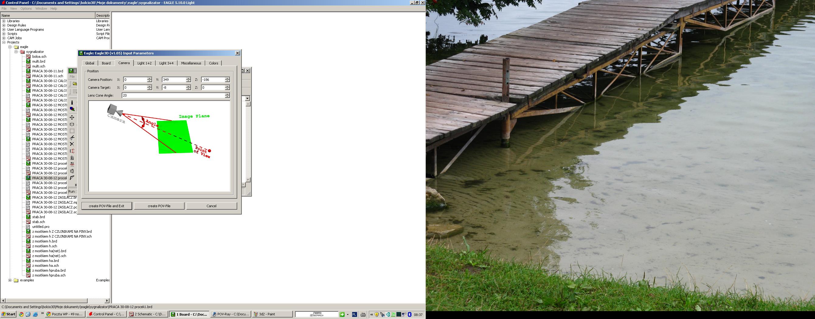

    Niestety nie da się tego osiągnąć:)
    w zakładce jak na ostatniej foto oś:
    X- służy do obrotu w płaszczyźnie
    Y- przybliżenie
    Z- obrót góra dół
    może jestem w błędzie ale tak nie to wychodziło
    P.S. pracuję na 2-uch monitorach i nie chciało mi się już obrabiać tych zdjęć.
    Eagle - jak poprawnie przerysować układ na płytkę PCB? Eagle - jak poprawnie przerysować układ na płytkę PCB? Eagle - jak poprawnie przerysować układ na płytkę PCB?
  • #14 8458998
    marco47
    Poziom 41  
    Posty: 3761
    Pomógł: 1139
    Ocena: 267
    Przecież nie napisałem że masz obrócić kamerę (Camera) tylko płytkę (Board).
    Po otworzeniu zakładki Board możesz wpisać kąty obrotu poszczególnych płaszczyzn X,Y,Z. Która płaszczyzna za co odpowiada to tam widać .
    Aby płytka była widoczna od spodu ustaw Z na 180(stopni), wtedy obrócisz płytkę prawo/lewo. Jeżeli ustawisz X na 180(stopni) wtedy płytkę obrócisz góra/dół.

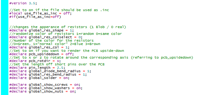

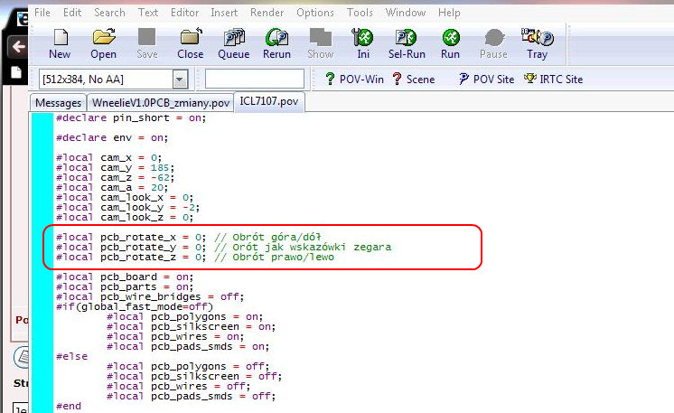

    Możesz też obracać płytkę modyfikując kod pliku .pov. Jeżeli chcesz widzieć płytkę od spodu musisz zmienić następujące wartości.
    pcb_upsidedown = off zmienić na pcb_upsidedown = on oraz
    pcb_rotdir = x na pcb_rotdir = z
    Warto zwracać uwagę na komentarze w pliku, dzięki nim możemy szybko go modyfikować.

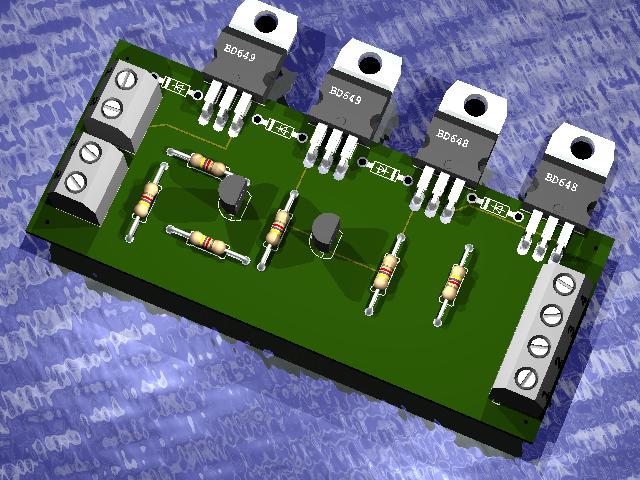

    jest udało się obracanie względem osi x,y,z nic nie dało - modyfikacja w wierszu poleceń zakończyła się powodzeniem.
    Klikam na pomógł - poniżej efekt

    Jeżeli już tak usilnie chcesz panować nad obrotem płytki to w pokazanych liniach pliku xxx.pov możesz sobie wpisywać jakieś wartości 0-360, pełny obrót. Zmiany wprowadzaj pojedynczo abyś zobaczył jak one wpływają na obrót płytki.
