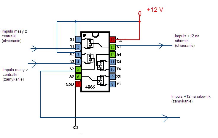

    W moim samochodzie występuje sterowanie siłowników centralnego zamka plusem.
    W centralce alarmowej, któą zainstalowałem było sterowanie za pomocą minusa.
    Złożyłem popularny układ z dwóch przekaźników, który zamienia impuls masy na impuls dodatni. Problem polega na tym, że na przekaźnikach jak wiadomo występuje iskrzenie, zużywają się i mam ju dość ciągłego odkręcania i wymieniania ich (zwłaszcza po zimie). Ludzie się ze mnie śmieją gdy w pośpiechu kopię własne auto w miejsce gdzie są te przekaźniki bo to jedyny sposób żeby je "rozruszać" i zamknąć auto z pilota.
    Chętnie zastosowałbym alternatywne rozwiązanie najlepiej na układzie scalonym, który owe przekaźniki zastąpi. Jednak napięcie w samochodzie oraz duże przeciążenia na siłownikach mogą taki układ zniszczyć.
    Moje pytanie: Czy można zastosować coś takiego jak na załączonym schemacie, stosując popularny układ 4066?
    Dziękuję i pozdrawiam.

    Schemat masz narysowany tak, że kład nie ma prawa działać i ulegnie uszkodzeniu po pierwszym włączeniu. Czy nie lepiej zastosować tranzystory i odwrócić "fazę" sygnału sterującego?

    Wolałbym zastosować zewnętrzny układ nie ingerując w centralkę.
    Skoro ten układ jest niewłaściwy, proszę o inny przykładowy schemat.
    W Twoim przypadku problem polega chyba na tym, że zamieniony sygnał podajesz bezpośrednio na siłownik (i stąd to iskrzenie przekaźników), a powinieneś podać na sterownik zamka (sygnał sterujący niskoprądowy). Na iskrzenie styków przekaźnika jest jeszcze jedna metoda - dioda gasząca łuk elektryczny.

    Diody gaszące są zamontowane nawet w fabrycznych podstawkach pod przekaźniki, u mnie również.
    Sygnał oczywiście podany na sterownik.
    Po prostu przekaźniki kiepskie.
    "W lecie pływają w kropli oleju a zimą w kropli smaru" :D
    Dawniej robiłem w nich dziurki i wpuszczałem trochę substancji smarującej.
    Jednak na układzie byłoby "pewniej".
    Nikt nie ma pomysłu na schemat?
    Rzeczywiście sprawa trudna bo przeszukałem forum i rozwiązania na mój problem nie znalazłem. :(

    Najlepiej spróbuj z dioda zabezpieczająca powinna pomóc a jest tania i mało kłopotów z zamontowaniem. Tranzystor ze schematu kolegi bhtom może ulec uszkodzeniu ponieważ niema w swojej strukturze diody zabezpieczającej, a może przekaźniki masz jakieś liche ?
