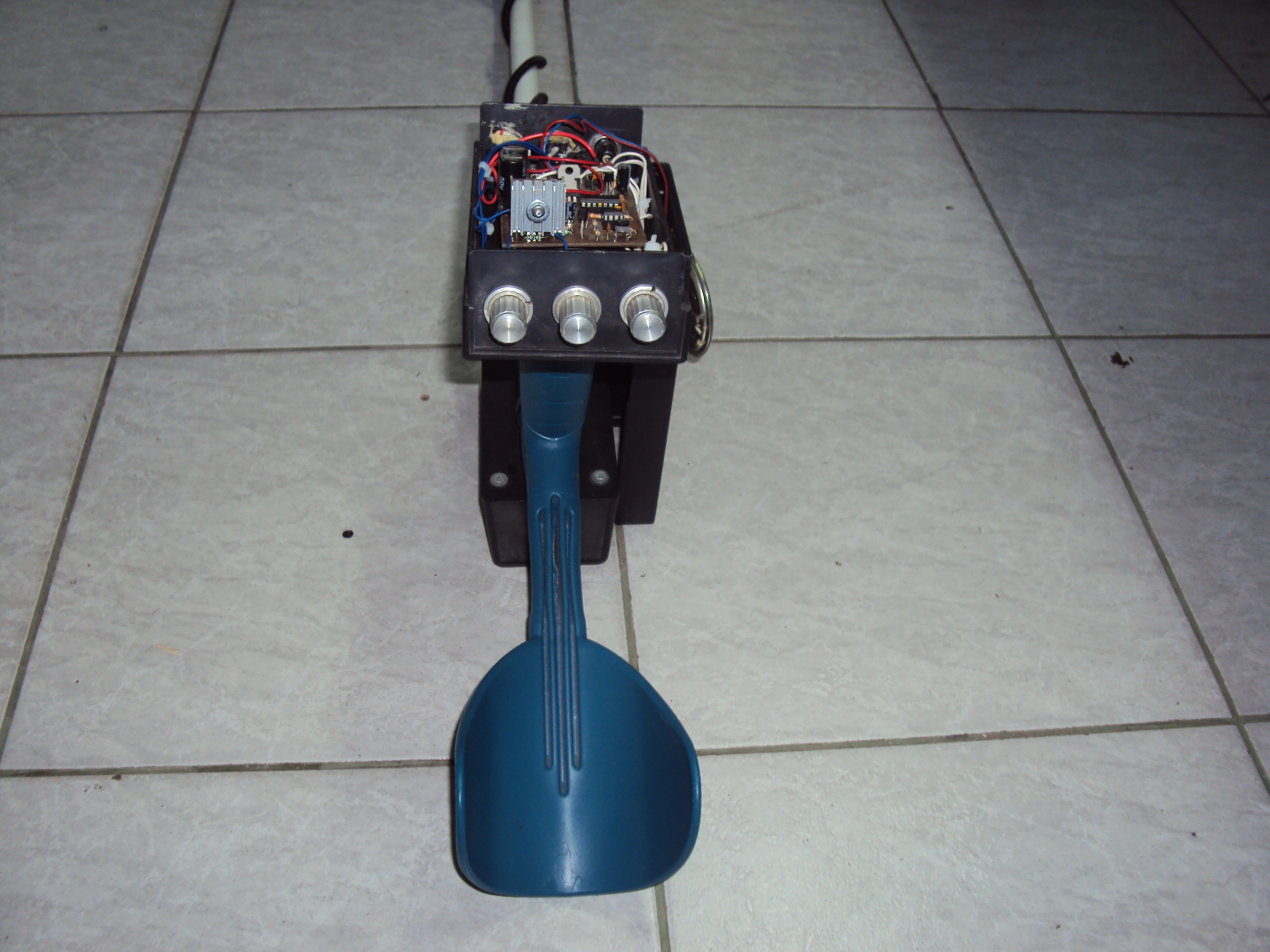

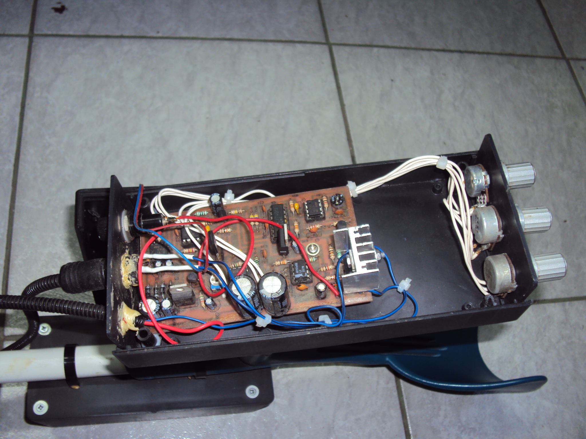

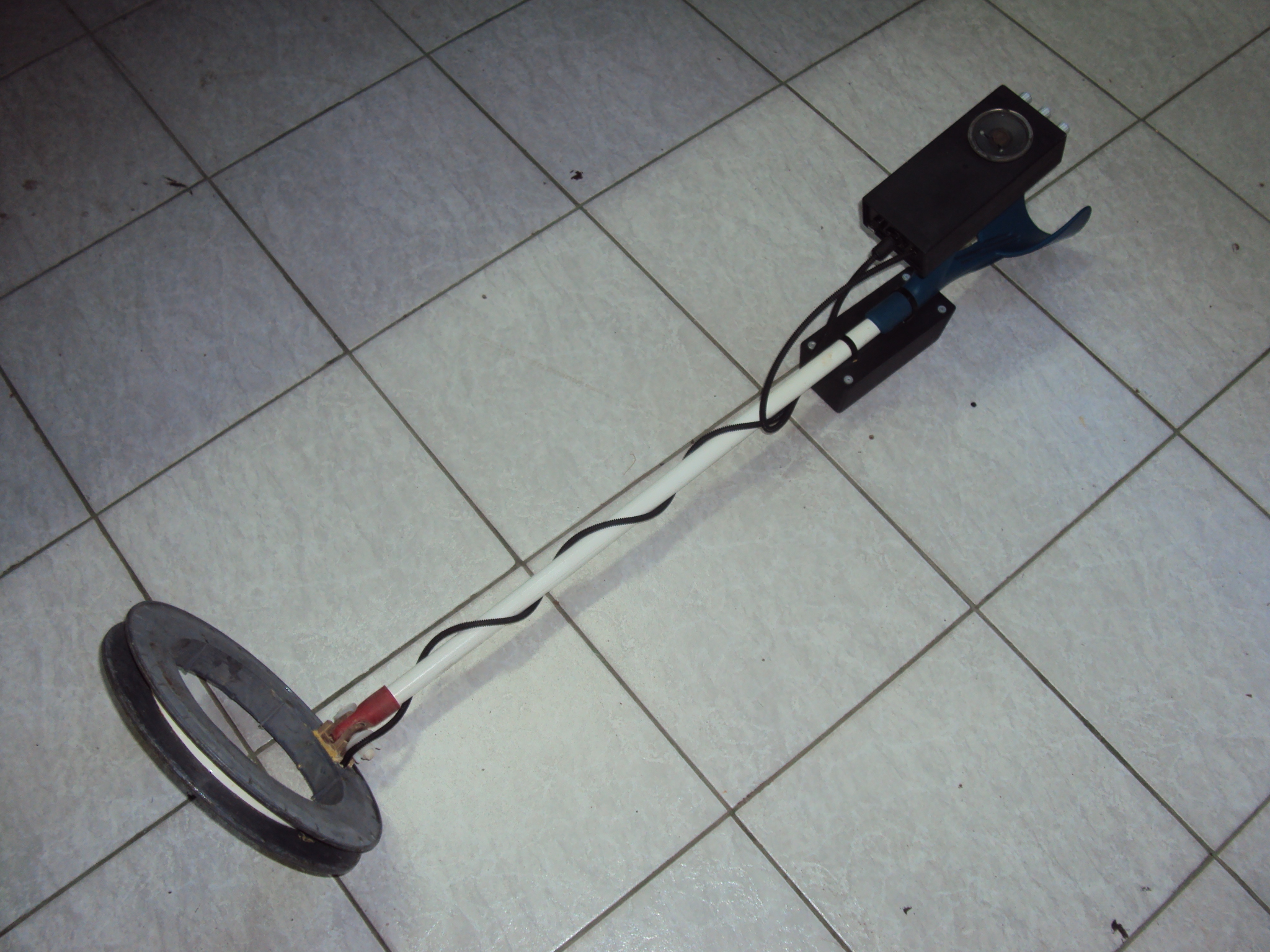

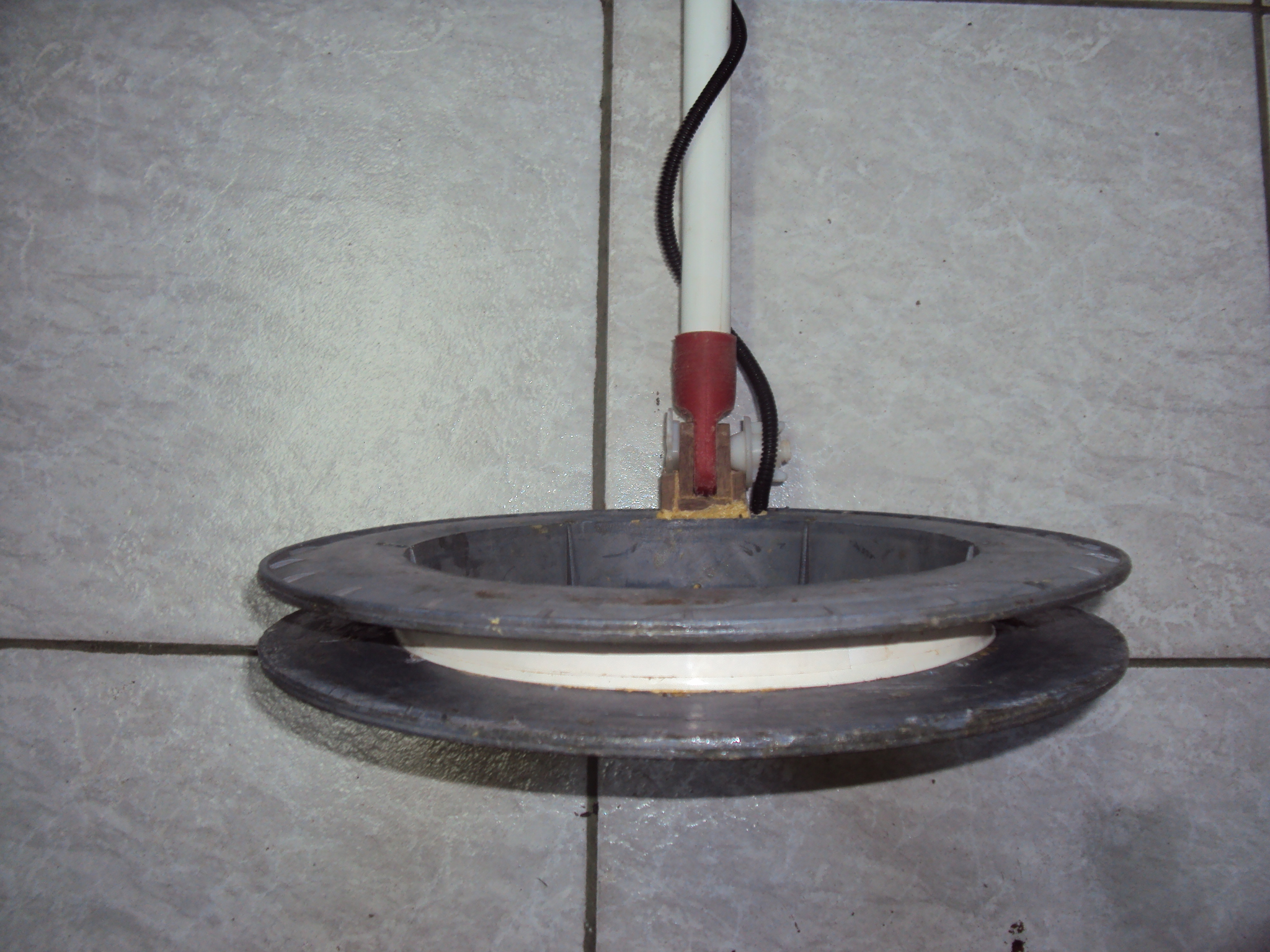

    Chciałbym przedstawić konstrukcję wykrywacza metali którą zapożyczyłem ze strony LucasLab ,wiem że jest to kopiowanie czyjegoś pomysłu ale chodzi o idee zrobienia czegoś użytkowego, bardzo niskim nakładem kosztów. Wykrywacz powstał w wyniku tego ze troszeczkę interesuję się zbieraniem militarii a kupno prawdziwego o konkretnych parametrach waha się w granicach 1000zł. Dlatego postanowiłem skorzystać z pomysłu. Zdecydowałem się na tą konstrukcję ze względu na koszta . Kupno nowych elementów wraz z drutem nawojowym wynosi ok 50 zł ale mnie udało się zrobić to w cenie ok 15 zł. Ponieważ większość elementów elektroniki jak i obudowy posiadałem. Najtrudniejszym zadaniem jakie miałem z owym wykrywaczem to nawinięcie cewki która jest średnicy 30 cm ( chodziło głównie o to skąd zdobyć drut nawojowy niskim kosztem- bo było go ponad 16m) ,przy takiej średnicy cewki wykrywacz ma niezłe parametry jak na amatorską konstrukcje . Mianowicie monetę 5zł wykrywa na głębokości ok 20 cm ,co jest wynikiem dobrym. Jeśli chodzi o pracę z większymi przedmiotami to np puszkę po konserwie jest w stanie znaleźć na głębokości 60 cm.
    Cewka wykrywacza.
    Prototyp wykrywacza metali
    Elektronika.

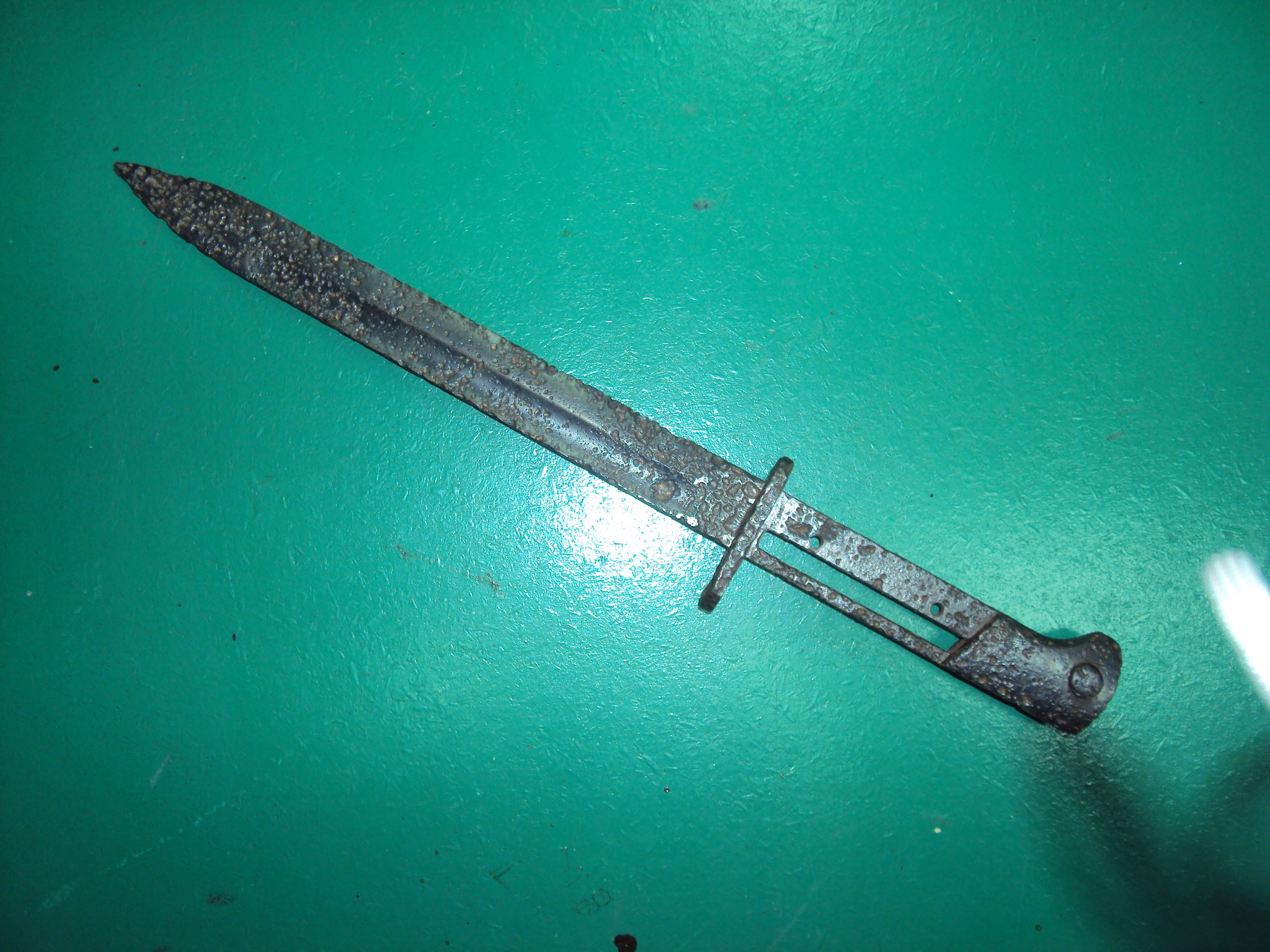

    1. Bagnet Perkun (Ogarnięci w temacie będą wiedzieć ze nawet w tym stanie jest bezcenny) :D

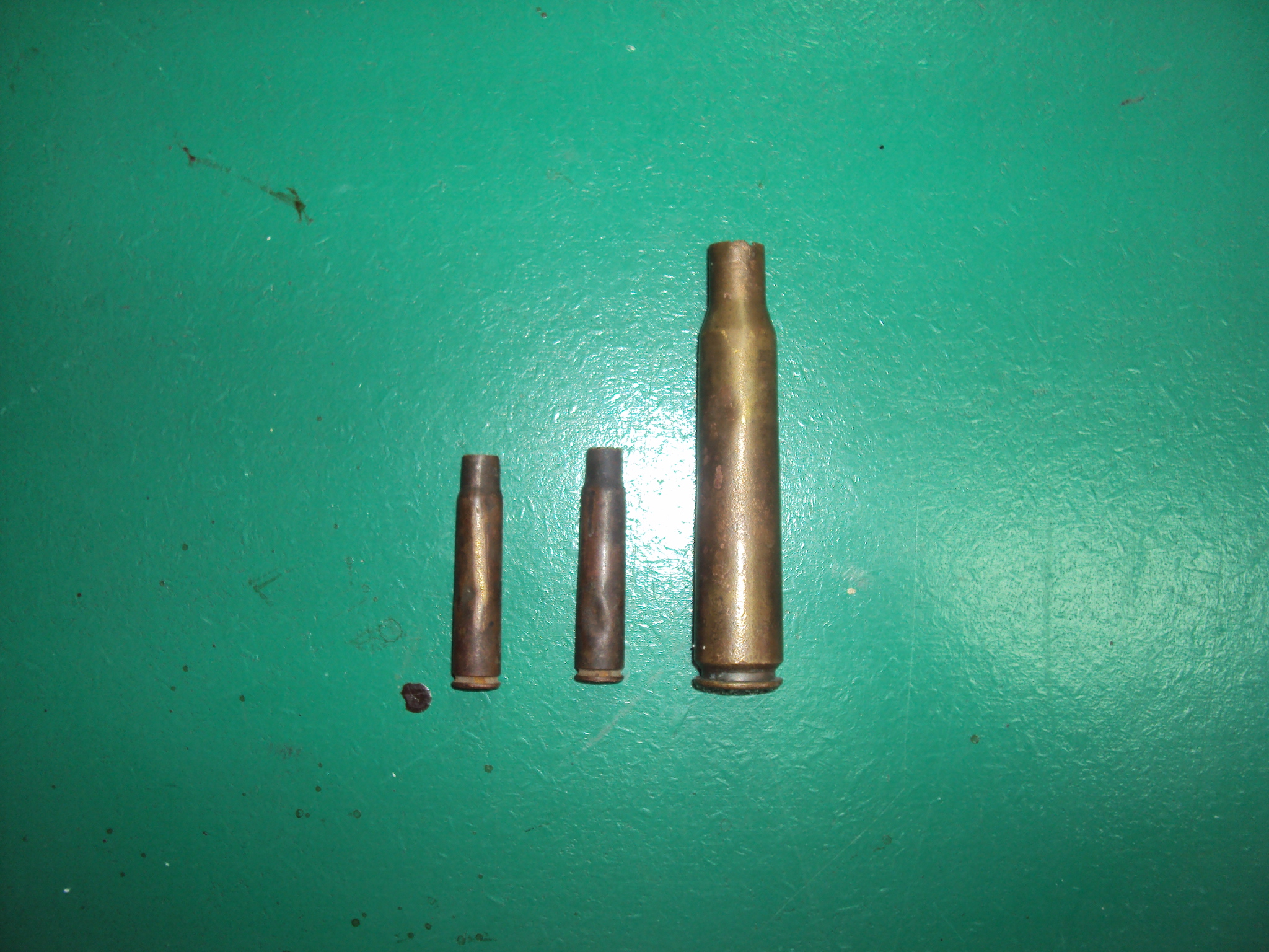

    2. Dwie łuski kalibru 7,62mm z taką ciekawostką ze miedziane ( najprawdopodobniej z I wojny światowej) . Większa łuska nie mam pojęcia z czego jest.

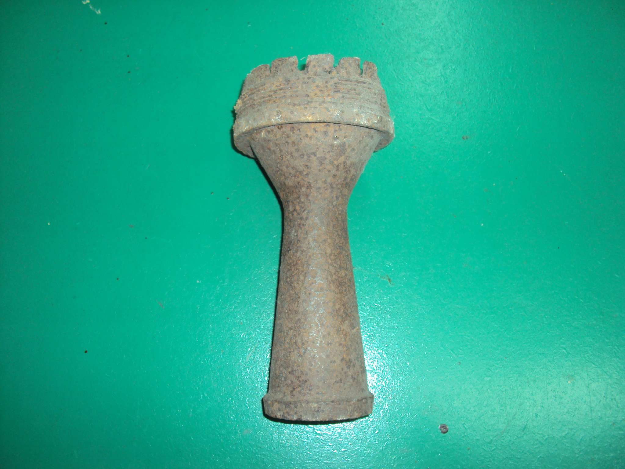

    3. NIE MAM POJĘCIA CO TO JEST !! ( Znalezione w rejonach Kielc jeżeli ktoś z obecnych osób na forum ma jakieś informacje na temat tego dziwadła to prosiłbym o kontakt , bardzo chce się dowiedzieć co to jest :D.

    Jest kilka schematów dyskryminacji które można by wykorzystać i które współpracowały by z tym wykrywaczem i być może w niedalekiej przyszłości pokuszę się o coś takiego bo jednak jak chcesz znaleźć coś konkretnego to trzeba się ,,nakopać,,

    Projekt tego wykrywacza można znaleźć w EP 7/2009,podobny niestety na płytce dwustronnej jest w EDW 8/2008, przymierzam się do wykonania któregoś z nich. Może ktoś wie który jest lepszy.

    Ciuprynka może zapodasz jakiś dokładniejszy kosztorys?
  • #12 8584105
    Ciuprynka
    Posty: 16
    Ocena: 95
    Jeśli chodzi o koszta to całość elektroniki wraz z drutem nawojowym waha się w cenie 50 zł nie wliczając w to akumulatora żelowego którego ceny są różne , jeśli chodzi o stelaż to także różnie ,ja skorzystałem rurek do instalacji wody zimnej , nie orientuje się ile kosztuje metr bieżący ale nie więcej niż 5 zł.

    Czy mógłbyś podać schemat płytki drukowanej :)

    Ile wynosi ciężar całości?

    Długo jest w stanie pracować w terenie przy aku, który tam umieszczasz?
  • #16 8955245
    Ciuprynka
    Posty: 16
    Ocena: 95
    tak na oko około 6 godzin
