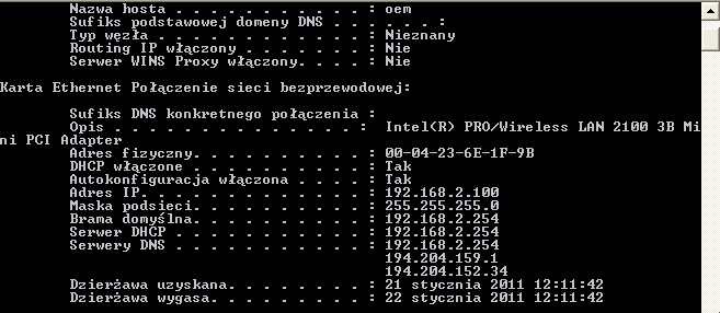

  • #23 9035781
    hermes-80
    Posty: 12014
    Pomógł: 1177
    Ocena: 741
    Wyniki pingu świadczą o tym ze nie masz blokady TTL ani na pakiety przychodzące ani na wychodzące. Teraz jak masz podpięty internet to wydaj komendę w cmd:
    ipconfig /all
    i również dodaj screen to pozwoli nam zobaczyć jaki masz MAC oraz pule adresowa jaką dostajesz od ISP i czy czasem nie masz przez to konfliktu podsieci WAN-LAN.
    Potem zabierzemy się za konfiguracje G Duo.

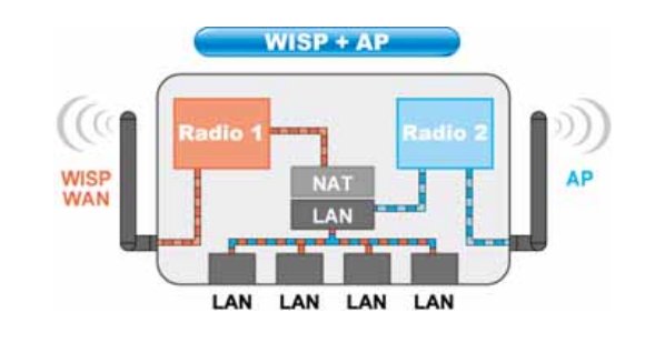

    hermes-80
    Posty: 12014
    Pomógł: 1177
    Ocena: 741
    Teraz podpinasz kabelek z anteny pod G Duo i kabelek pod LAN do konfiguracji rouetra. Wchodzisz przez www do konfigu routera i ustawiasz w nim tryb WIPS+AP.
    1 Radio będzie pod konfig ISP, a drugie pod konfig twojej sieci wifi.
    Po tym zabiegu musisz mi pokazywać screeny z zakładek konfiguracyjnych routera bo jasnowidzem nie jestem.

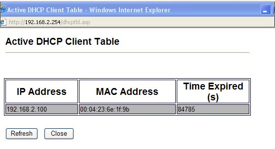

  • #28 9036042
    5Stan8
    Posty: 363
    Ocena: 38
    OvisLink G-Duo - brak połączenia PPPoE mimo poprawnych ustawień sieciowych OvisLink G-Duo - brak połączenia PPPoE mimo poprawnych ustawień sieciowych OvisLink G-Duo - brak połączenia PPPoE mimo poprawnych ustawień sieciowych OvisLink G-Duo - brak połączenia PPPoE mimo poprawnych ustawień sieciowych OvisLink G-Duo - brak połączenia PPPoE mimo poprawnych ustawień sieciowych
    Status :
    IPconfig z zewnętrznego komputera połączonego z routerem :
  • #29 9036158
    hermes-80
    Posty: 12014
    Pomógł: 1177
    Ocena: 741
    Klonowanie adresu MAC - skąd wzionąć ten adres ??
