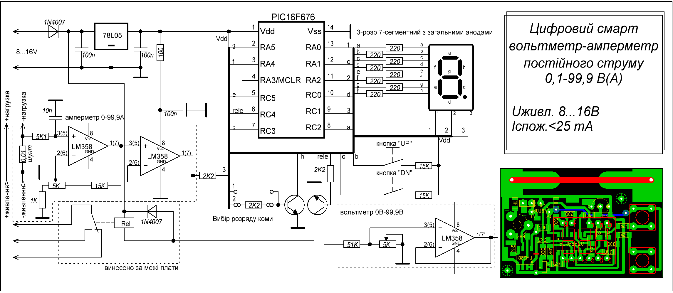

    Jest to układ prostego woltomierza cyfrowego opartego o procesor pic16f676. Jako wyświetlacz zastosowane zostały 3 siedmiosegmentowe wyświetlacze alfanumeryczne. Układ może też być stosowany jako amperomierz (pomiar napięcia na rezystorze szeregowym).
    Większość procesorów pic ma w swojej strukturze 8/10 bitowy konwerter analogowo/cyfrowy. Użyty w projekcie pic16f676 ma 10-bitowy konweter, użyty do pomiaru napięcia na jego wejściu.
    Na schemacie widzimy dzielnik rezystorowy R1/R2 służący do zmniejszenia napięcia wejściowego do poziomu odpowiedniego dla procesora (wejście AN3(RA4)). Piny RA0,RA1 oraz RA2 obsługują wyświetlacze alfanumeryczne.
    Program został napisany w języku c i jest w całości udostępniony przez autora.

    Słabiutko. Jak na mikrokontroler to dokładność kiepska. Trzy cyfry to się raczej nadają tylko do monitorowania stanu akumulatora w samochodzie.

    Fajny, prosty i przede wszystkim tani projekcik. Zrobić to w wersji SMD i byłoby wielkości samego wyświetlacza.
    Dokładności nie wyznacza ilość cyfr. A do większości zastosowań amatorskich wystarczy rozdzielczość 0,1V.

    Amatorskich - OK. Ale jeśli będziesz chciał wyskalować np. budowany miernik na 7107, lub 7106, lub cokolwiek innego, to raczej tym woltomierzem nic nie zdziałasz, bo pomiar za jego pomocą jest raczej poglądowy i nie zmierzysz dokładnie napięcia odniesienia, np. z wzorca referencyjnego AD588ARWZ, bo tu napięcie musi się zgadzać do trzech cyfr po przecinku. No chyba że budujesz nie miernik, lecz zabawkę dla amatorów. Gdyby tak nie było to woltomierze dobrej klasy też by mierzyły do jednego miejsca po przecinku. Widzę tu zastosowanie w samochodzie, lub amatorskim zasilaczu warsztatowym, bo zaletą jest mały rozmiar.

    Przypominam kolego że mowa o amatorskim mierniku, a nie kombajnie do pomiaru napięć z 3 cyframi po przecinku i bóg wie jaką dokładnością. Projekt spełnia założenia projektu i działa. Koszt części to około 10 zł i może być wspaniałą alternatywą dla tanich wskaźników analogowych. Jak potrzebna jest większa dokładność/rozdzielczość, to bierze się inny układ, choćby nieśmiertelny icl7106/07.
    I nie myl proszę klasy miernika z rozdzielczością. O klasie dokładności mówiliśmy przy miernikach analogowych, w cyfrowych jest dokładność podstawowa.

    Jak zwykle malkontenci są wśród nas, dlaczego na większości forów ciągle ktoś się doszukuje wad tam gdzie ich nie ma.
    Ja uważam, że układ jest super - prosty, niedrogi, fajny.
    Wystarcza do ogromnej większości zastosowań, a do skalowania używa się innych przyrządów!

    Dziękuję za uwagę. Jednak ten projekt (W1) jest przestarzała i nie jest standardem LED.
    Należy zwrócić uwagę na projekt nowszych płyt głównych bazujących na W2 i W3
