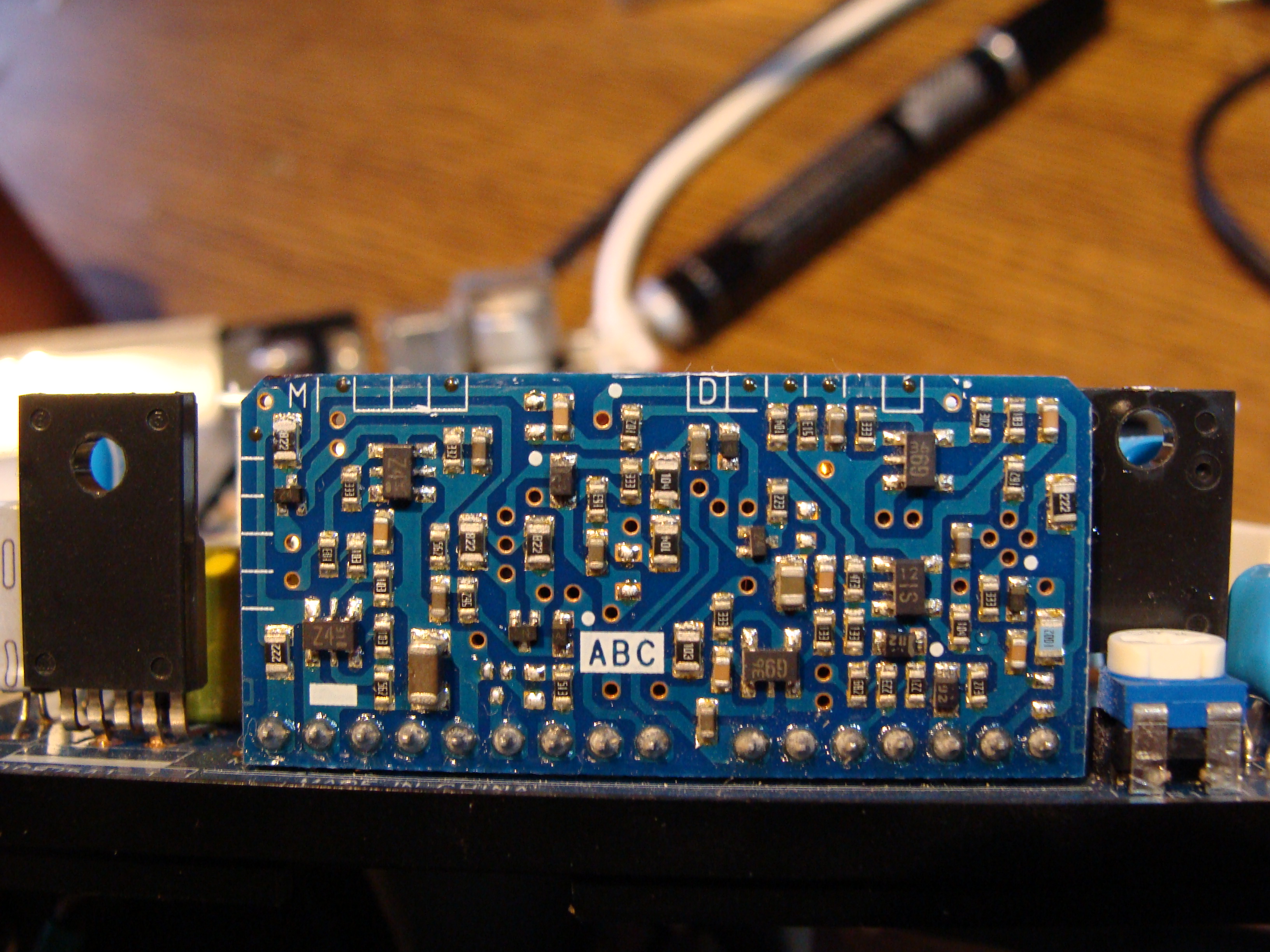

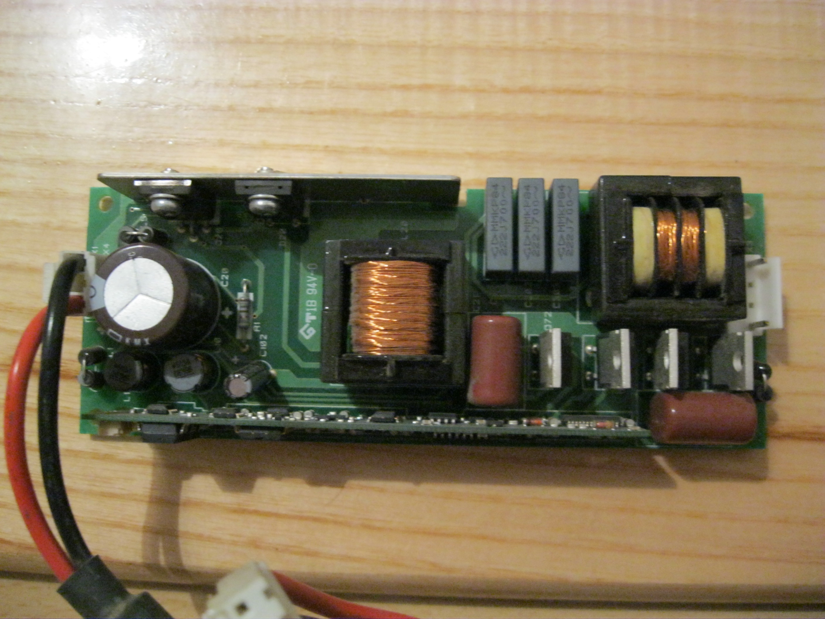

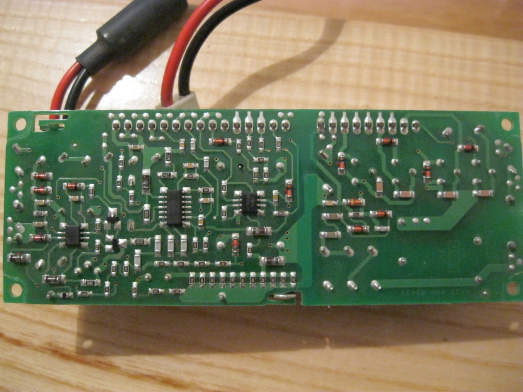

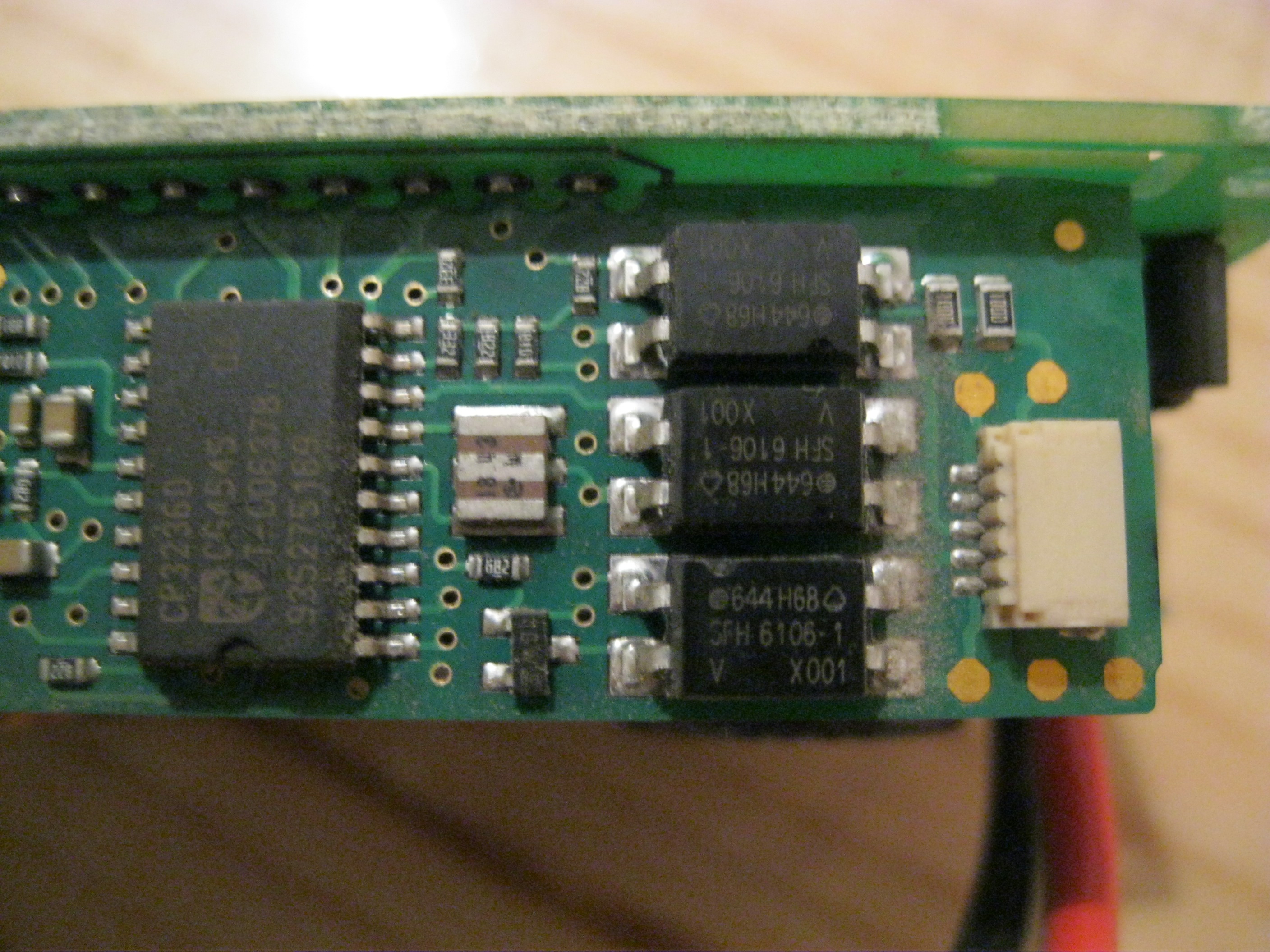

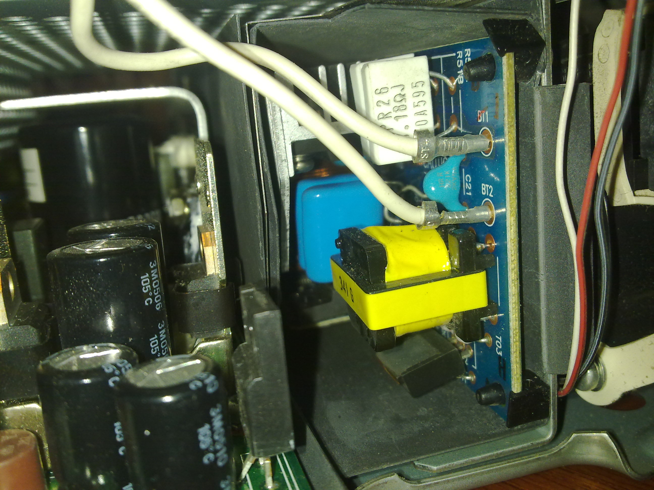

    moze i sie nie oplaca przerabiac ale zobacz ile ta lampa ciagnie pradu a przy kilku godzinach dziennie to rachunek nie zly za to moze byc,interesuje mnie przerobka na ksenon 35W lub ledy
    tutaj kilka fotek z ta mala plytka na balascie

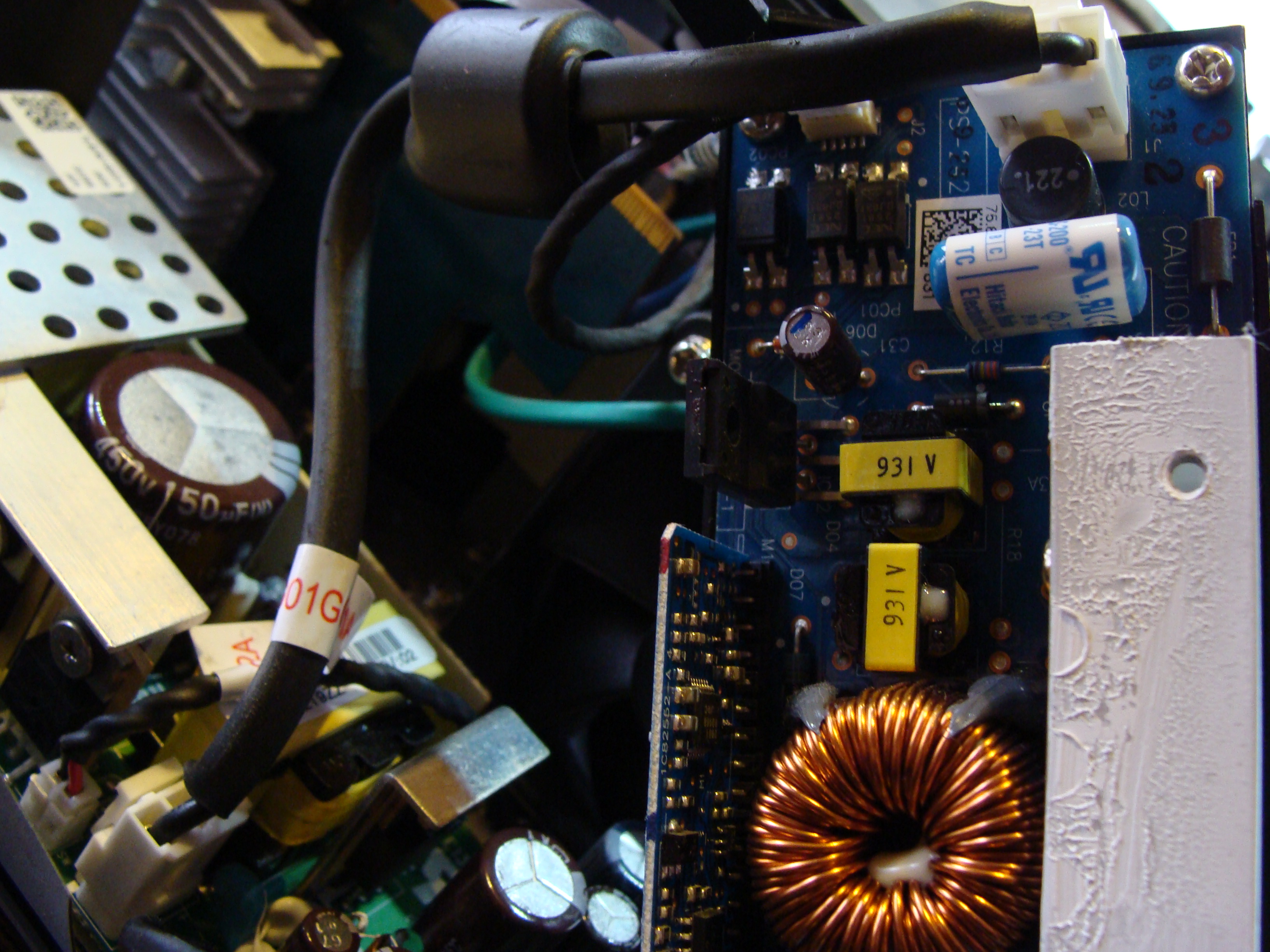

    Jak uruchomić projektor Infocus LP340 bez lampy i zasilacza? Jak uruchomić projektor Infocus LP340 bez lampy i zasilacza? Jak uruchomić projektor Infocus LP340 bez lampy i zasilacza? Jak uruchomić projektor Infocus LP340 bez lampy i zasilacza?

    Robtos.
    Ty chyba mnie nie zrozumiałeś do końca.
    Moim skromnym zdaniem, żeby przerobić projektor na xenon to musisz albo mieć oryginalny balast do xenona albo wymienić balast z DC na AC i próbować przerobić na xenona .
    Jest w tym jedna trudność ponieważ żarnik xenonowy wymaga około 20KV napięcia do zapłonu a balast który możesz zastosować w Twoim projektorze ma napięcie zapłonu 5KV i nie zaświeci xenona bez konkretnych przeróbek o ile jest to w ogóle możliwe.
    Jeżli chodzi o oszczędność to w oryginalnym balaście możesz ograniczyć moc i w sumie też będzie taniej a obraz z oryginału jest bez porównania lepszy niż z najlepiej dorobionego xenona.

    rozumiem cie bardzo dobrze myslalem o tym zeby wyciagnac ten balast i na jego miejsce podlaczyc taka przetwornice z nowa lampa http://allegro.pl/przetwornica-super-mala-ksenon-12v-xenon-hid-i2022392032.html moze jestem w bledzie z tym pomyslem ale niech mi ktos do radzi czy to wypali,a co do tych fotek co pisal Gitesson (Zwierasz piny wyjściowe (te od strony białej wtyczki) z transoptora oznacznego przez Ciebie jako 1.
    Podczas uruchamiania bez lampy odpinasz zasilanie od balastu czyli przewód oznaczony przez Ciebie na żółto.) czyli nie powinno sie nic uszkodzic jak zrobie taka operacje??

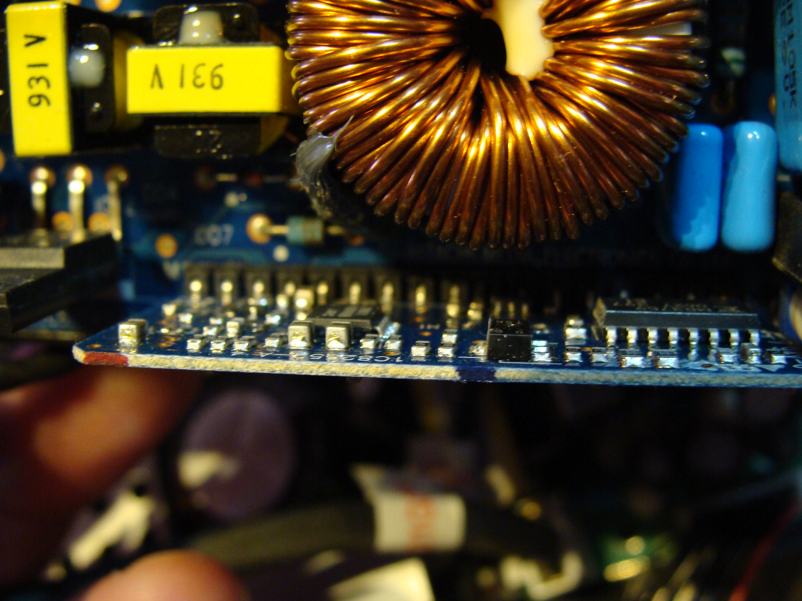

    Skoro chcesz tam koniecznie wsadzić przetwornicę od xenona to przewód idący z transoptora musisz zewrzeć przy wtyczce w płycie głównej a balast wyrzucić.
    Jeżeli natomiast uda Ci się tam zmieścić przetwornicę xenona to musisz ją zasilić osobnym zasilaczem 12V DC i prądzie około10A dla żarnika 55W
    i super oto mi wlasnie chodzilo wiem juz ktore przewody zewrzec udało mi sie dzieki odpowiedzi Gitesson przeprowadzic test w ktorym zlaczylem transoptor ktory doradziles i wszystko dziala bez lampiona

    Napięcie podawane przez balast jest Rzedu 330V DC i prądzie 0,4A

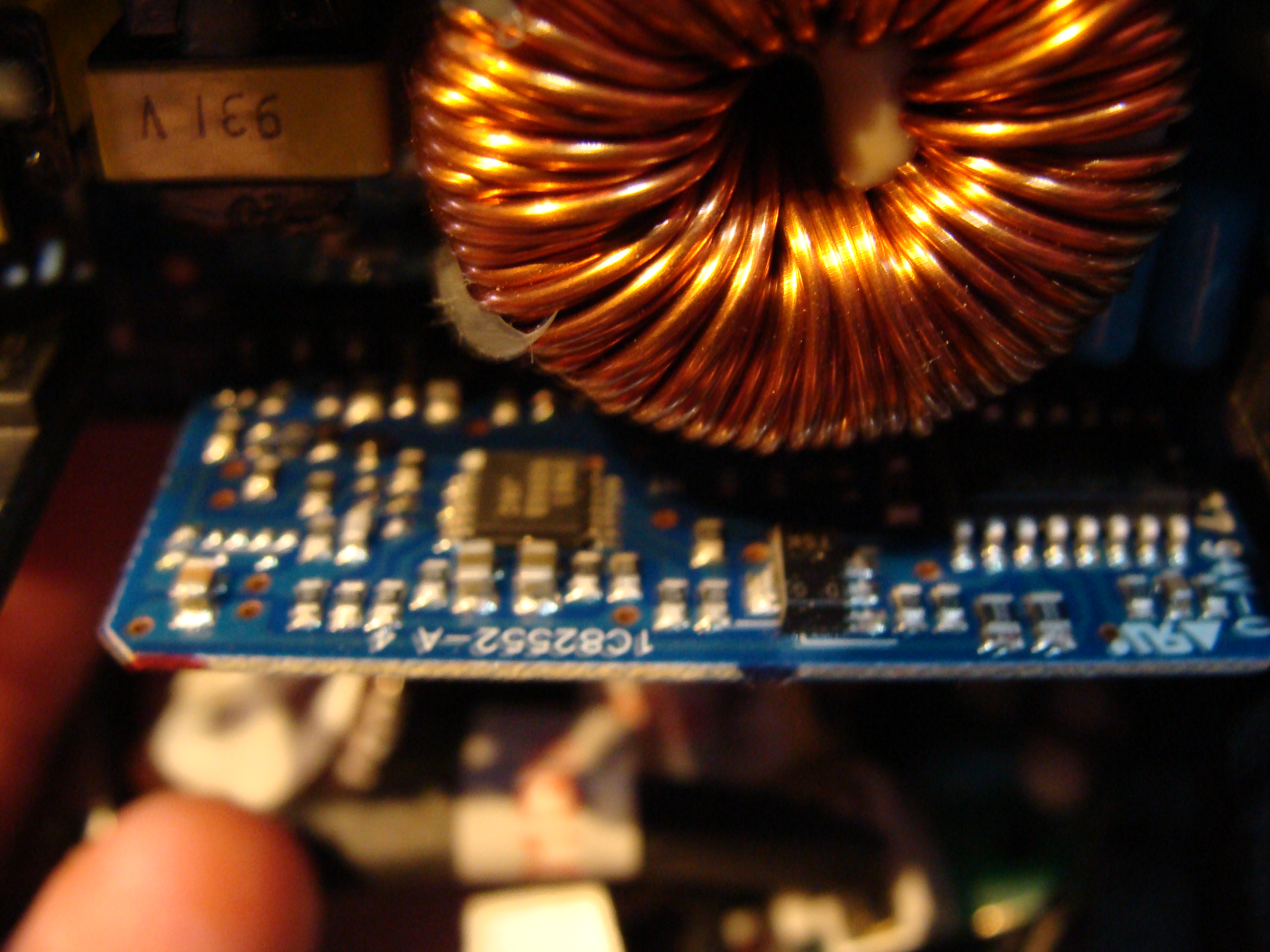

    Jak oszukać projektor Sanyo plc-xw50. Czy zwarcie transoptora coś da ? Czy da się obniżyć moc w balaście tego projektora.
    Oto fotki balastu:

    Czy zwarcie transoptora coś da to dowiesz się dopiero jak je zrobisz i sprawdzisz. Niestety nie widać ścieżek pod tą pierzyną z kurzu ale jak na mój gust to zwierasz dolny transoptor od strony białego złącza.

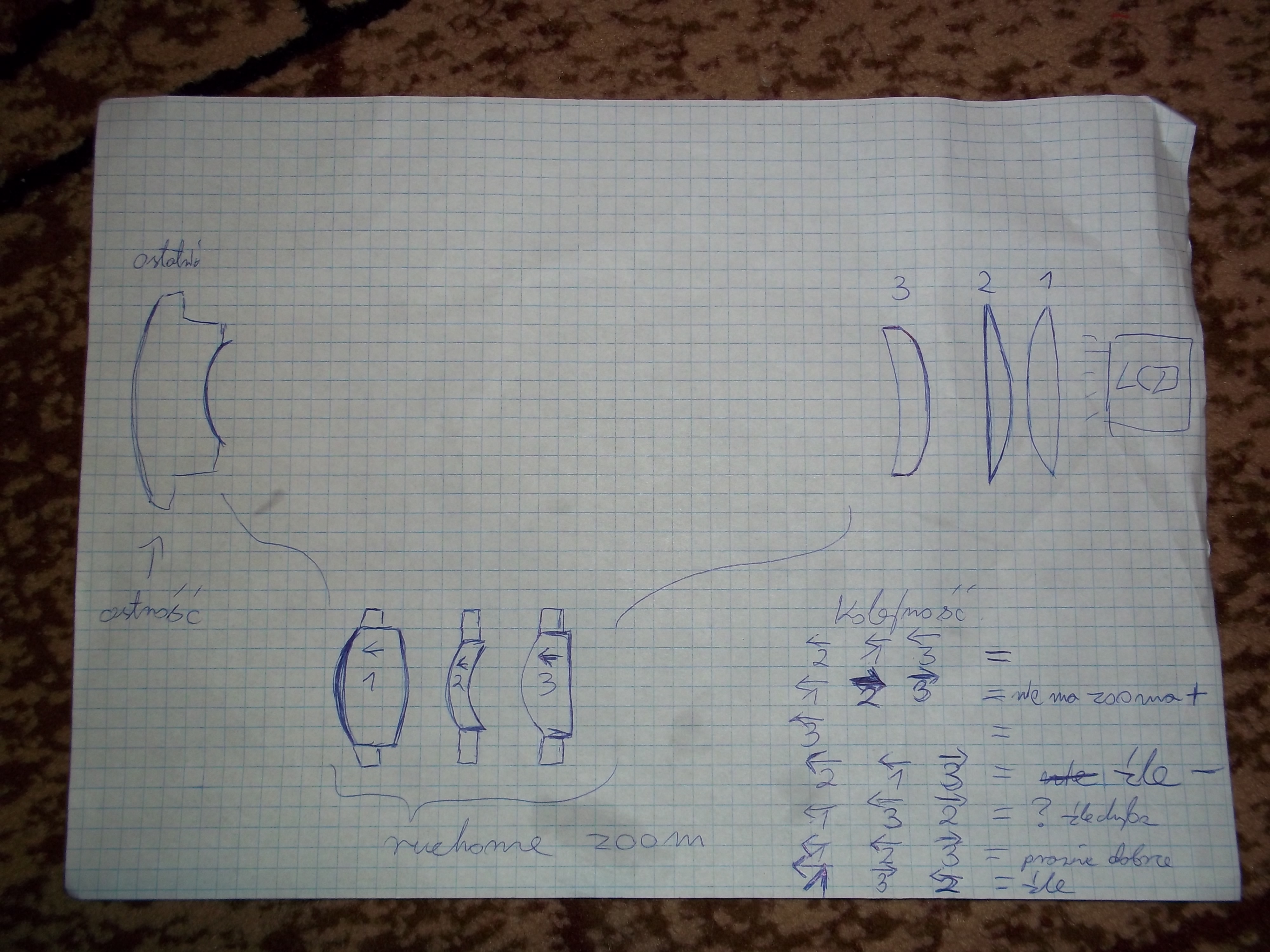

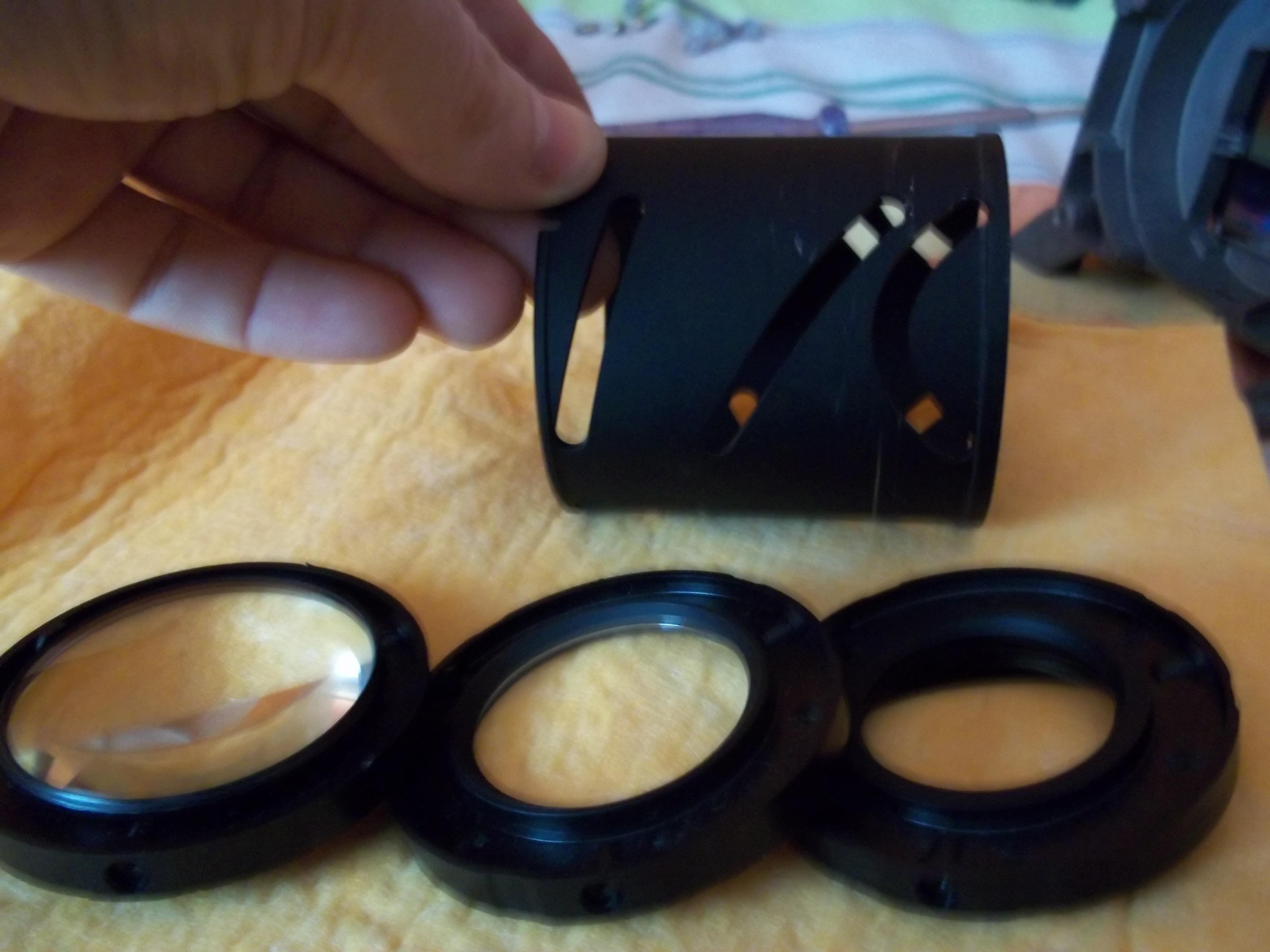

    witam.
    Z racji wolnego czasu i braku zajęć postanowiłem rozebrać obiektyw od projektora w celu przeczyszczenia z kurzu.
    Rozebrałem go na części pierwsze i w którymś momencie pomyliłem soczewki.
    Czy ktoś miał już do czynienia z czymś takim i ma schemat układu soczewek?
    Skręciłem wszystko ale nie mogę złapać ostrości przez co jest taka dziwna poświata na krawędziach.
    Jutro rozbiorę ponownie i wrzucę fotki.

    rozbierz jeszcze raz i odwróć soczewke na druga strone pewnie któraś zle włozyles ,mialem kiedys tak w starym rzutniku ,z jednej strony byla wypukła soczewka,zobacz tez czy wszystko jest docisniete i niema gdzies luzu.
    Najlepiej jak bys jeszcze wrzucił fotki.

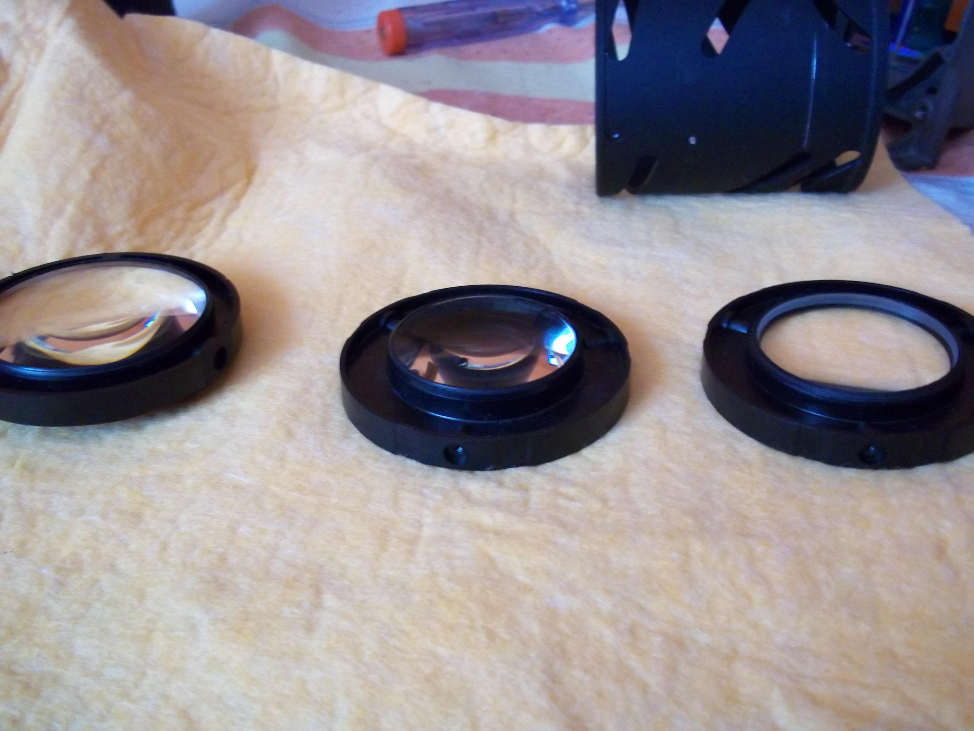

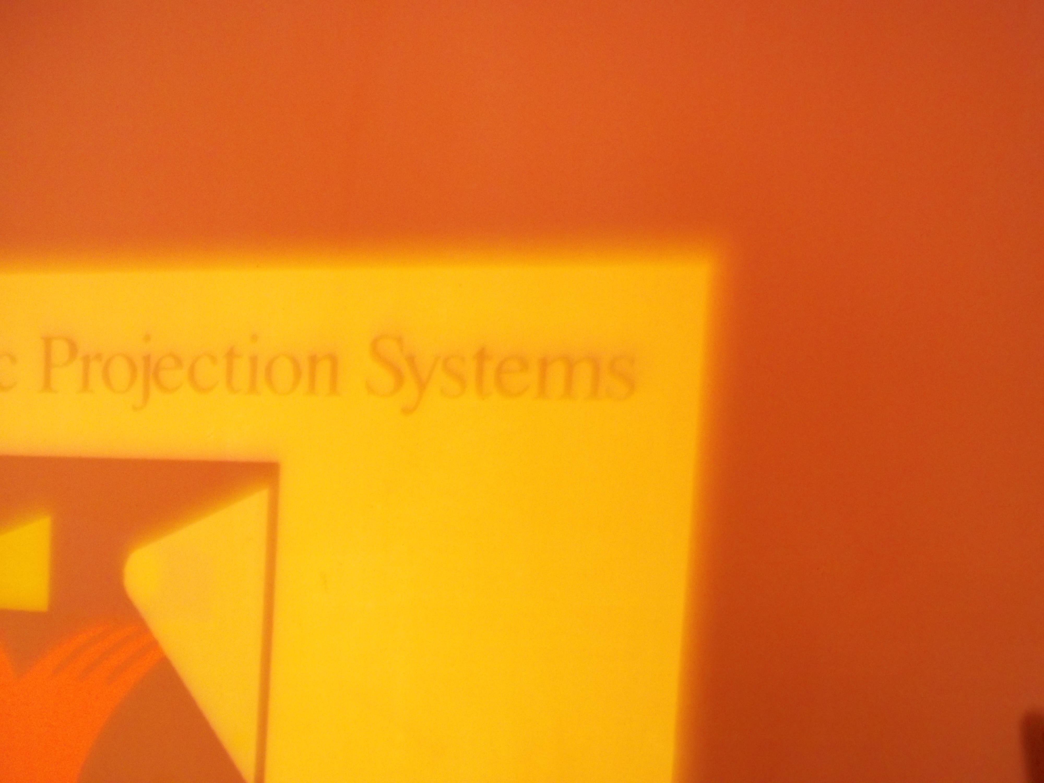

    Dziś coś pozamieniałem i jest już lepiej ale jak zmniejszę zoom na minimum to nie mogę złapać ostrości dopiero przy większym obrazie łapie ostrość .
    Tak mam ustawione teraz:
    ta środkowa jest wklęso-wypukła
    Za tą z lewej są soczewki do łapania ostrości na osobnym gwincie.
    A za tą z prawej są jeszcze w korpusie soczewki ale tylko jedną pierwszą zaraz za pryzmatem rozkręcałem i ona jest z jednej strony bardziej a z drugiej mniej wypukła i też nie wiem czy jest jakaś różnica w jej założeniu.
    A tak miałem wcześniej gdzie była poświata:
    Rozrysowałem wygląd soczewek.
    Te trzy na dole poruszają się w tej obudowie na poprzednich zdjęciach.
    Ta obudowa ma taką jedną szczelinę gdzie jedna soczewka się przybliża i oddala i znajduje się ona bliżej matryc.
    już zrobiłem.

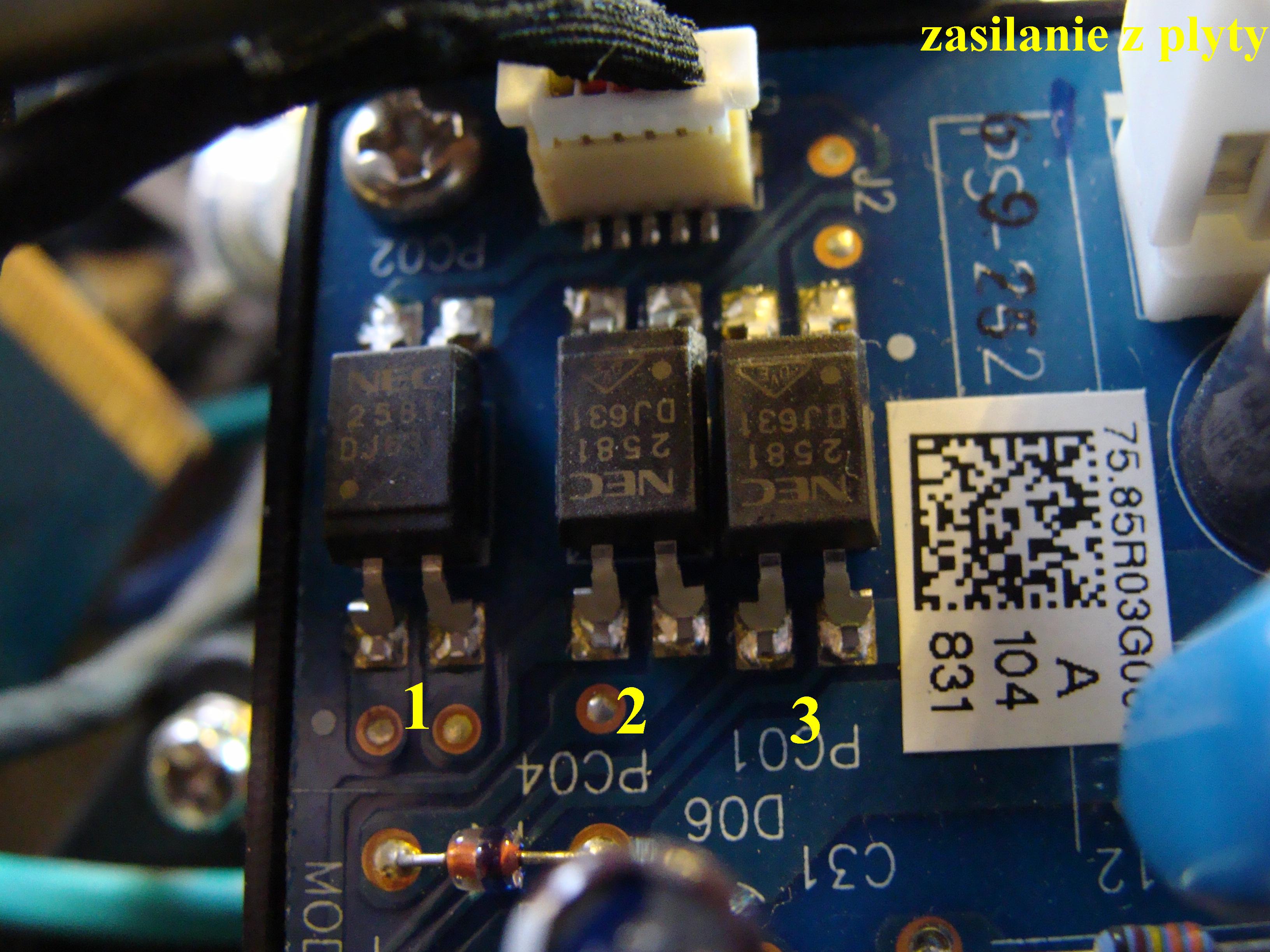

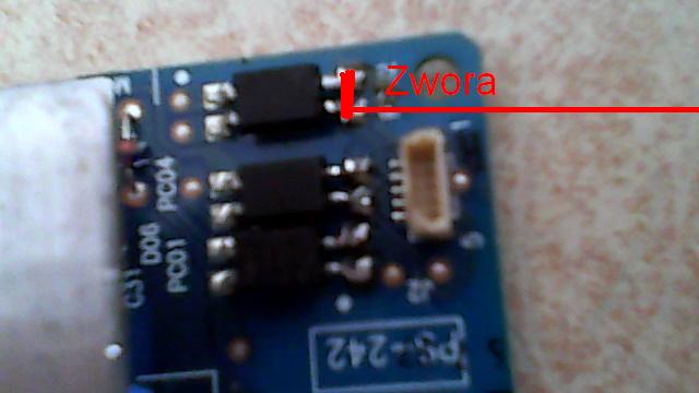

    Ja od tego Hp vp6311, czy na załączonym zdjęciu widać transoptor do złączenia?
  • #3980 10431491
    Klaki13
    Posty: 449
    Pomógł: 3
    Ocena: 12
    Do milo95 masz fotę jak go oszukać.
    Tyle że balastu nie przerobisz na xenona np bo jest DC i najlepiej po kabelkach dojść do płyty głównej i tam zrobić zworę.
