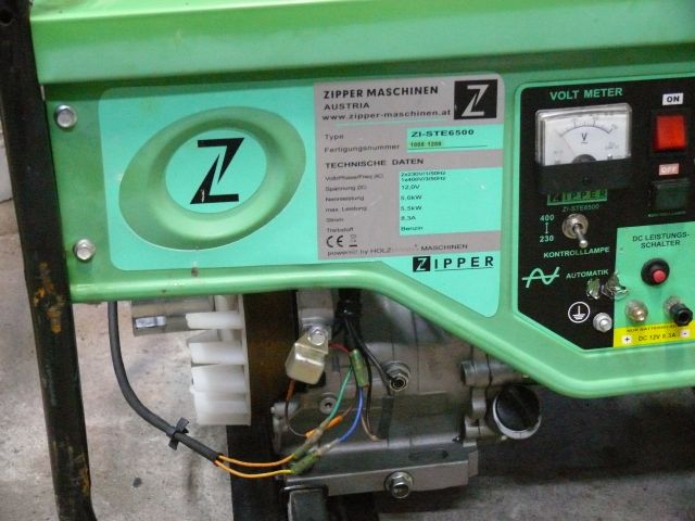

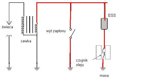

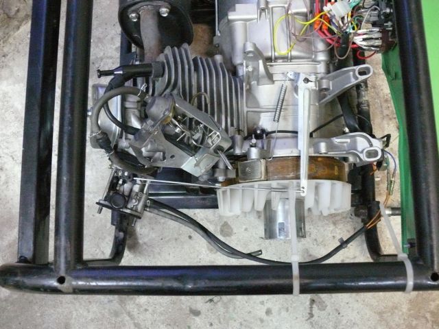

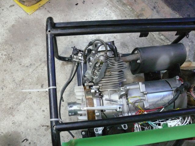

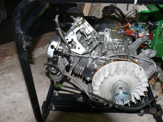

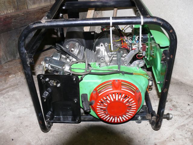

    Zipper ZI-STE 6500 - Silnik odpala w lewo, zrywa sznurek. Co robić? Zipper ZI-STE 6500 - Silnik odpala w lewo, zrywa sznurek. Co robić? Zipper ZI-STE 6500 - Silnik odpala w lewo, zrywa sznurek. Co robić? Zipper ZI-STE 6500 - Silnik odpala w lewo, zrywa sznurek. Co robić? Zipper ZI-STE 6500 - Silnik odpala w lewo, zrywa sznurek. Co robić?
    Te przewody od gaźnika, o które pytałem to zasilanie cewki odcinającej paliwo w gaźniku.
    Nie wiem do czego służy ta srebrna kosteczka przy silniku widoczna na ostatnim zdjęciu, na miernik zachowuje się jak dioda.
    Na dwóch zdjęciach widać położenie magnesu względem cewki zapłonowej przy ustawieniu tłoka w górnym zwrotnym punkcie i przy zamkniętych obu zaworach.
