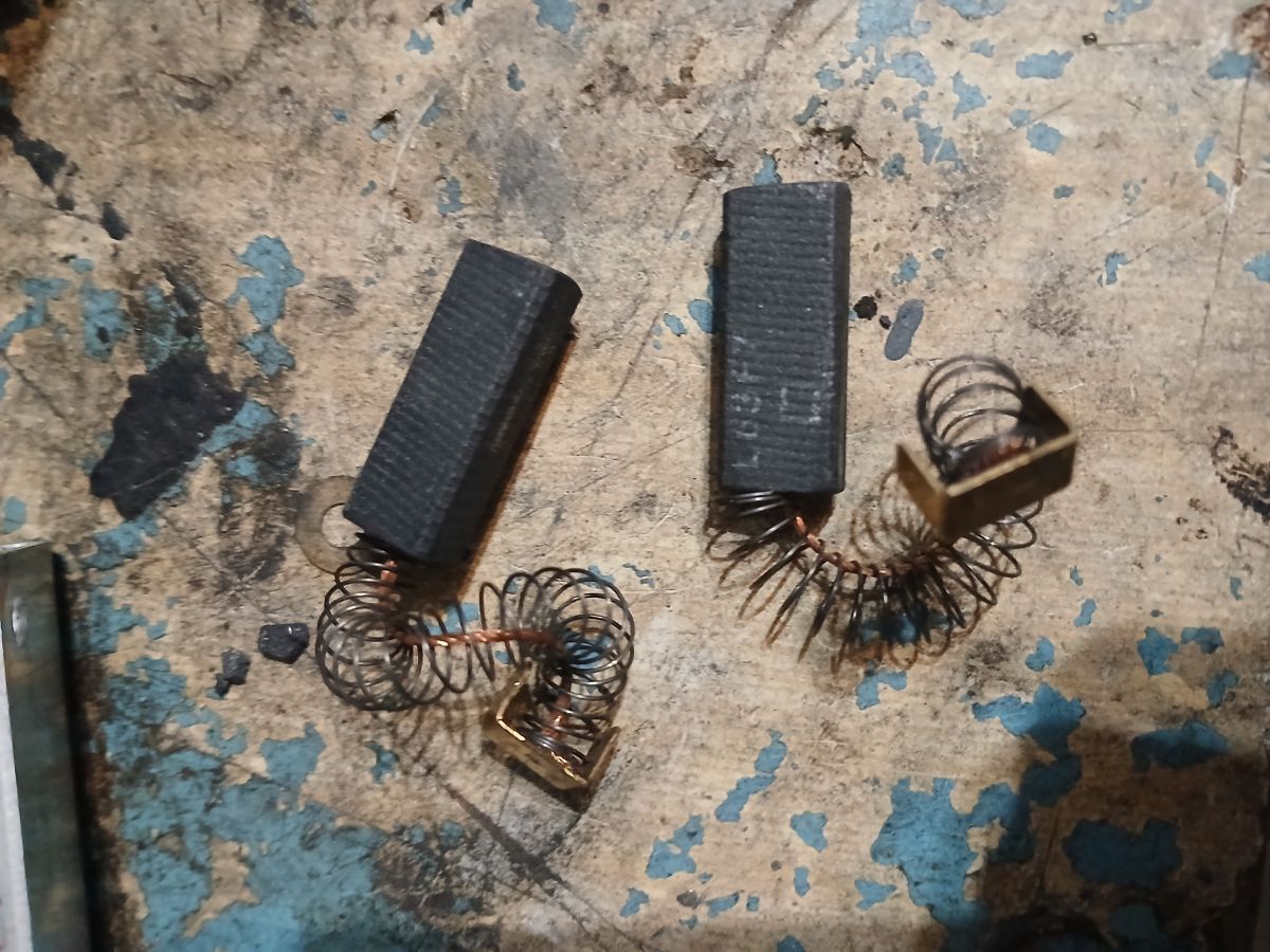

    Posiadam silnik odkurzacza Zelmer typ 700. Silnik po przetoczeniu komutatora i wymianie łożysk, po podłączeniu, buczy, prąd i się grzeje. Szczotki były niewymieniane, dodam foto szczotek. Silnik ma numer 301, z silnika kurzyło się na biało, potrzebuję odpowiedzi pilnie, czy silnik padł.
    Szczotki silnika odkurzacza Zelmer typ 700 leżące na stole.

    Po pierwsze. Szczotki są nierówne w stosunku do komutatora (wymienić na nowe, same się dopasują).
    Po drugie. Po przetoczeniu komutatora zrobiłeś szparę między segmentami komutatora?

    jannowak56796 napisał:
    Rorwki komutatora były nacinane
    To wymień szczotki, bo te stare tylko bokiem dotykają zapewne do komutatora.

    Komutator nie ma teraz bicia osiowego? Te silniki mają duże obroty i toczenie może zrobić więcej szkody niż pożytku.

    Warto by zobaczyć ten komutator. Może końcówki uzwojenia są zagniatane na listki komutatora i nie ma kontaktu.

    To sprawdź jeszcze jaki prąd pobiera ale myślę że masz przypalone uzwojenie.
    I tu żadna wymiana szczotek nie pomoże.
    Jeżeli wirnik został przetoczony zgodnie ze sztuką rowki były też prawidłowo nacięte zgodnie ze sztuką a nie tylko wyczyszczone ta odpowiedź masz wyżej.

    Może nie ma przepalone ale nie ma kontaktu na wszystkich uzwojeniach. Ja bym delikatnie (z dużą uwagą) dobił każdą końcówkę uzwojenia na końcówce komutatora.

    Wirnik ma uszkodzone uzwojenie.

    Możesz jeszcze ręcznie zakręcić i zobaczyć czy sam z siebie się kręci palcem za turbinę bo być może coś wpadło i dlatego stoi.

    Okazało się, że wirnik jest spalony.
