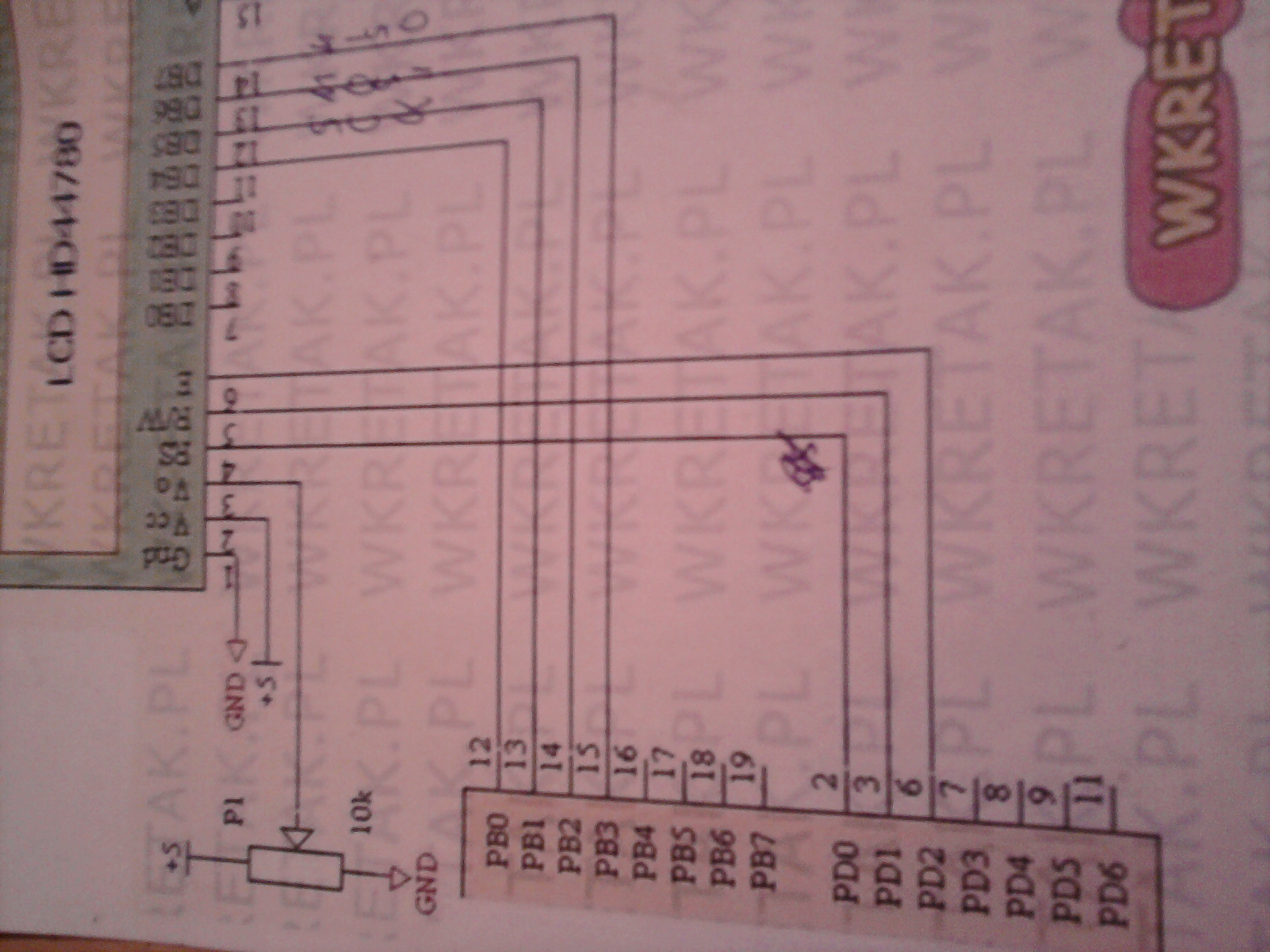

    Witam Panów.
    Prosiłbym o pomoc.
    Podkreślam, że jestem totalnym laikiem.
    Poczytałem trochę w internecie i udało mi się połączyć proca z stk200.
    Procesor to atmega128
    Programuję procesor różnymi wsadami ,ale nic mi lcd nie wyświetla a był podłączony4-ro bitowo tak jak na rysunku (nie mam pojęcia czy dobrze).
    Atmega128 i LCD hd44780 2x16 Programuje się a nie wyświetla.
    Po odpaleniu wygląda to tak
    Czy dobrze rozumiem, że LCD podłącza się do Pinów proca w zależności od wsadu?
    I czy pliki do programowania wystarczą tylko z rozszerzeniem .HEX?
    Pytam ponieważ ISPprogrammer ma jeszcze eeprom i user sig;
    Proszę Was pomóżcie mi to w końcu zgrać w całość.
    Bardzo proszę.

    Daj cały schemat nam. I źródło twojego wsadu.

    Ten kawałek schematu jest z jakiejś strony nie mogę jej odnalezć ,ale podam jak mam podpięty lcd do procesora ,a więc:
    lcd>d7 do pb3 procesora
    lcd>d6 do pb2 proc.
    lcd>d5 do pb1 proc.
    lcd>d4 do pb0 proc.
    lcd>rs do pd0 proc.
    lcd>rw do pd1 proc
    lcd>e do pd2 proc.
    No i oczy wiście wszystkie VCC+5v i gnd-
    Kwarc 8Mhz.

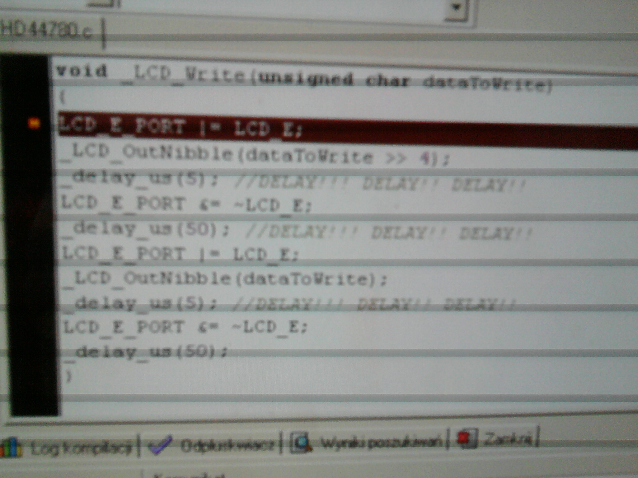

  • #10 9389979
    nsvinc
    Poziom 35  
    Posty: 2870
    Pomógł: 262
    Ocena: 88
    Wyświetlacz to nie rakieta.
    void _LCD_Write(unsigned char dataToWrite)
    LCD_E_PORT |= LCD_E;
    _LCD_OutNibble(dataToWrite >> 4);
    _delay_us(5); //DELAY!!! DELAY!! DELAY!!
    LCD_E_PORT &= ~LCD_E;
    _delay_us(50); //DELAY!!! DELAY!! DELAY!!
    _LCD_OutNibble(dataToWrite);
    _delay_us(50);
    Po raz setny napiszę, że dla wyświetlacza (zgodnego z) HD44780 nieużywane piny D3..D0 podłącza się do masy, a jeśli nie używasz odczytów, to pin R/W również trzeba na stałe podłączyć do masy

    Po wpisaniu w programie tego co napisałeś mam takie wyniki:
    gcc.exe "C:\Documents and Settings\pink\Pulpit\HD44780.c" -o "C:\Documents and Settings\pink\Pulpit\HD44780.exe" -I"C:\Dev-Cpp\include" -L"C:\Dev-Cpp\lib"
    C:\Documents and Settings\pink\Pulpit\HD44780.c: In function `_LCD_Write':
    C:\Documents and Settings\pink\Pulpit\HD44780.c:3: error: `LCD_E_PORT' undeclared (first use in this function)
    C:\Documents and Settings\pink\Pulpit\HD44780.c:3: error: (Each undeclared identifier is reported only once
    C:\Documents and Settings\pink\Pulpit\HD44780.c:3: error: for each function it appears in.)
    C:\Documents and Settings\pink\Pulpit\HD44780.c:3: error: `LCD_E' undeclared (first use in this function)
    Wykonanie zakończone
    Używam polecenia kompiluj i uruchom teraz to już kompletnie zbaraniałem.
    D3 i D0 podłączone do masy , a reszta według rysunku wyżej.

    Nie masz zadeklarowanych dwóch zmiennych zmiennych: LCD_E_PORT oraz LCD_E
    Zobacz gdzie masz zadeklarowane na przykład:
    LCD_RS_PORT
    LCD_RS
    i tam poszukaj tych brakujących.
    Najlepiej wklej cały kod, ale nie jako załącznik tylko bezpośrednio w poście używając znaczników SYNTAX.

    Bo jak nacisnę zakladkę kompiluj i uruchom to, mam podświetloną na czerwono linijkę LCD_DB4_PORT |= LCD_DB4; i komunikat 23 C:\DOCUME~1\pink\USTAWI~1\Temp\Rar$DI01.344\HD44780.c `LCD_DB4_PORT' undeclared (first use in this function)
    Chłopaki żyjecie? help :cry:
    Proszę o umieszczenie kodu w znacznikach!

    Tak będą działać na atmega 128 tylko musisz podłączyć wyświetlacz tak jak jest napisane w linku. Wszystko wgrywane jest do pamięci flach.
    e-mail twój jest aktualny? wyślę Ci filmik co zrobiłem.
