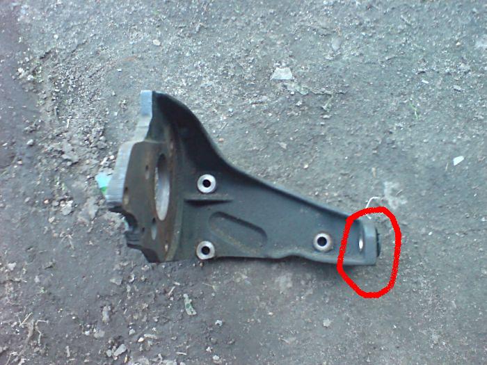

    Panewka to przecież łożysko ( ślizgowe) chyba, że w XXI wieku terminologia techniczna uległa zmianie, o czym nić mi nie wiadomo. Poniżej rysunek pompy z podkładkami, których podobno nie ma!!! Wskazać palcem czy kolega je widzi?
    Vw Golf 1.9TD drży pedał gazu po uszczelnieniu pompy
    robokop napisał:
    Nie wprowadzaj innych w błąd, skoro nie znasz konstrukcji tej pompy.
    A kolega robokop widział tą pompę? Przykładowy rysunek zmieściłem.To najbardziej typowy przedstawiciel tej serii pomp. W różnych rocznikach spotyka się różne pompy, ale ogólna zasada konstrukcji i dystansowania wałka jest ta sama.

  • #10 9415730
    hardmen969
    Posty: 115
    Ocena: 4

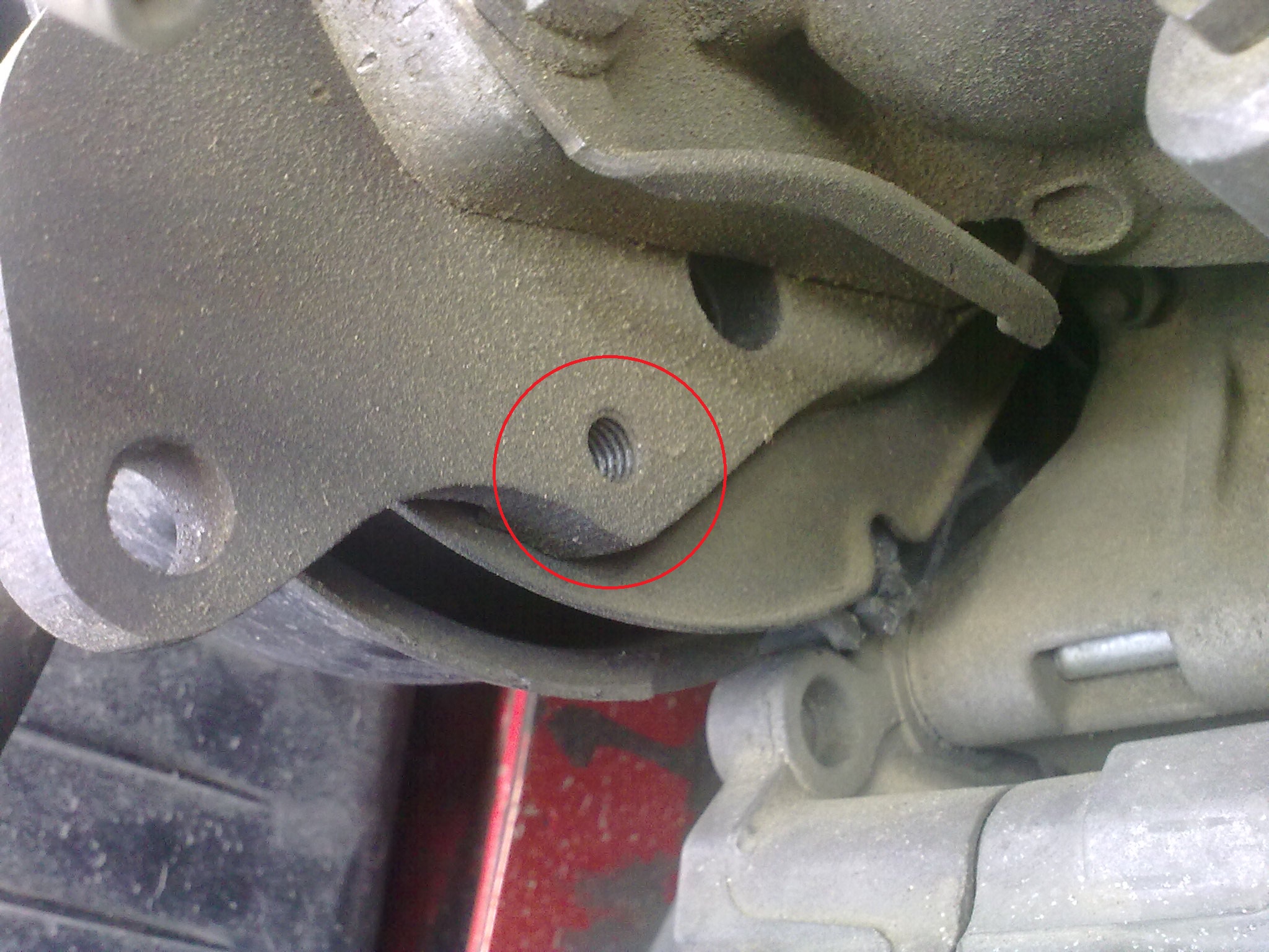

    A jednak brak śrubki.

    kkknc napisał:
    Poniżej rysunek pompy z podkładkami, których podobno nie ma!!! Wskazać palcem czy kolega je widzi?.
    Pokaż łaskawie, co nazywasz podkładkami dystansowymi w tej pompie. Ostrzegam - mam coś w zanadrzu.
    Wlepiłes przypadkowy rysunek pompy VP, zamiast VE o której tutaj mowa, nie wiem skąd wniosek że to najbardziej typowy przedstawiciel gatunku?
    Mówiłem od razu, to lepiej było pisać na forum, z nadzieją że się samo naprawi, niż pójść i sprawdzić.
