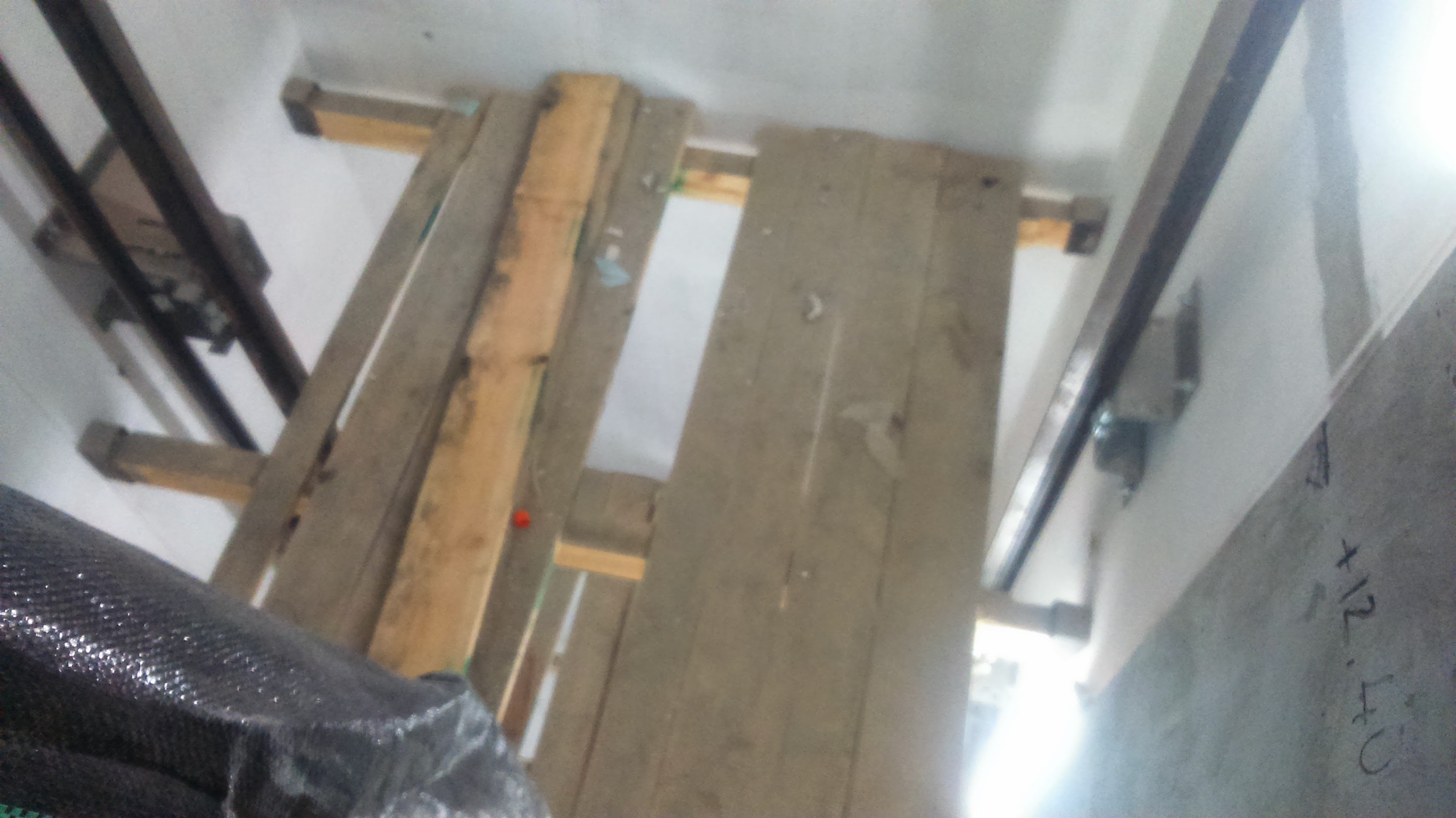

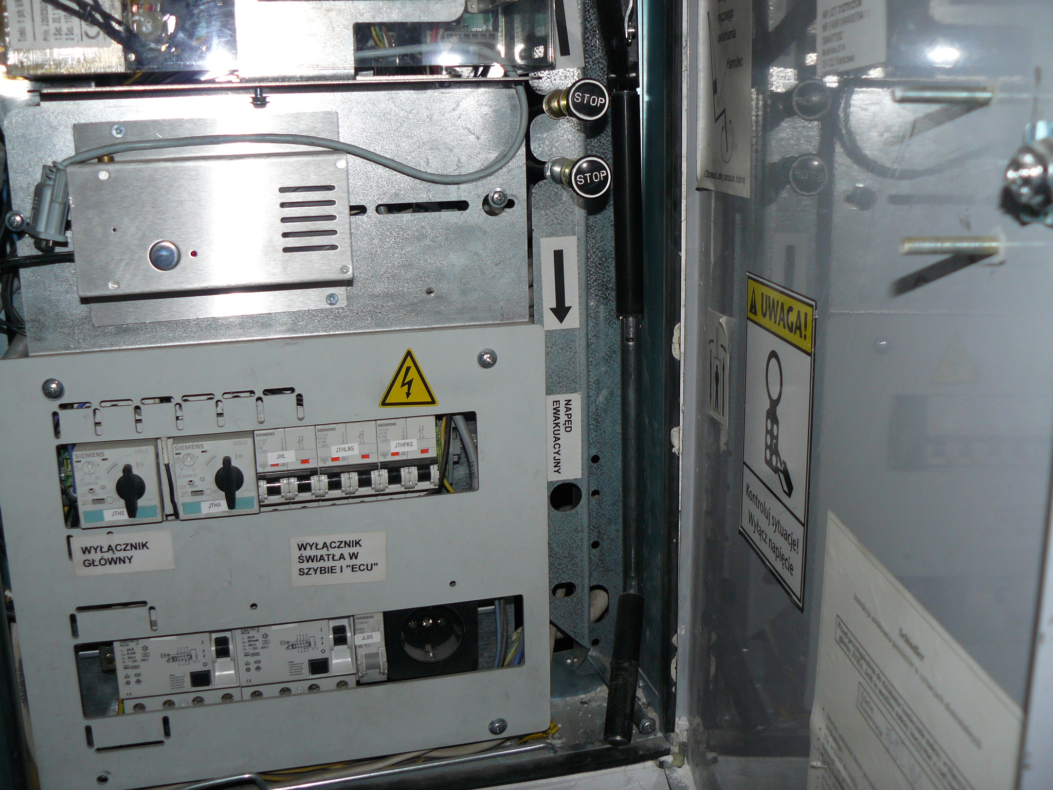

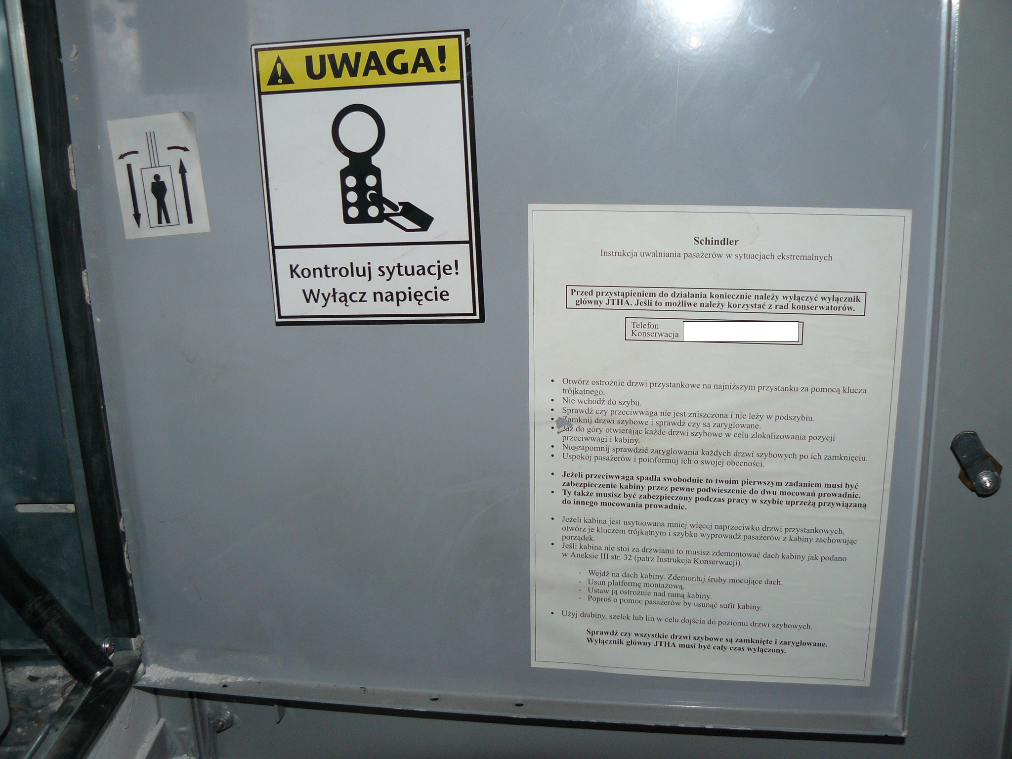

    Witam, przeglądam ten temat od dłuższego czasu i nigdy nie mam czasu, aby coś napisać/skomentować. Aktualnie znalazłem chwilę czasu to powrzucam kilka zdjęć z różnych przygód.
    Poczciwy dźwig tradycyjny, ze sterowaniem licencyjnym i drzwiami półautomatycznymi. Nie wiem czy widać dobrze na zdjęciach, ale oczywiście rolek od rygla nie ma na niektórych piętrach, więc winda sobie mogła ruszyć i zaraz ktoś mógł drzwi otworzyć bądź co gorsza nawet jak nie było kabiny.. Aktualnie w szybie posuwa Schindler S3300.

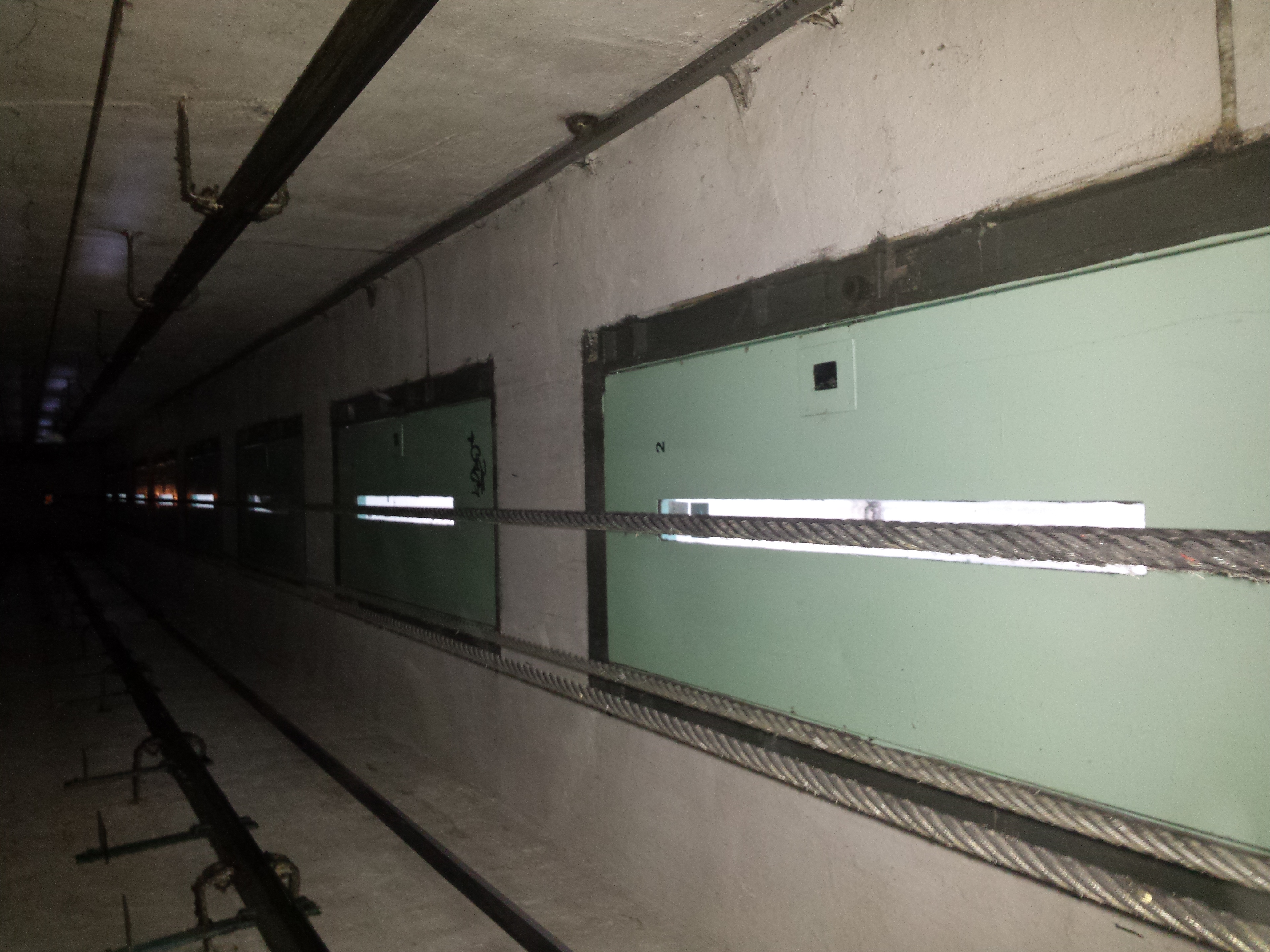

    Reakcja windy PROLIFT na przeciążenie przy 680kg - zabawna sytuacja! Reakcja windy PROLIFT na przeciążenie przy 680kg - zabawna sytuacja!
    Wezwana ekipa remontowa (czyli My:D) na wymianę lin i koła, w sumie to nie nazwał bym tego liną ani kołem bo wszystko co mogło być, aby to tak nazwać było spiłowane po całej maszynowni :P
    Montaż dźwigu S2400 firmy Schindler o ile pamiętam około 4 ton udźwigu miał.
    A tu w sumie dla laików bądź kogoś kto nie widział nigdy starej metody montażu bez tiraka z rusztowań. Dźwig firmy Prolift, montowany około roku temu.
    Reakcja windy PROLIFT na przeciążenie przy 680kg - zabawna sytuacja! Reakcja windy PROLIFT na przeciążenie przy 680kg - zabawna sytuacja! Reakcja windy PROLIFT na przeciążenie przy 680kg - zabawna sytuacja! Reakcja windy PROLIFT na przeciążenie przy 680kg - zabawna sytuacja!
    A na koniec z tej samej budowy, ekipa monterów (generalnie dobre wytrzepy) nie krępowali się i nie bali pływać podczas montażu - w szczytowej formie wody było równo z progiem :D Co tam, że przyjechali na odbiór i zdziwienie na ich twarzach bo nie ma obwodu z obciążki bo kabelki to się nie nadawały nawet na złom, linka i prowadnice do wymiany bo zardzewiały, a słupek pod przeciwwagą został bez gumy bo pękła i zaczęła pływać :D Oby mniej takich monterów ..

    Liny na tym kole delikatne już wpadły :D
  • #2239 15055141
    kaktus283
    Posty: 41
    Ocena: 26
    Efekt hiszpańskiego koła i ostrych jak brzytwa Polskich lin... A co lepsze Prolift teraz kółka zdawcze ma z plastiku - ciekawe ile to pojeździ :D
  • #2240 15055476
    Byneq
    Posty: 1110
    Pomógł: 40
    Ocena: 153
    Raczej chyba efekt zaniedbania :) Fakt że polskie liny 6 splotkowe to było jakieś nieporozumienie ale... coś mi tu raczej zalatuje "wirtualnym inspektorem UDT" :D
    W ciągu roku by się tak liny zapadły?

    Generalnie to koła tych wciągarek są bardzo kiepskie i o ile cztery zapadnięte rowki to zaniedbanie to jeden rowek potrafi zjeść w ciągu jednego miesiąca. Winę za to ponosi bardzo duże podcięcie rowka.

    Wcale nie przesada, przy takim zapadnięciu lin możliwe że sięgnęły dna rowka, wtedy (prawie) się robi rowek półokrągły bez podcięcia i dużo nie trzeba żeby zerwało cierność przy pojedynczym opasaniu.
