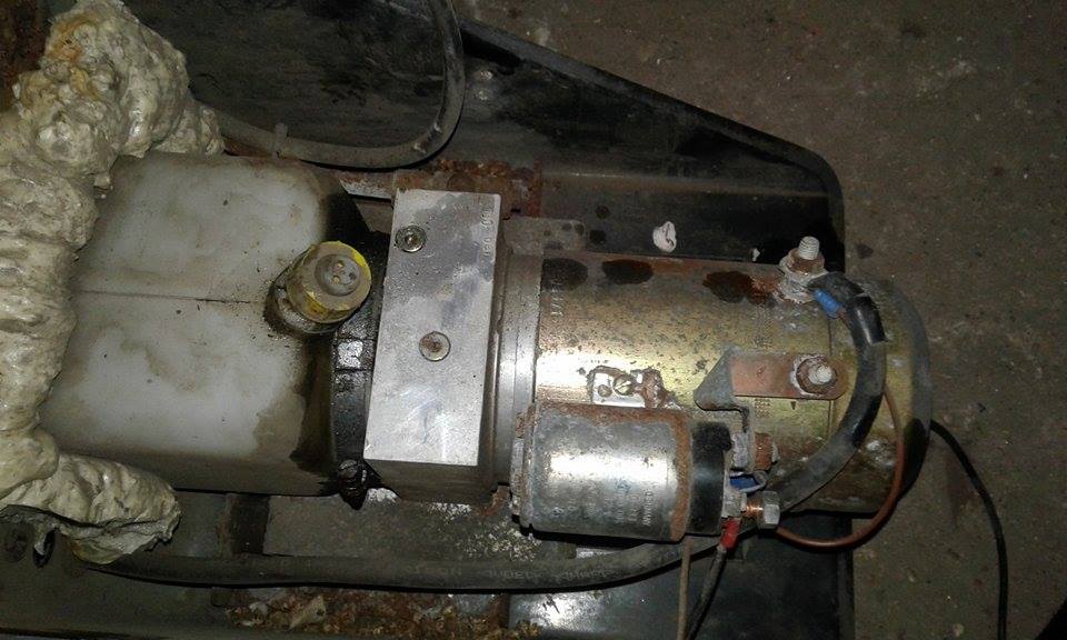

    pompa wywrotu/windy - opuszczanie skrzyni/ cofnięcie oleju pompa wywrotu/windy - opuszczanie skrzyni/ cofnięcie oleju
    może być to sterowane zmianą kierunku obrotów silnika? jest taka możliwość że po zmianie kierunku obrotów pompa zasysa olej z przewodu=siłownika i tłoczy go do zbiornika ?

    To jest przekaźnik dużej mocy do silnika. Identyczny jak w rozruszniku. Czyli zasilanie jest na stale grubym przewodem, a podając napięcie na ,,cienki uruchamiasz silnik pompy. Dalej nie wiem nic o układzie hydraulicznym.

    nie widać tutaj żadnych elektrozaworów, brak żadnych oznaczeń na obudowie pompy
    wychodzi tylko jeden przewód hydrauliczny ( brak powrotu )
    nie wiem jakie jeszcze dane mogę podać

    Ok, czyli pompa pracuje, wytwarza ciśnienie, nadmiar jego wraca do zbiornika przez zawór redukcyjny i tyle. Po wyłączeniu pompy tłoczysko siłownika i masa skrzyni przemieszcza olej do zbiornika z powrotem tym samym przewodem. Najprostsze co może być. Na pompie zresztą widać zaślepki zaworów iglicowych.

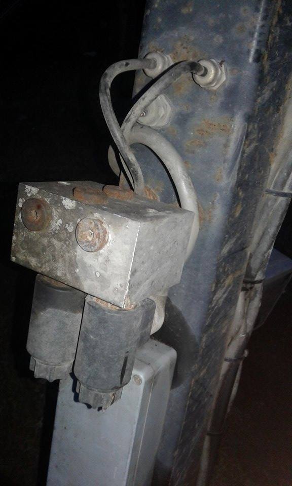

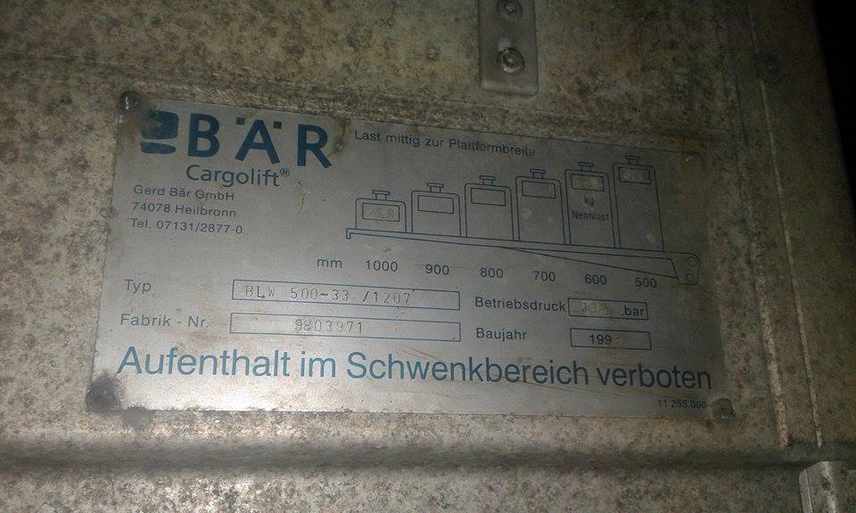

    dobrze się złożyło bo zrobiłem zdjęcie tabliczki znamionowej windy z której pochodzi ta pompa
    jeśli zdjęcie tabliczki nie wystarczy to wyczyszczę całą pompę i poszukam jeszcze jakichś oznaczeń

    To stareńki BAR 0,5 tony. Może być trochę niewydolny. Czy robiłeś jakieś obliczenia czy to będzie robić z siłownikiem, który chcesz zamontować, czy też idziesz na żywioł? Chodzi mi o ciśnienie, które można trochę ew. podciągnąć, moc silnika oraz o wydajność pompy. W laptopie nie mam nic o serii BLW, bo to staroć, ale poszukam w papierowych szpargałach. Dokumentacje do starych wind można próbować pozuskać tu: https://www.baer-cargolift.com/pl/dokumenty/schematy/, ale traktuj to jako ostateczność. W bloku zaworowym (silnik i pompa są do niego dokręcone) na boku, którego zdjęcia nie zrobiłeś powinny być duże otwory lub jeden otwór z gwintem. Jak to sam demontowałeś to może pamiętasz co tam było wkręcone. Jak nie to także nie ma problemu. Z reguły zasada jest taka, że o tym czy olej będzie pompowany ze zbiornika przez pompę, czy będzie do niego wracał decyduje zawór nabojowy umieszczony w bloku zaworowym. Zawór może być sterowany elektrycznie (duży, wystający z cewką) lub hydraulicznie (mały sterowany po przez kanały we wnętrzu bloku ,może wystawać lub nie). W przypadku wind BAR o większym udźwigu, w tamtym stuleciu stosowany był drugi blok zaworowy umieszczony po drugiej strony belki nośnej windy i myślę, że będzie Ci potrzebny. Masz dostęp do tej windy-dawcy? Opisz blok lub zrób fotkę bloku zaworowego od strony wyjścia lub wyjść. Jak pogrzebię w papierach wieczorem dorzucę coś więcej , a ty jak możesz podrzuć fotkę lub opis, o którym wspomniałem.

    a więc tak, obliczeń nie robiłem bardziej liczyłem na to że podniosę ciśnienie na zaworze
    do tego bloku ( między pompą a silnikiem ) był przykręcony tylko jeden przewód hydrauliczny i nic więcej
    mam możliwość podjechania i odkupienia potrzebnych części z tej windy jeśli będzie to konieczne
    pompa wywrotu/windy - opuszczanie skrzyni/ cofnięcie oleju pompa wywrotu/windy - opuszczanie skrzyni/ cofnięcie oleju pompa wywrotu/windy - opuszczanie skrzyni/ cofnięcie oleju
    w pompach przeznaczonych do wywrotu widziałem montowane cewki do spuszczania oleju tutaj jej nie ma ;/ jak rozwiązać ten problem bez montowania rozdzielacza

    Chyba jesteśmy w domu. Wygląda, że w tym bloku jest hydraulicznie sterowany zawór, który steruje kierunkiem przepływu oleju. Potrzeba będzie zastosować pomiędzy tym co masz, a siłownikiem zawór nabojowy tzw. jednostronnie szczelny sterowany cewką. Ma on taką właściwość, że w jedną stronę przepuszcza olej bez problemu prawie jak by go nie było. W drugą potrzebne jest jego otwarcie, co uczyni cewka. Można użyć sterowanego ręcznie, ale ważne jest by był jednostronnie szczelny. Wg mnie sterowany elektrycznie będzie wygodniejszy. Rysunki przygotuję jutro i wrzucę na forum, aby ktoś inny mógł mnie skorygować. A dalej to już chyba przejdziemy na priv bo szkoda zaśmiecać forum.

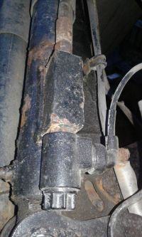

    a więc przywiozłem już windę na każdym siłowniku jest elektrozawór mam zamiar z jednego siłownika go odciąć i zrobić wyjście pod przewód olejowy
    jest również blok

    Masz wszystko co potrzeba i do tego wygląda, że chyba trafiłem ze schematem, więc dasz radę. Pomysł z odcinaniem i spawaniem jest niby OK, pod warunkiem, że naprawdę dobrze spawasz. Z moich doświadczeń wynika, że trudniej jest pospawać by coś było szczelne przy 150-200 bar, niż by się nie urwało nawet pod dużym obciążeniem.
    W bloku masz zapewne zawory szczelne dwustronnie, a w siłownikach jednostronnie. Pomimo różnicy w działaniu powinny być współzamienne, jeśli chodzi o gwint i średnicę oraz długość noska
