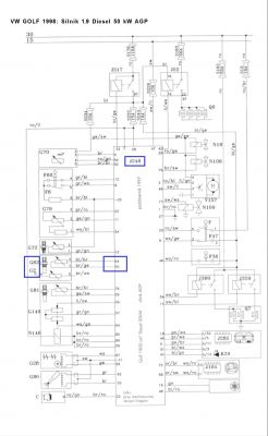

    Witam. Mam problem od dłuższego czasu z grzaniem świec żarowych w Golfie IV 90km. Jestem elektrykiem ale nie samochodowym więc kilka rzeczy sprawdziłem :
    bezpiecznik od świec dobry
    przekażnik dobry
    świece dobre - podłączyłem na krótko, każda pobiera podobny prąd
    po przekręceniu kluczyka kontrolka zapala się na chwilkę i gaśnie ale w tym momencie napięcie na fajki świec i tak nie dochodzi
    stały plus na cewkę przekażnika jest a sterownik nie wystawia minusa jak dam minus z masy to przekażnik łapie i napięcie na świecach jest
    W warsztacie samochodowym golf był podłączony pod komputer i żadnego błędu nie było
    Sprawdzałem to jeszcze przy niskich temperaturach. Co jeszcze ma wpływ na działanie świec ? jakie czujniki i gdzie się one znajdują ? jakie powinny mieć oporności ?

    Przekaźnikiem świec steruje ECU , podając masę , na podstawie czujnika temperatury siulnika. Jak nie było żadnych błędów to sprawdź kabelek pomiedzy ECU , a przekaźnikiem!

    Na króćcu wychodzącym z bloku silnika jak patrzysz od przodu to bardziej po prawej stronie u góry. Wtyczka 4 pin odpinasz i w ten sposób oszukujesz ECU.
  • #6 9432840
    szatek32
    Posty: 9
    Ocena: 7
    Znalazłem czujnik i odpiąłem wtyczkę - faktycznie napięcie na świece dochodzi ! Czy to oznacza że ten czujnik jest do wymiany ?

    Możliwe ze faktycznie czujnik jest do wymiany. Miałeś podłączony pod tester to powiedz jaka temperaturę na silniku widzi ECU. Jak nie masz możliwości jeszcze raz sprawdzenia to miernik w rękę i i zmierz oporność na czujniku.

    czujnik temperatury silnika G62 powinien wskazywać pomiędzy 1.5-2 kOhm,
    dla temperatury "CIECZY" silnika +30 C - patrz Wykres poniżej.
    Świece są załączane (Vorgluehen) jeśli temperatura cieczy jest poniżej +30 C.
    Jeśli u Ciebie nie załącza, a jest uszkodzony - sprawdzisz - to powinien mieć wartości
    oporowo skierowane na zwarcie.
    Edit:
    W tej samie obudowie zabudowano jeszcze czujnik G2 - dla wskaźnika temperatury płynu chłodzącego na zegarach.

    Czujnik pokazywał normalna temperaturę płynu chłodniczego. Jest on na 4piny kupiłem czujnik hella podpiolem go ale go nie montowalem. Kosztował 40zl zaryzykowakem co najciekawsze auto odpalilo bez problemu na temperaturze 10stopni. Podejrzewam że on podaję sygnał do pompy paliwa do tej co jest na rozrzadzie i nią też steruje. Zrobiłem inna próbę by wymusić zadzialanie świec zarowych. Sprężonym powietrzem aerozol odwracając go masz zimnne powierze i po czujniku potem podpiolem probierke świecę grzał około 5 do 8sekund i auto odpalilo bez problemu. W moim przypadku winowanca był czujnik temperatury

    G62 mierząc temperaturę cieczy chłodzącej określa (sterownik J248):
    1) CZAS grzania świec
    2) wartość Korekty DAWKI paliwa
    3) wartość Korekty KĄTA (punktu) wtrysku
