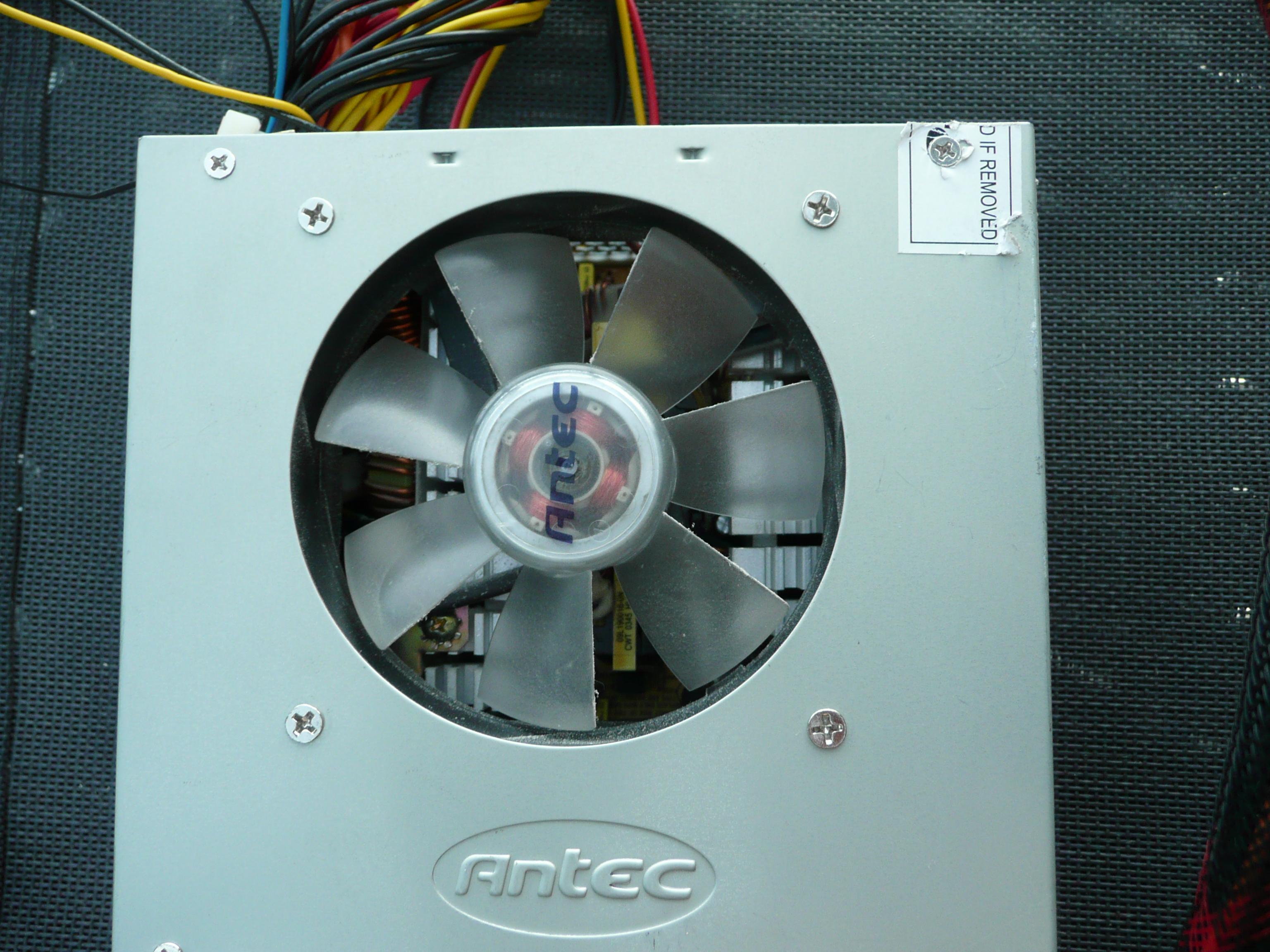

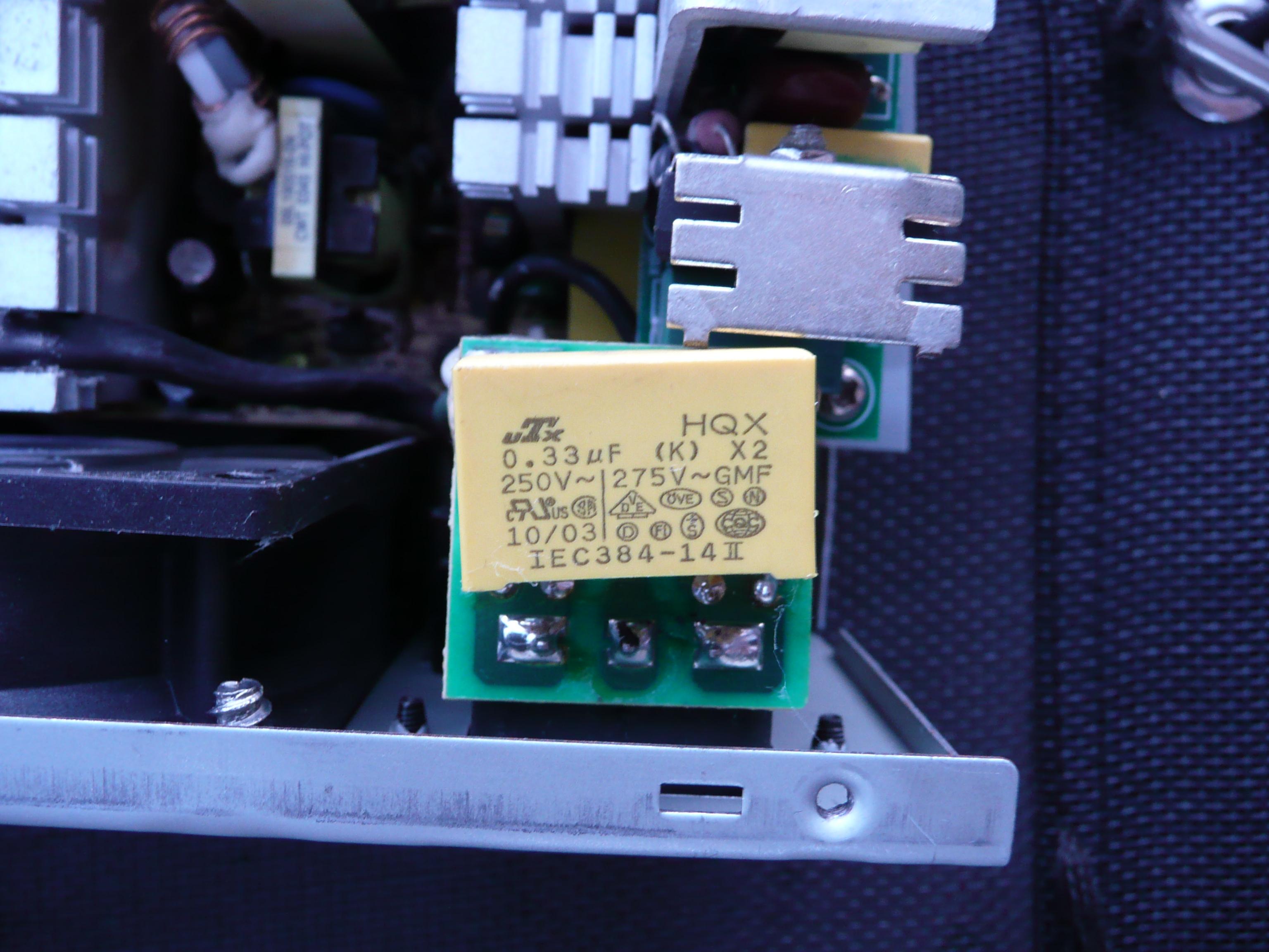

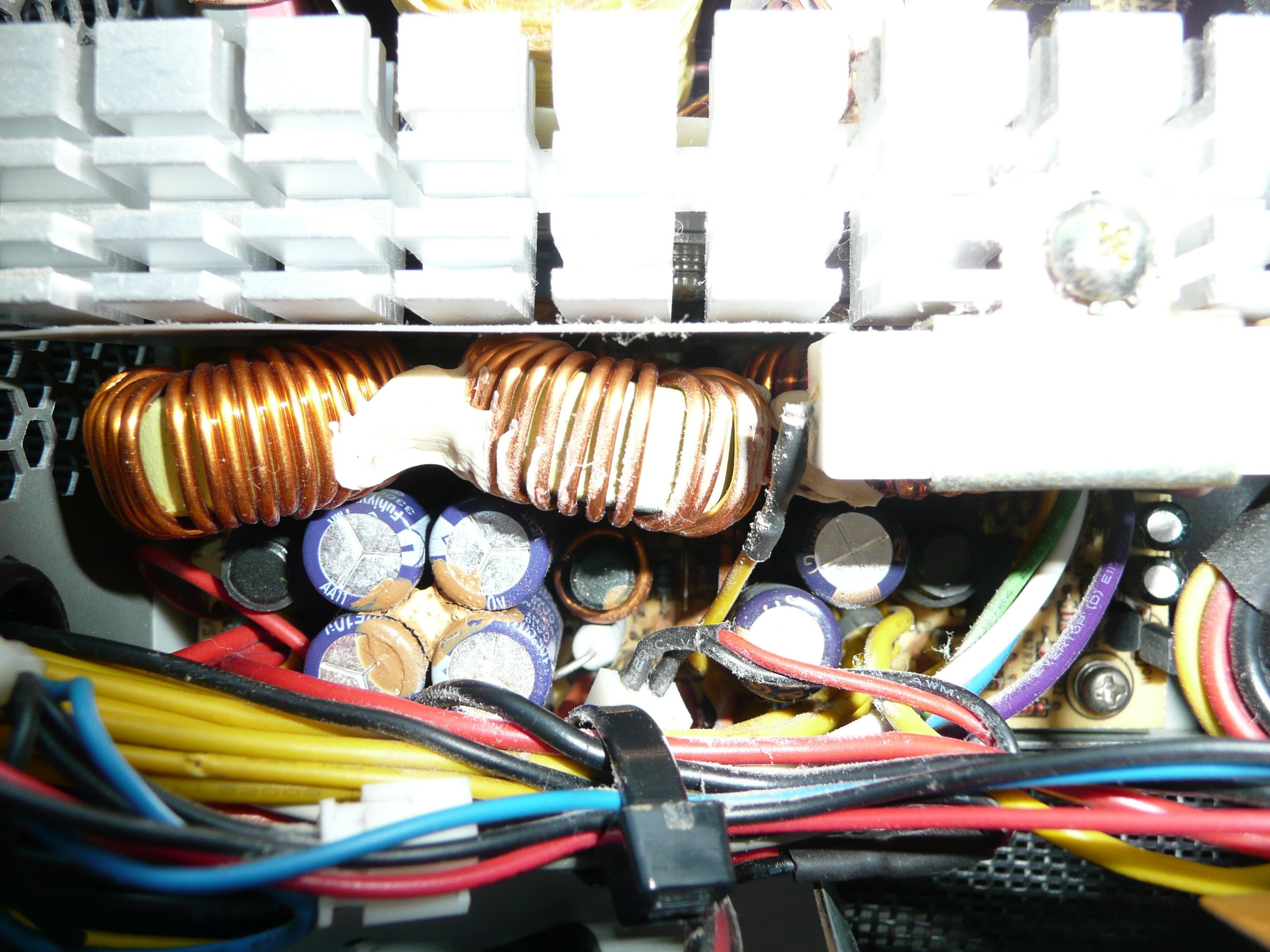

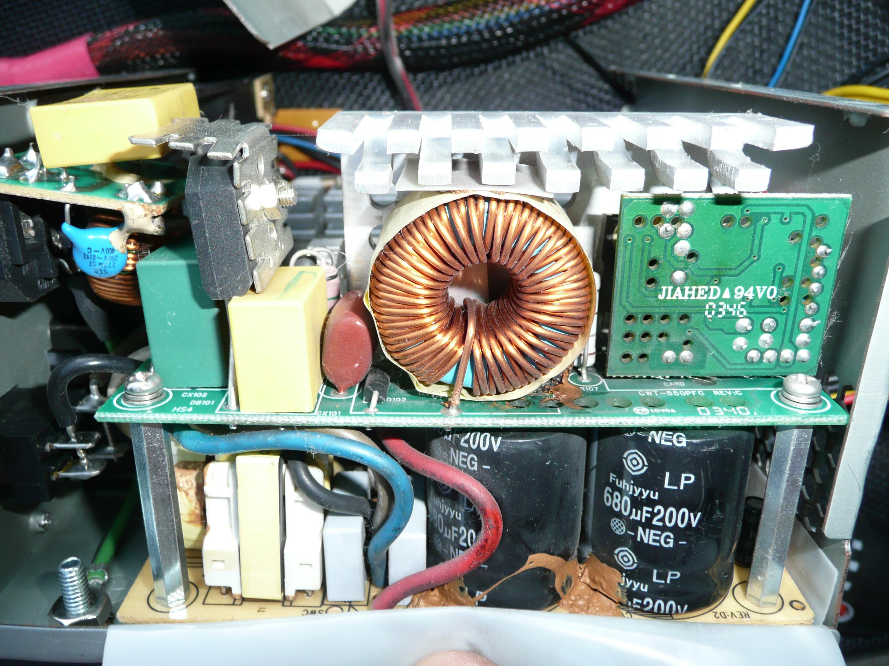

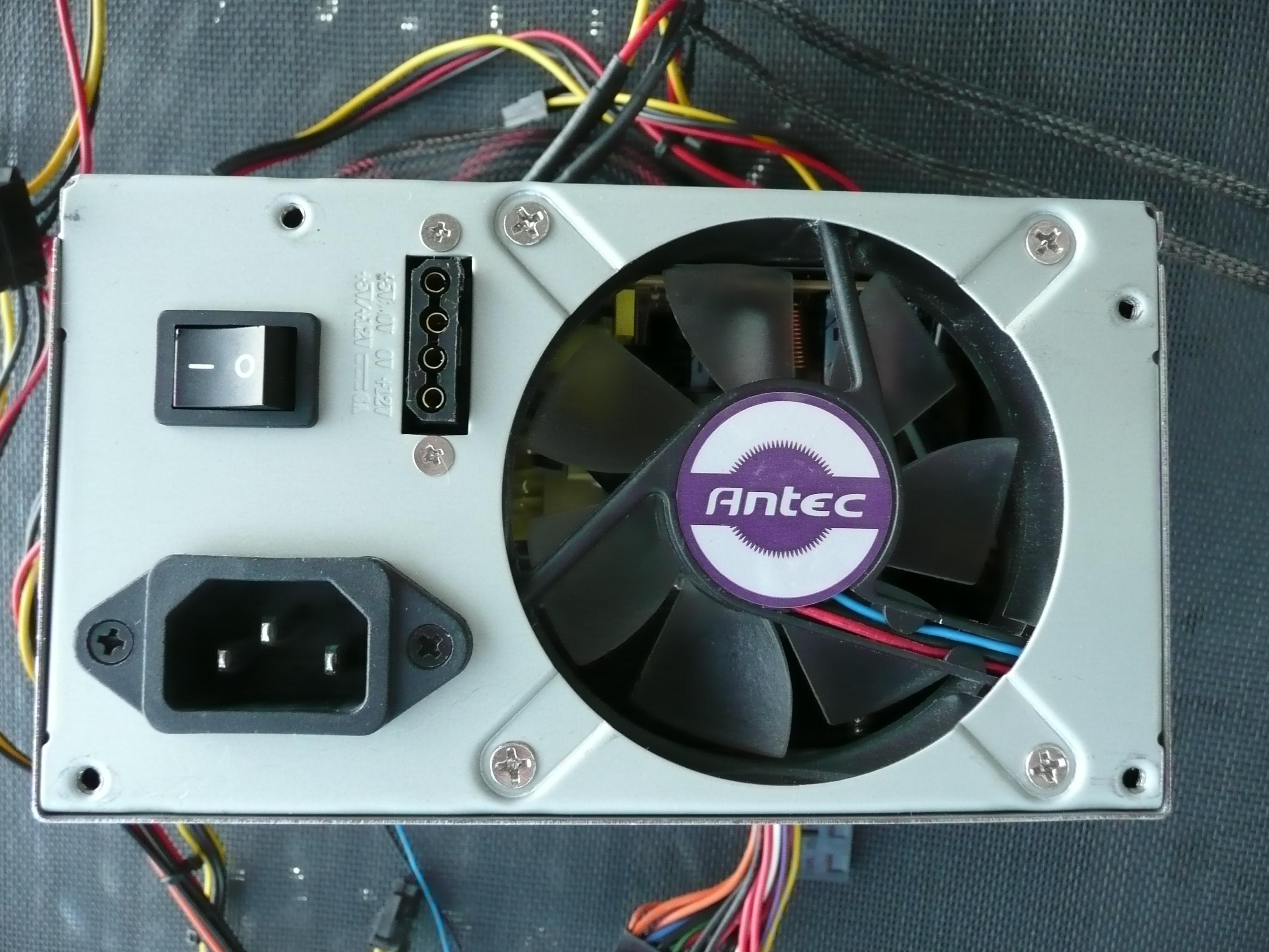

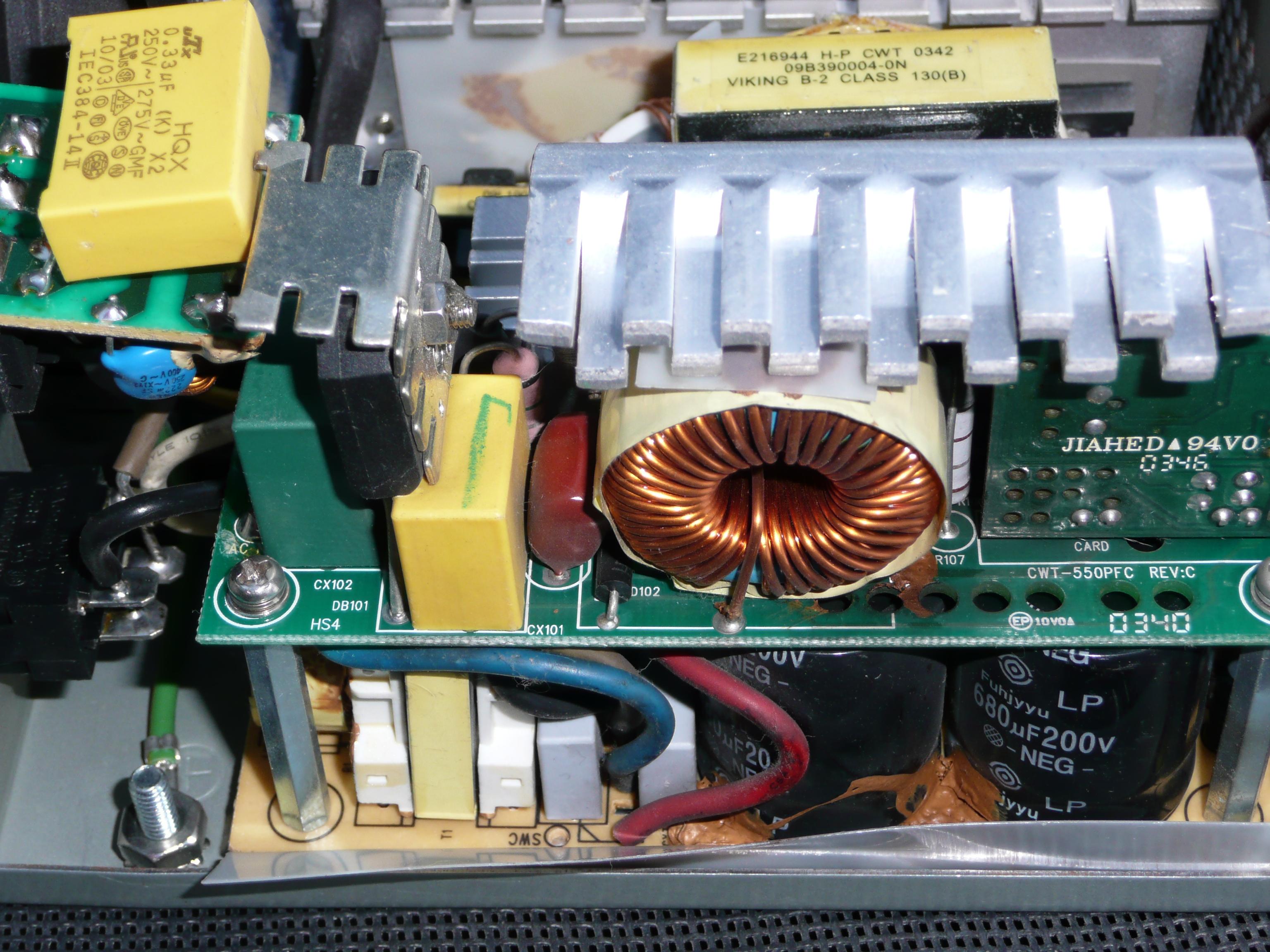

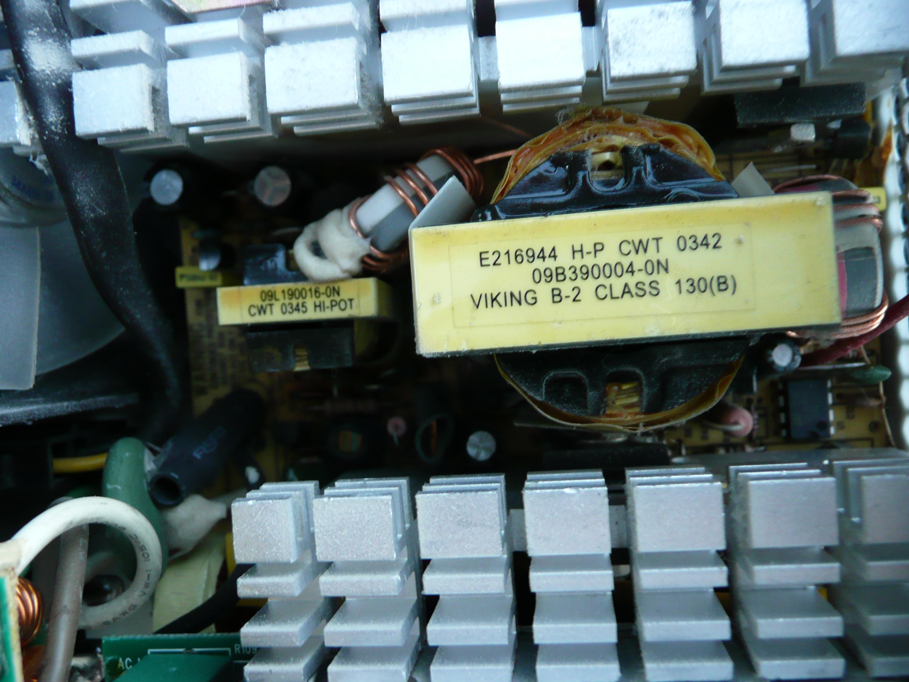

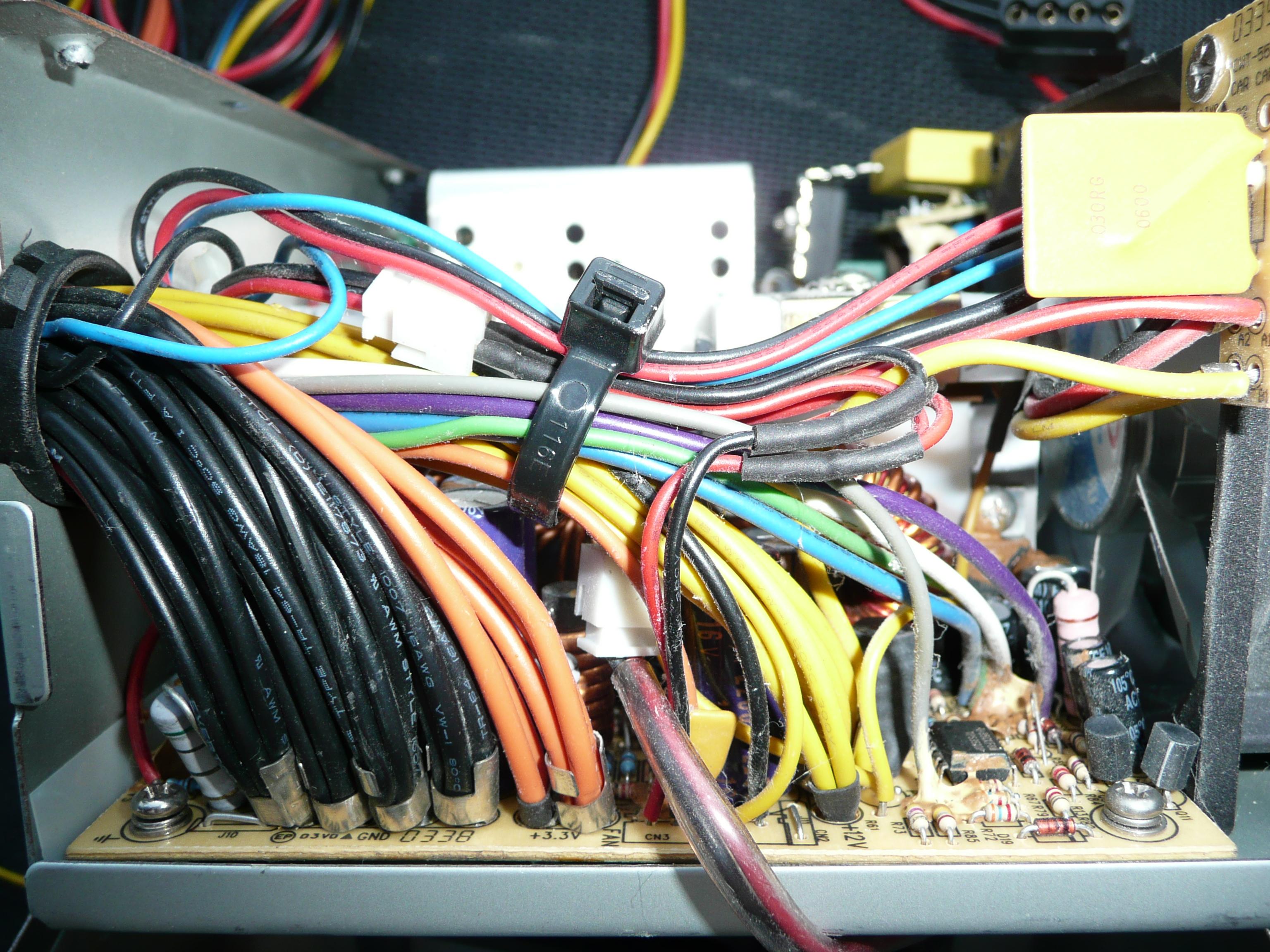

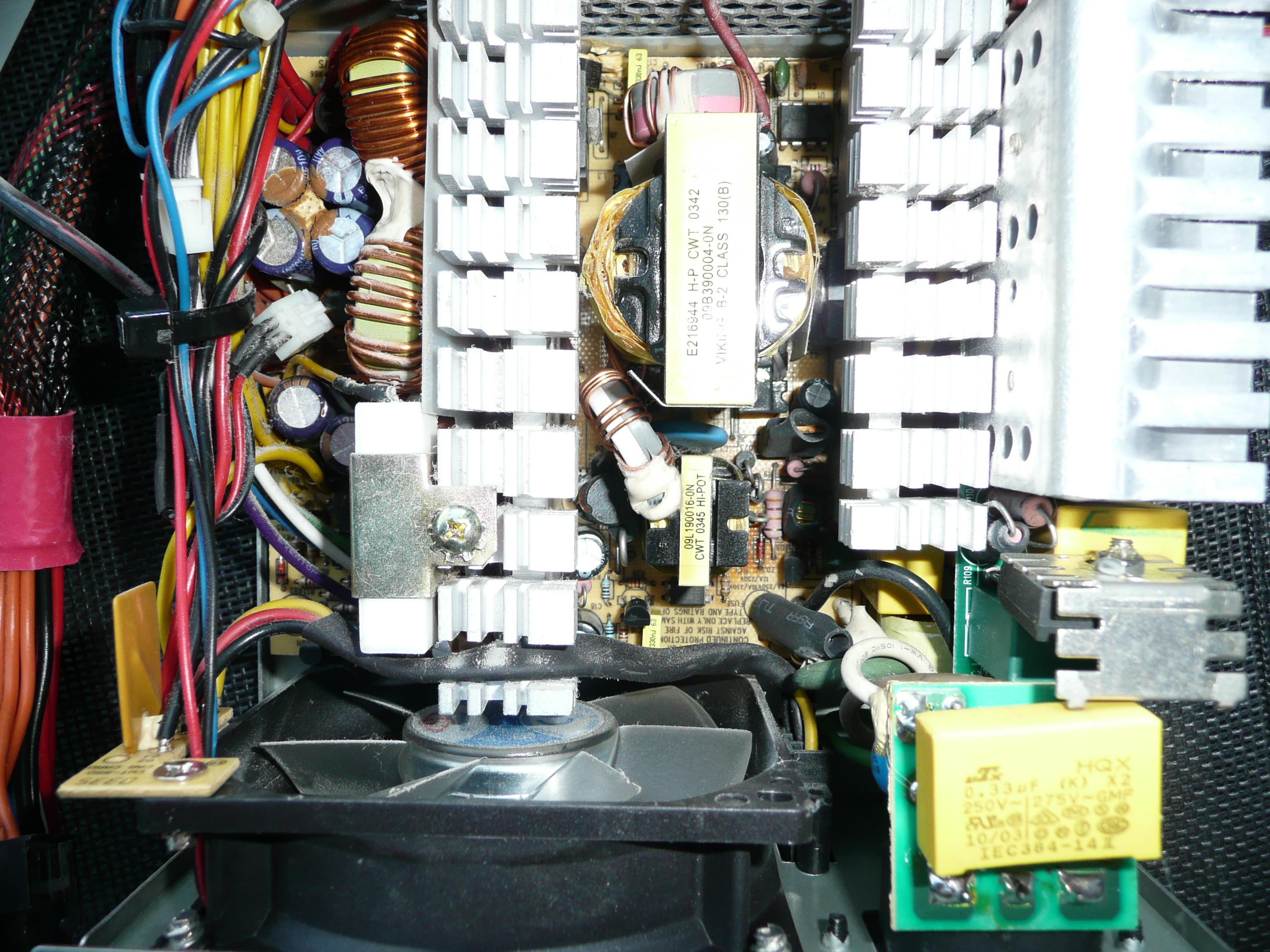

  • #21 11208918
    jankolo
    Spoczywaj w Pokoju
    Posty: 32197
    Pomógł: 1792
    Ocena: 584
    Zajrzyj do tego zasilacza, zrób fotki wnętrza PRZED ODKURZENIEM i pokaż je nam na forum.
  • #22 11208924
    Oximon
    Posty: 1356
    Pomógł: 79
    Ocena: 27
    Ta ilość godzin oznacza, że tyle ma zasilacz PRACOWAĆ, DZIAŁAĆ, a nie dotyczy to STABILNOŚCI. Twój zasilacz działał. Jednakże jestem pewien, że napięcia "tańczyły"

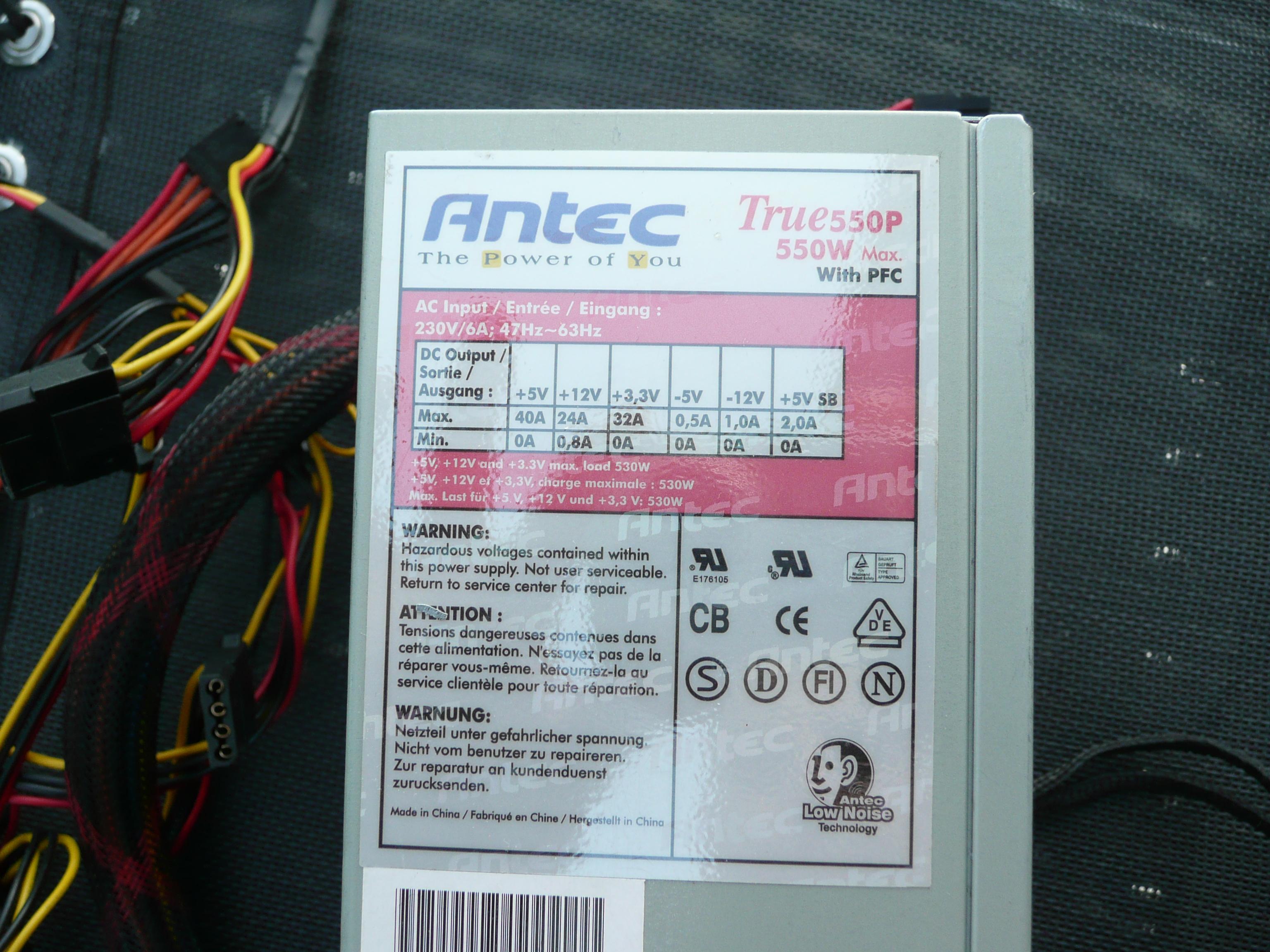

  • #25 11209444
    Oximon
    Posty: 1356
    Pomógł: 79
    Ocena: 27
    Zdjęcia powinieneś dodać na serwer elektrody. Co do zasilacza, to tabliczka znamionowa pokazuje błędne informacje. Po zsumowaniu samych linii +5,+12 i +3.3 wyszło mi prawie 600W.
    PS A tak z czystej ciekawości: Jaki sprzęt 11 lat temu (doba Pentium II) potrzebował takiego zasilacza???
  • #26 11209644
    movzx
    Poziom 40  
    Posty: 6585
    Pomógł: 731
    Ocena: 1267
    Również mnie to ciekawi. Zresztą wtedy zasilacz takiej mocy musiał kosztować kupę kasy.
    Co do bebechów - nie musi być żadnych oznak uszkodzeń, po prostu po tylu latach z kondensatorów "bezobjawowo" ulotnił się elektrolit, niektóre rezystory mogły lekko "odpłynąć" od długotrwałego grzania, półprzewodniki nieco zmienić parametry.
    Myślę że sama wymiana kompletnie wszystkich elektrolitów na nowe dobrej jakości powinna pomóc przywrócić sensowne parametry pracy.
    Oczywiście sprawdzenie pod obciążeniem jak najbardziej wskazane.
