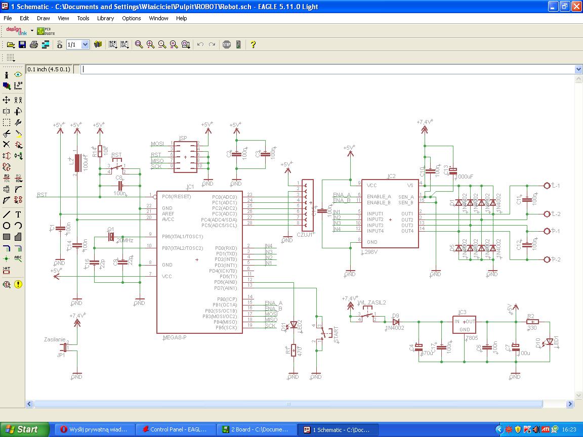

    Witam, mam taki problem zacząłem pisał program do Line Follower i zatrzymałem się na konfiguracji PWM i ADC. I dalej czarna dziura, przeglądałem już dużo programów z tymi o to algorytmami i nie rozumiem tego zbytnio. Czy moglibyście mi to wytłumaczyć na przykładzie schematu poniżej, bym był wdzięczny. Goni mnie czas, bo szykuje prezent dziecku na urodziny i chciał robota więc nie chcę go zawieść. Z góry dzięki za pomoc.:D

    #2 9445315
    dondu
    Posty: 13906
    Pomógł: 1292
    Ocena: 809
    Może ten filmik pomoże: PWM - Co to takiego ?
    Ponieważ używasz L298 do silniczków tu znajdziesz podstawowe informacje: Sterowanie silnikiem DC
    Na początek niepotrzebny ale wraz z rozwojem regulacja PID się przyda:
    https://www.elektroda.pl/rtvforum/topic1977989.html
    No i załącz swój program to będzie co analizować.

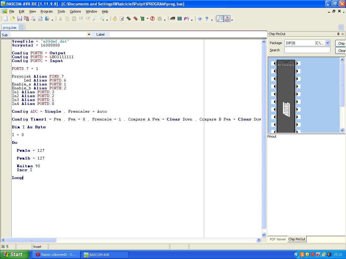

    Co do programu mam tylko tyle. Mógłbyś sprawdzić i powiedzieć czego w tym kawałku jeszcze brakuje. Z góry dzięki.:D

    #5 9447900
    avatar
    Poziom 36  
    Posty: 4150
    Pomógł: 159
    Ocena: 415
    Najprosciej mowiac PWM to wyjscie na pinach PB1 i PB2
    Do tych wyjsc mozemy zapisywac wartosc PWM ktora bedzie sie zawierac miedzy 0 a 254 , Dzieki temu mozna regolowac predkosc silnika DC w prosty sposob, np za pomoca tranystora NPN bez wiekszej komplikacji ukladu moze to byc np TIP122
    co do progamowania
    ten kawelk kodu pokazuje jak zaprgoramowac PWM dla tych dwoch wyjsc
    predkosc bedzie rosla do pewnego momentu
    $regfile = "m88def.dat"
    $crystal = 8000000
    Config Timer1 = Pwm , Pwm = 8 , Compare A Pwm = Clear Down , Compare B Pwm = Clear Down , Prescale = 1
    Dim I as byte
    I = 0
    do
      Pwm1a = I ' jak tu napiszesz Pwm1a= 127 to bedziesz mial 50% "predkosci silnika" jak dasz Pwm1a= 254 to predkosc bedzie max itd
      Pwm1b = I
     waitms 90
     incr I
    loop
    end
  • #6 9447903
    piotrva
    Posty: 6409
    Pomógł: 625
    Ocena: 735
    to nie będzie prędkość wprost proporcjonalna do wypełnienia, bo niestety przy niskich wypełnieniach silnik w ogóle nie ruszy

    #9 9448049
    piotrva
    Posty: 6409
    Pomógł: 625
    Ocena: 735
    nie trzeba dać żadnego startu, pwm rusza od razu
    konfiguracji adc najlepiej dokonać na początku programu, tak jak to widać na screenie
    PS. zwróć uwagę na 5 linijkę kodu - czy tam aby zamiast 0 nie masz literki O ?
  • #10 9448135
    Patryk6144
    Posty: 49
    Witam, dzięki za uwagę faktycznie ''O''.:D
    A ten screen z fragmentem programu jest dobry?
    I jak byście mogli zobrazować ADC tak samo jak PWM. Bym był wdzięczny.:D
