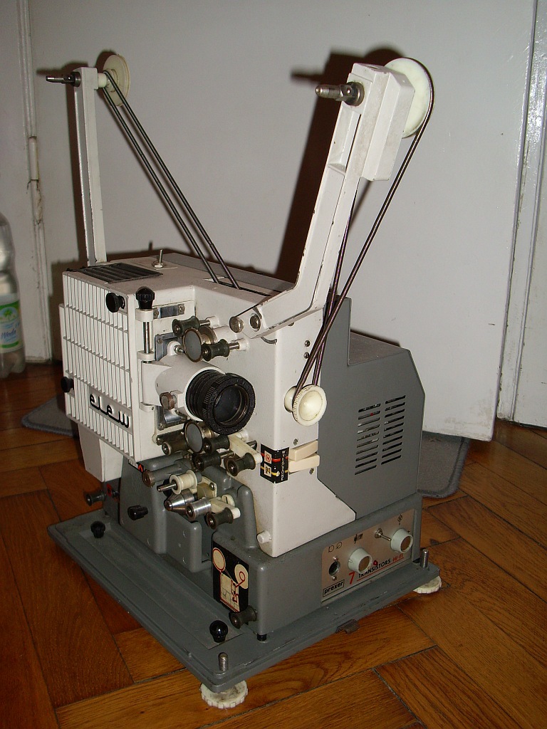

    Bardzo dziękuje za odpowiedź. Mam taką małą wątpliwość. Rozumiem że jedna sprężyna jest na stałe przyłączona do silnika i przedniego ramienia ze szpulą.
    A przy przewijaniu trzeba połączyc drugą sprężyną przednie i tylnie ramię, z tym że na przednim ma byś cewka bez taśmy ,a na tylnim cewka z taśmą (czyli dokładnie w takiej pozycji jak po zakończonej projekcji ? ) . Czy dobrze rozumiem ?

    mrozmi napisał:
    Bardzo dziękuje za odpowiedź. Mam taką małą wątpliwość. Rozumiem że jedna sprężyna jest na stałe przyłączona do silnika i przedniego ramienia ze szpulą(...)
    Jak obsługiwać projektor filmowy Prexer typ 133 16mm bez instrukcji?
    Tak powinien wyglądać projektor przygotowany do przewijania filmów.
    mrozmi napisał:
    (...)na przednim ma byś cewka bez taśmy ,a na tylnim cewka z taśmą (czyli dokładnie w takiej pozycji jak po zakończonej projekcji ? ) . Czy dobrze rozumiem ?
    Dokładnie tak.

    czyli przy przewijaniu wedlug ilustracji ta druga sprezyne zaczepia sie tu z przodu projektora, ale oco konkretnie ? bo nie bardzo rozumiem jak to w takim razie ma dzialac ? ( myslalem ze druga sprezyna laczy sie oba ramiona z cewkami)

    O końcówkę wału silnika wyprowadzoną z przodu w postaci pokrętła. Widać dokładnie na zaprezentowanej fotografii, w instrukcji do Elewa też zapewne jest to opisane (moze byś ją wreszcie przeczytał...).

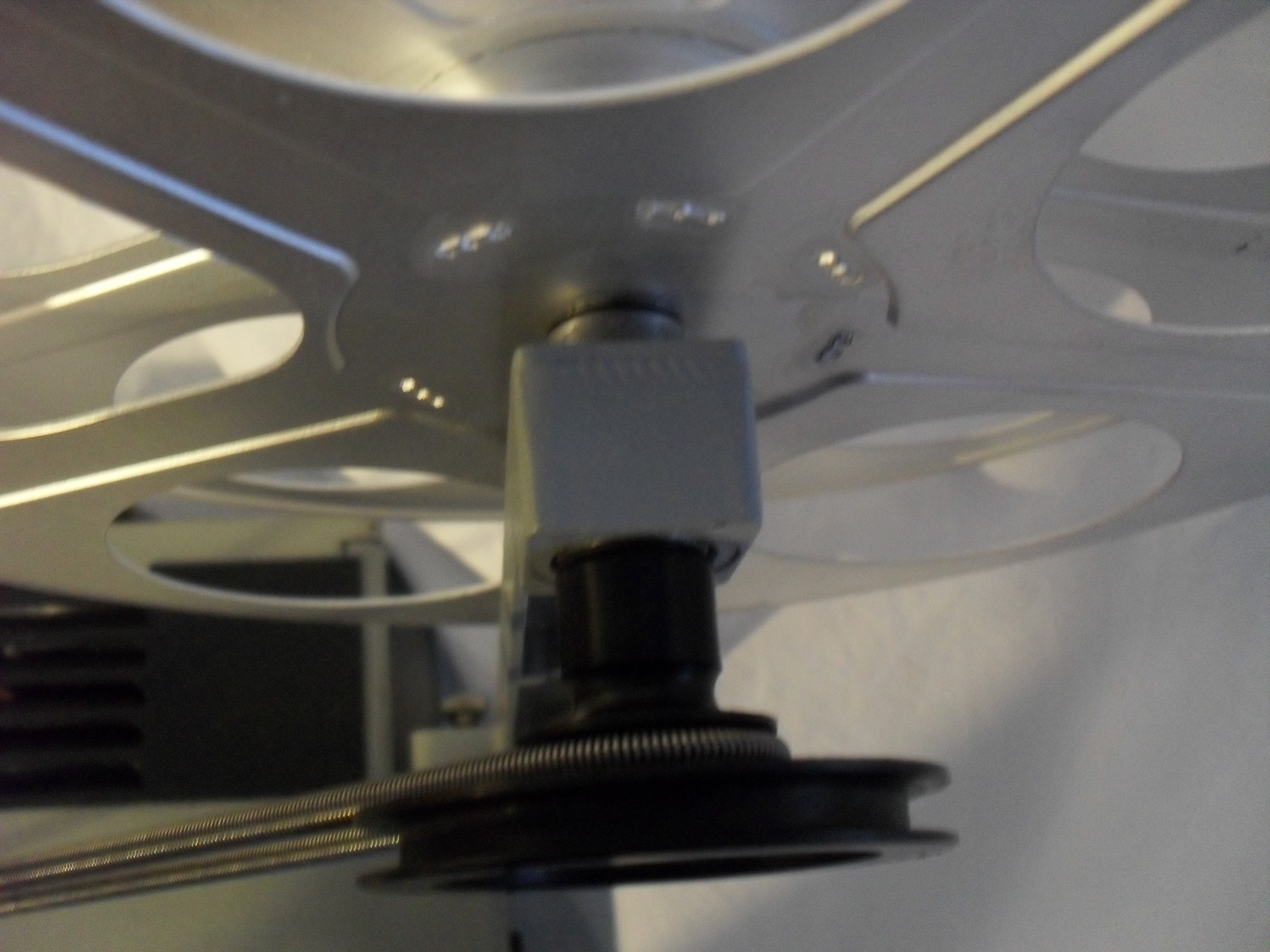

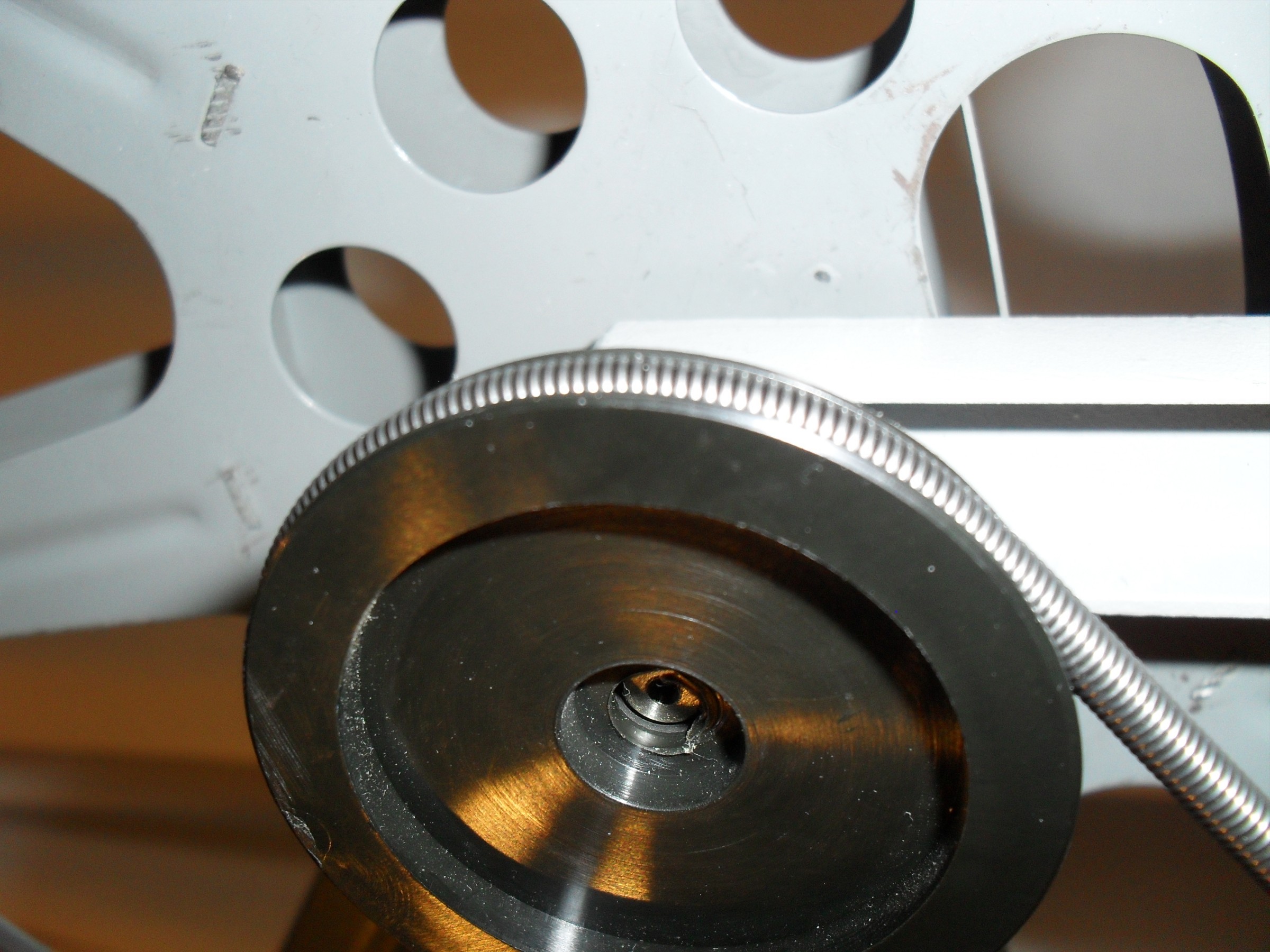

    Prawdopodobnie źle zakładasz pasek nawijacza:
    Dla cewy 240m:
    Dla cewy 600m:
    Ad 2:
    Czy pasek sprężynowy się porusza? Jeśli tak, to wystarczy zwiększyć tarcie między ośką przedniego ramienia (tą na którą zakładasz szpule), a tym czarnym krążkiem na tej ośce.

    Moja cewa to najpewniej 240m , tak więc rozumem że mam nakładać pasek nawijacza na mniejsze koło na tylnym ramieniu, bo w instrukcji kazali na większe kolo ?

    Warto używać dwóch sprężyn, ale tak jak to pokazałem na zdjęciu powyżej - sprężynę zwijającą (tylną) założyć trzeba na najniższą bieżnie! Lekkie dohamowanie jest konieczne gdyż w innym wypadku taśma będzie zbyt luźno przewinięta.
