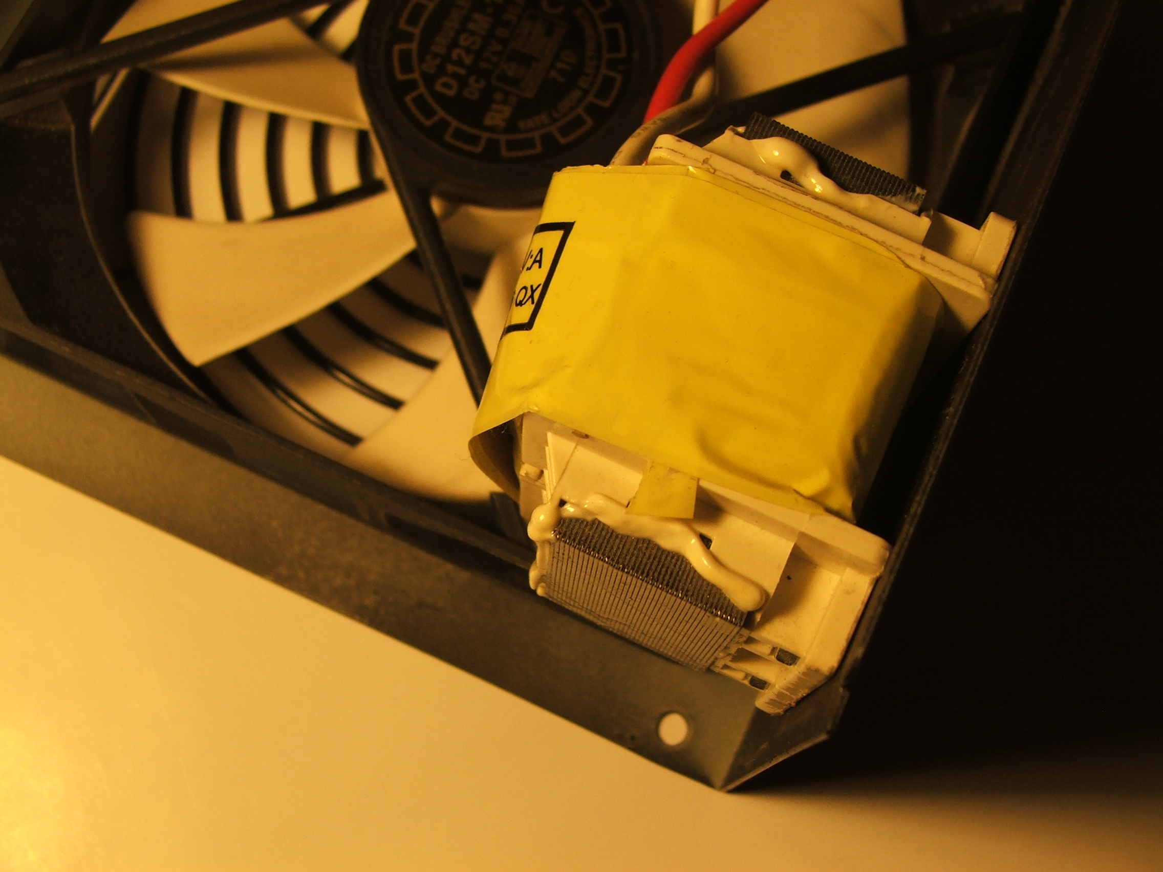

    Witam, posiadam zasilacz jak w temacie, działał bez zarzutu na starym sprzęcie, jednak kupiłem sobie nową płytę: Asusa P5Q PRO Link, i po podłączeniu płyta nie startuje, prawdopodobnie zasilacz nie jest stabilny.
    Do nowej płyty nie będę go już podłączał, ale chciałbym żeby pociągnął stary komputer jeszcze parę lat, więc moje pytanko co z nim zrobić? Wymienić wszystkie kondensatory elektrolity? Jeśli tak to co kupować, a czego się wystrzegać? Jak widać transformator mocno się grzeje (stopienie widoczne na zdjęciu musiało nastąpić w ostatnim miesiącu), a ostatnio też płyta uruchamiała się za 2, 3-im razem.

    Witam po pierwsze sprawdź podkładki silikonowe pod diodami i tranzystorami, wyglądają na mocno przegrzane, chodzi o diody. Ten element przy wiatraku to filtr, a to białe to klej.

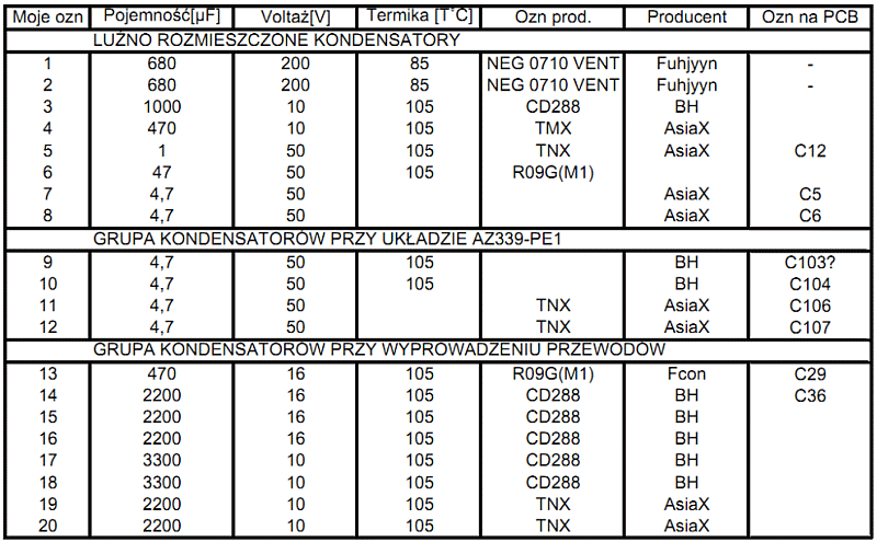

    Bardzo proszę o jakieś wskazówki co robić? i co ewentualnie jeszcze wymieniać? A może część z tych kondensatorów nie ma sensu wymieniać? Pewnie te umieszczone przy wyprowadzeniach przewodów idą od razu do wymiany? Zrobiłem listę kondensatorów i rysunek ich rozmieszczenia z nazwami producentów, budżet mam mocno ograniczony przez nowe zakupy, mogę wydać max. 25-30PLN.
    Jadę w poniedziałek do Krakowa i pewnie nie będę miał takiej szansy na tanie zakupy przez następne dwa miesiące.
    Jak naprawić zasilacz Qoltec SilentLine 460W? Wymiana kondensatorów?
    Poprawiłem i skasowałem załączniki (zdjęcia w formacie .pdf)TONI_2003.

    Rzeczywiście nie trzeba wymieniać wszystkich kondensatorów elektrolitycznych przecież większość z nich pracuje w warunkach pozwalających doczekać późnej starości :) Wyrocznią byłby tu oscyloskop, ale nie zawsze można z niego skorzystać.
    Trudno typować bez schematu - to trochę karkołomne zadanie, ale spróbuję.
    Najgorsze warunki pracy mają kondensatory elektrolityczne filtrujące napięcie tuż za prostownikiem i to właśnie one najszybciej tracą pojemność (są ładowane prądem o dużej stromości [A/µs]).
    Możesz ograniczyć się do wymiany kondensatorów elektrolitycznych 16, 17 i 18 oraz 3 i 6 (stand-by). Jednak wobec niewielkiej ceny elementów wymieniłbym także 14, 15, 19 i 20, oczywiście wszystkie LOW ESR.
    Kondensatory elektrolityczne 1 i 2 możesz spokojnie pozostawić, a ich wartość i symetria ma niewielkie znaczenie.
