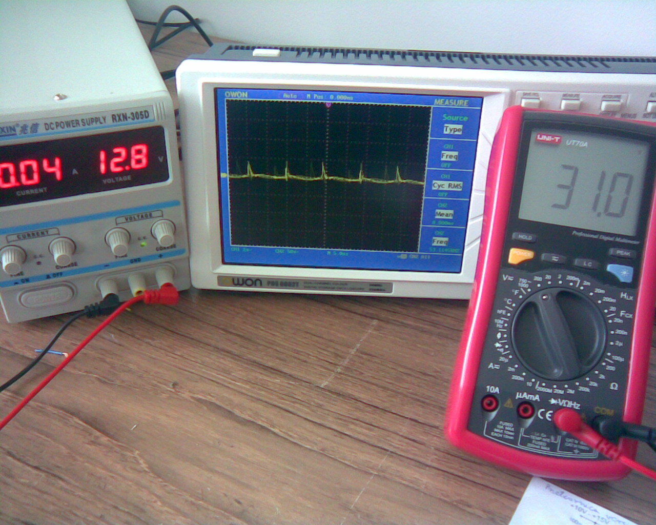

    Wykonałem przetwornice push-pull z wykorzystaniem układu tl494cn według poniższego schematu:
    Przetwornica push-pull(tl494) - syczenie trafa, nieprawidłowe przebiegi
    Z założenia przetwornica ma być zasilana z akumulatora a na wyjściu dawać napięcie w zakresie od 25 V do 35 V ustawiane potencjometrem sprzężenia zwrotnego 22k, wydajność prądowa 5A.
    Trafo oraz dławik został obliczony i wykonany przez ferystera.
    Użyte kondensatory LOW ESR.
    W stanie jałowym przetwornica pobiera 20 mA prądu.
    Po obciążeniu silnikiem przy napięciu wyjściowym 30 V przetwornica pobiera ok 1.3 A.
    Pod obciążeniem napięcie jest stabilne.
    Wydawać by się mogło, że wszystko działa dobrze.
    Niestety słychać syczenie transformatora oraz pobór prądu jest dość duży(silnik zasilany bezpośrednio z zasilacza laboratoryjnego pobiera ok. 0.3 A prądu)
    Poza tym przebiegi z oscyloskopu wyglądają następująco (napięcie wyjściowe jest stabilne):
    Przetwornica push-pull(tl494) - syczenie trafa, nieprawidłowe przebiegi Przetwornica push-pull(tl494) - syczenie trafa, nieprawidłowe przebiegi Przetwornica push-pull(tl494) - syczenie trafa, nieprawidłowe przebiegi Przetwornica push-pull(tl494) - syczenie trafa, nieprawidłowe przebiegi Przetwornica push-pull(tl494) - syczenie trafa, nieprawidłowe przebiegi Przetwornica push-pull(tl494) - syczenie trafa, nieprawidłowe przebiegi Przetwornica push-pull(tl494) - syczenie trafa, nieprawidłowe przebiegi Przetwornica push-pull(tl494) - syczenie trafa, nieprawidłowe przebiegi
    Przy napięciu zasilania ok 7 V - 9 V układ tl494 kluczuje prawidłowo tranzystory.
    Dla założonych wartości napięcia na przebiegu pojawiają się szpilki (bez obciążenia), po podłączeniu silnika pojawia się zniekształcony przebieg prostokątny występujący co pewien okres.
    W momencie ustawienia potencjometru w maksymalnym położeniu na wyjściu występuje napięcie 60.7 V oraz przebieg wygląda prawidłowo.
    Próbowałem pozbyć się tych problemów dokonując modyfikacji w sprzężeniu zwrotnym, lecz bez efektów.
    W związku z tym prosiłbym o pomoc bardziej doświadczonych forumowiczów.

    Zaobserwowane przez ciebie przebiegi są wzorcowe - dokładnie tak ma się zachowywać przetwornica z nieskompensowaną stabilizacją napięcia. Jeśli chcesz żeby stabilizacja działała na zasadzie regulacji współczynnika wypełnienia zamiast załączać i wyłączać sterowanie tranzystorami (jak u ciebie), musisz dodać sprzężenie zwrotne przy komparatorze stabilizacji. Chodzi mi o ujemne sprzężenie zwrotne z inercją (histerezą). Zrobiłem coś takiego w innym zasilaczu:
    Wystarczy tylko dobrać odpowiednie elementy RC żeby uzyskać idealną stabilizację bez syczącego transformatora ;)

    Uwagi Qweta oczywiście jak najbardziej słuszne. Brak kompensacji i kondensator za diodami - kuriozalne. Jednak mam jeszcze obawy o layout - o ile w ogóle jest płytka.
