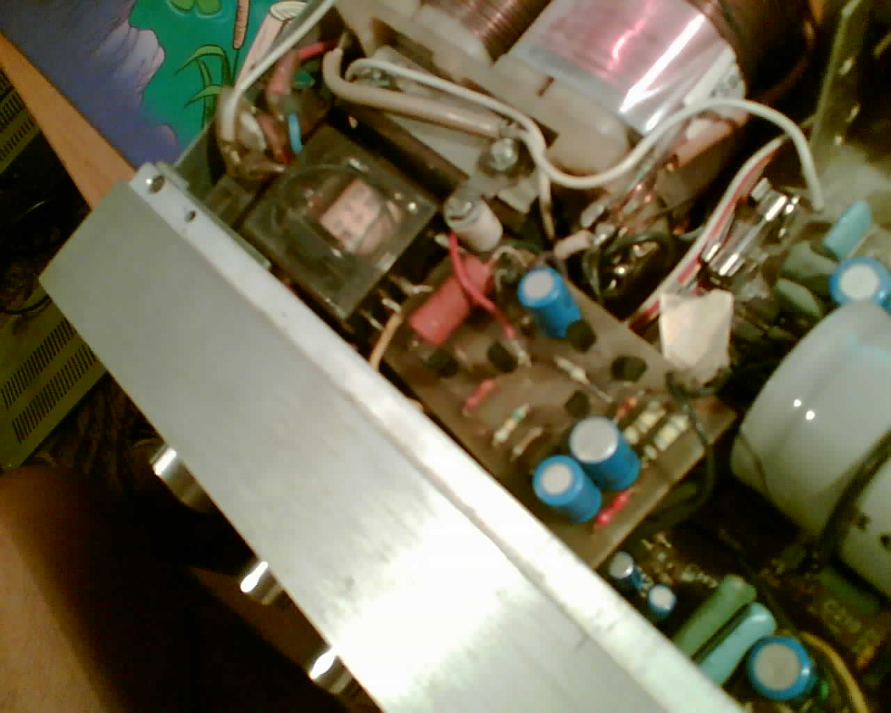

    Witam kupiłęm na allegro wzmacniacz UNITRA PW 8010.
    I jest taka sprawa czy trafo brzęczy tylko u mnie ?

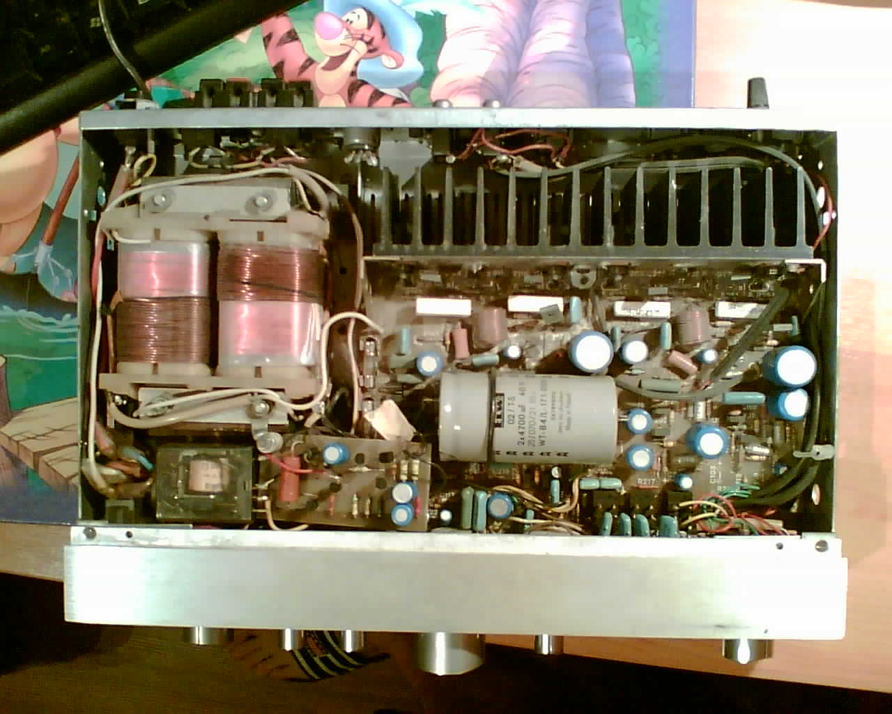

    Witam !!!
    Posiadam wzmacniacz UNITRA PW 8010 i po podłączeniu kolumn 50 W 8 omowych mogę maksymalnie dojechać do 30 % na wzmocnieniu i wzmacniacz się wyłącza.
    Czy to jest wina kolumn 8 omowych ? Czy przy 4 omowych było by normalnie ?
    Proszę o pomoc.
    Mój e-mail : m.kimsewicz(_at_)chello.pl
  • #11 3215564
    Marcinkow1
    Posty: 242
    Pomógł: 11
    Ocena: 9
    Witam!
    Co to znaczy "wyłącza się"? przecież unitra w tym modelu nie zastosowała żadnego zabezpieczenia na stopniu końcowym. Wzmacniacz jest 8 omowy więc nawet nie podłączaj głośników 4Ω. Opisz dokładniej usterke to pomożemy bo w tym momencie nie bardzo jest jak poradzić. Na początku otwórz obudowę i jak się "wyłączy" to dotknij transformatora czy jest gorący bo tam jest wyłącznik termiczny (być może masz przebicie na którymś uzwojeniu i się trafo grzeje).
    Pozdrawiam!
  • #12 3216630
    sruba33
    Posty: 10
    Witam !!!
    Więc tak, po włączeniu wzmacniacza i stopniowym podgłaśnianiu mogę dojść do około 30 % mocy i w tym momencie wzmacniacz można powiedzieć "resetuje" się , tzn. słychać tyknięcie przekaźnika po czym za chwilę włącza się i cała sprawa powtarza do czasu gdy nie zmniejszę głośności - do granicy tych 30 % mocy. Jeżeli jej nie przekroczę to wszystko jest OK i pracuje bez problemu.
    To czy trafo jest gorący sprawdzę wieczorkiem.
    Dziękuję za odpowiedź i pozdrawiam !!!
  • #13 3216663
    marian1981.02
    Spec od sprzętu Unitra
    Posty: 11268
    Pomógł: 989
    Ocena: 756
    Jaki przekaznik?W tym modelu o ktorym tu pisza niema takiego elementu.Chyba ze Ty piszesz o jakims innym wzmacniaczu!
  • #15 3216699
    marian1981.02
    Posty: 11268
    Pomógł: 989
    Ocena: 756
    No wiec wlasnie tam niema takiego zabezpieczenia chyba ze ktos je dorobil!
  • #16 3216704
    Marcinkow1
    Posty: 242
    Pomógł: 11
    Ocena: 9
    To zajrzyj pod obudowę i zobacz może ktoś tam wmontował układ opóźnionego załączania kolumn i działa on niepoprawnie. W tym modelu fabrycznie nie było montowanego przekaźnika. A co z tym transformatorem?

  • #21 3217369
    sruba33
    Posty: 10
    Już mam fotki, widać rzeczywiście że ktoś dostawił ten układ.
    Charczenie lewego kanału przy niskiej głośności w Unitra PW8010/8040
    Trafo nie grzeje się.
  • #22 3217670
    Marcinkow1
    Posty: 242
    Pomógł: 11
    Ocena: 9
    Widze że unitra po lekkim tuningu- ma trafo do diory tosca 303:) (troszke więcej mocy). Co do tego układu opóźnionego załączania kolumn to wygląda mi on na jeden z prostrzych i raczej nie zabezpiecza on przed przeciążeniem więc nie powinien wyłączać sygnału wyjściowego. Spróbuj najpierw odkręcić przekaźnik i odsuń go od trafa (być może trafo znosi pole magnetyczne cewki przekaźnika) ale nie wydaje mi się żeby tak było. Jeżeli to nei da efektu to wywal ten układ i zlutuj przewiody sygnałowe bo przy takiej mocy nie szarpie bardzo głośnikami podczas włączenia.

  • #26 3287440
    sruba33
    Posty: 10
    Po odsunięciu przekażnika od trafo wzmacniacz już się nie wyłącza :)
    Tak wiec wszystko jest Ok.
    Dziękuję za pomoc i pozdrawiam !!!
