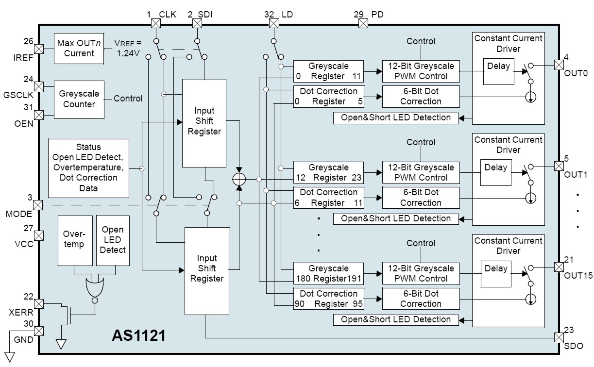

Jasność poszczególnej diody LED można ustawić na jednym z 4096 poziomów (12bit). Dodatkowa funkcja korekcji jasności plamki posiada 6-bitową regulację. Wszystkie funkcje układu programowane są za pomocą interfejsu SPI. Max. prąd poszczególnych diod ogranicza się za pomocą zewnętrznych rezystorów, a jego wartość nie może przekraczać 40mA.
Układ znajdzie zastosowanie w wyświetlaczach LED stosowanych w transporcie publicznym, ekranach, znakach drogowych oraz LED-owych bilbordach.
Specyfikacja AS1121:
- 12-bit PWM (4096 kroków)
- 6-bit korekcja plamki (64 kroki)
- max. prąd wyjściowy 40mA
- max. napięcie wyjściowe do 30V
- napięcie zasilania 3,1-3,6V
- SPI do 30MHz
- częstotliwość zegara PWM do 10MHZ
- poziomy napięć CMOS
- funkcje diagnostyczne
- obudowa 32-pin TQFN 5x5 mm
