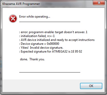

    Witam, zakupiłem nową Atmege32 i programator usbasp. Po zainstalowaniu programatora (windows 7) i podłączeniu atmegi (na płytce stykowej) chciałem najpierw odczytać fusebity, później próbowałem wgrać jakiś program (migające diodki, program działający pochodzący jeszcze z czasów technikum) niestety żadna z tych czynności się nie powiodła, a jedynym efektem był komunikat błędu odczytu/zapisu. Przestawiałem programator fast/slow, podłączałem kwarce (4,5MHz, 8MHz, 16MHz) próbowałem różnych programów (avrdude, khazam AVR), sprawdzałem podłączenie programatora do uC, od 3 dni czytam forum elektrody i inne polecane przez google jednak bez efektu. Dlatego postanowiłem zapytać doświadczonych kolegów co może być przyczyną tej niemocy.
    Dołączam jeszcze okno błedu

  • #2 9696109
    piotrva
    Posty: 6409
    Pomógł: 625
    Ocena: 735
    Poproszę:
    1. Schemat
    2. Zdjęcia układu na stykówce
    Sprawdź czy na pewno wszystko masz podłączone poprawnie (wszystkie zasilania i masy) czy gdzieś nie pomieszałeś pinów?
    Bo ewidentnie nie ma komunikacji z kością

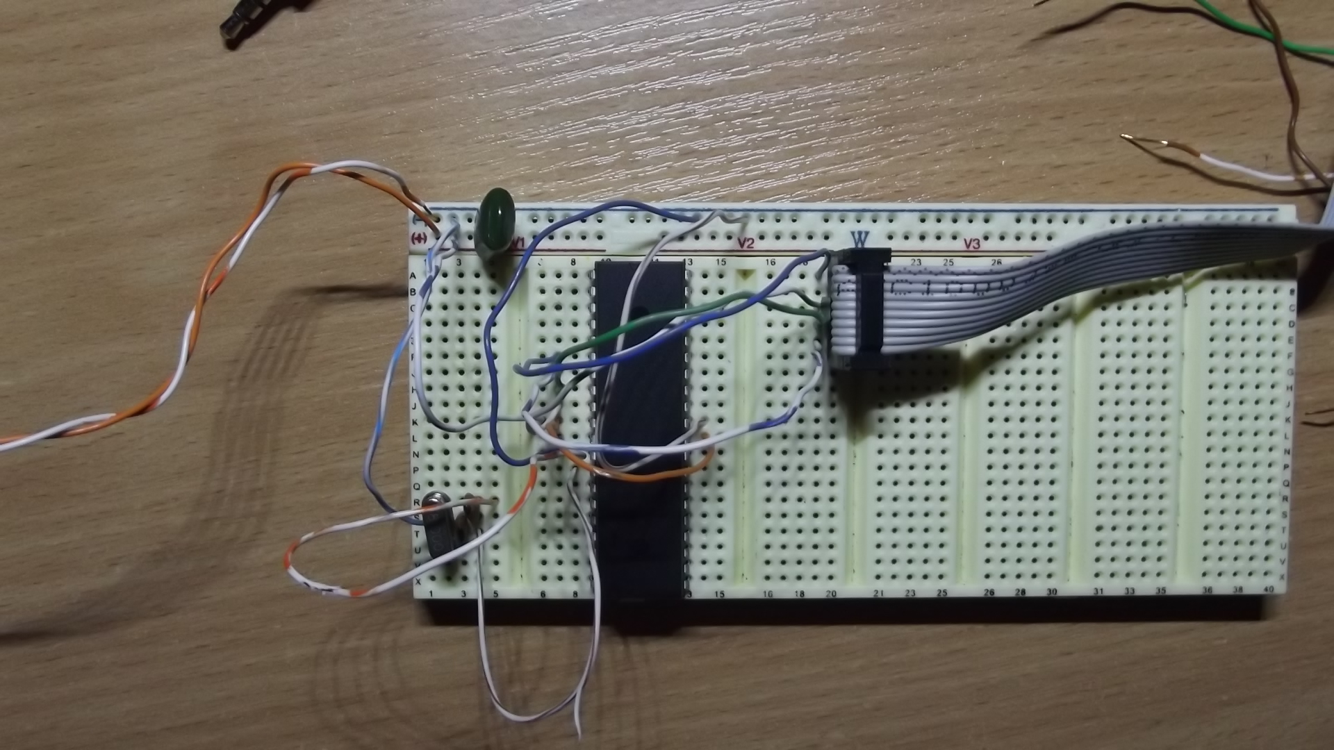

  • #3 9696193
    maciek_90
    Posty: 130
    Ocena: 20
    Przejścia sprawdziłem wszystko ok.
    Na płytce stykowej przejścia są "po długości"
    Zdjęcie podłączenia:

  • #6 9696346
    maciek_90
    Posty: 130
    Ocena: 20
    Faktycznie brakowało rezystora między Vcc i reset, dodałem rezystor jednak problem pozostał.

  • #8 9696445
    maciek_90
    Posty: 130
    Ocena: 20
    Po zasileniu megi z usb wszystko zaczęło działać, a problemem był brak rezystora przy resecie, i za małe napięcie zasilania (ładowarka od noki+7805). Bardzo dziękuje wszystkim za pomoc. Problem rozwiązany.
