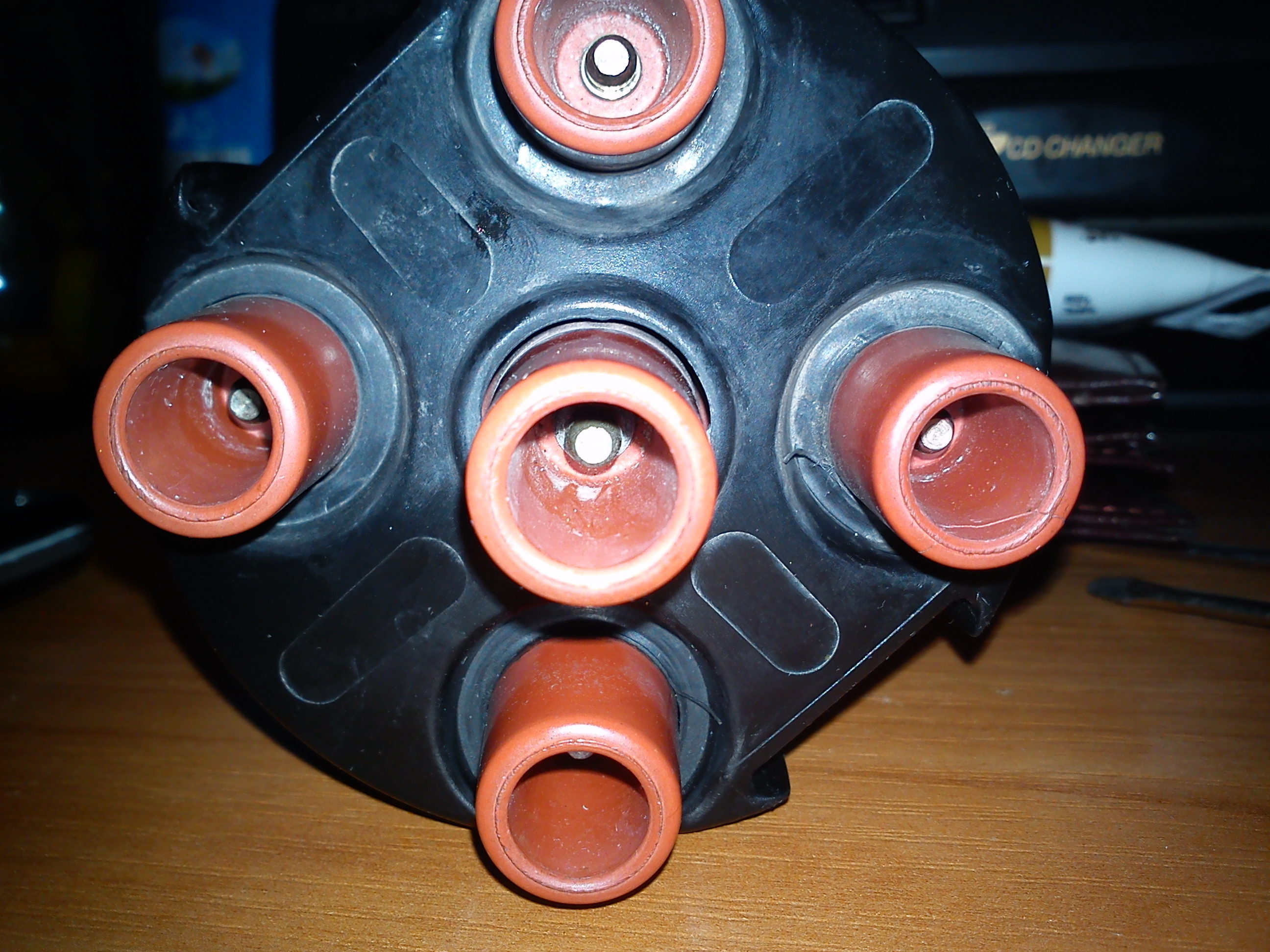

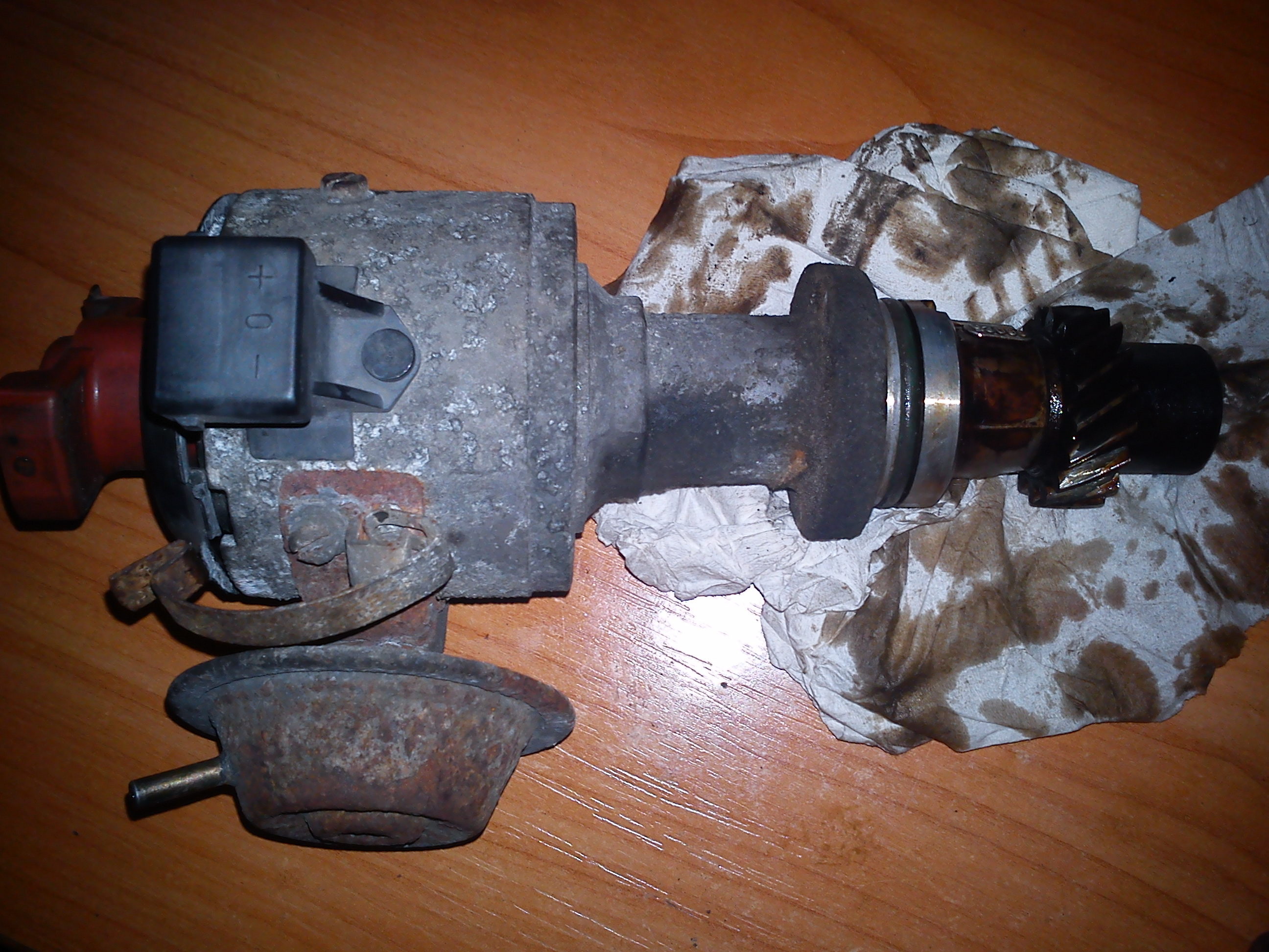

    Witam Serdecznie. Postaram się po krótce opisać swój problem, i czynności jakie wykonałem i prosiłbym o jakieś podpowiedzi, co należy zrobić bo nie mam już do tego siły :( Otóż posiadam VW Golfa MK2 z 1991 roku z silnikiem benzynowym o pojemności 1595cm (51kW/70KM) - oznaczenie PN
    Otóż z początku, miałem jedynie problemy z rozruchem na zimnym silniku, tzn odpalał, ale po puszczeniu gazu obroty spadały i silnik gasł. Problem zanikał po przejechaniu kilku skrzyżowań, kiedy to silnik zaczynał się nagrzewać - wtedy bezproblemowo trzymał ok tysiąca obrotów i wiedziałem że już nie zgaśnie.
    Niestety kilka dni temu w Szczecinie, była straszna ulewa, studzienki nie wyrabiały ze zbieraniem wody i stało się, połowa silnika była schlapana, w końcu auto zaczęło się dusić, straciło na mocy aż w końcu padło. Znajomy polecił osuszyć kopułkę co też uczyniłem, samochód dało się po tym zabiegu uruchomić i wrócić do domu.
    Od tamtej pory zauważyłem następujące usterki: Silnik gasł nawet w wysokich temperaturach, w praktyce na połowie skali temperatury dopiero z trudem utrzymywał niecałe tysiąc obrotów ale dusił się (1000obr/min, 900obr/min, 1000obr/min i tak w kółko, z tłumika słychać było dziwne strzelanie, coś w stylu "puf, chwila przerwy, "puf" i tak w kółko, oraz nadmiernie było czuć benzynę z okolic tłumika - wcześniej tego nie było) Polecono mi, aby odkręcić cały aparat zapłonowy, i w domu poczyścić styki na nim jak i na kopułce rozdzielacza. Początkowo przeczyściłem ponownie kopułkę rozdzielacza co nie przyniosło efektów, samochód dalej zachowywał się jak po tamtym zalaniu. Przyszła kolej na wyciągnięcie aparatu zapłonowego, który był strasznie skorodowany i tu zaczyna się mój problem. W prawdzie nie rozbierałem go na szczęści pierwsze - odkręciłem od niego tylko to urządzenie (zdjęcia niżej) celem delikatnego zeszlifowania całej obudowy z tej rdzy. Wydawało mi się już, że wszystko powinno być okej, wkręciłem wszystko na miejsce i tutaj wielka niespodzianka - samochód w ogóle nie zapala, kręci rozrusznikiem, z tłumika co chwilę słychać strzał podobny jak opisany wyżej, ale do uruchomienia silnika nie dochodzi. Czy ktoś byłby w stanie pomóc mi zdiagnozować ewentualną usterkę?
    Może przy szlifowaniu obudowy całego aparatu, przez otwory po śrubach wdarł się pyłek i to jest winowajca? Nie mam pojęcia jak to wygląda w środku, czy jest to tylko jakieś okablowanie, czy jakieś elementy ruchome które nie mogą mieć grama pyłku. Prosiłbym o pomoc jak złożyć to z powrotem.W prawdzie za około miesiąc czasu prawdopodobnie wymienię kopułkę, palec, bo i tak muszę wymienić gaźnik (podobno w moim siadł bimetal, i dlatego nie trzymał wcześniej obrotów na zimnym silniku) aczkolwiek chciałbym przywrócić go do stanu używalności, nawet takiego jak już po zalaniu. Prosiłbym o pomoc :( Z góry dziękuję...

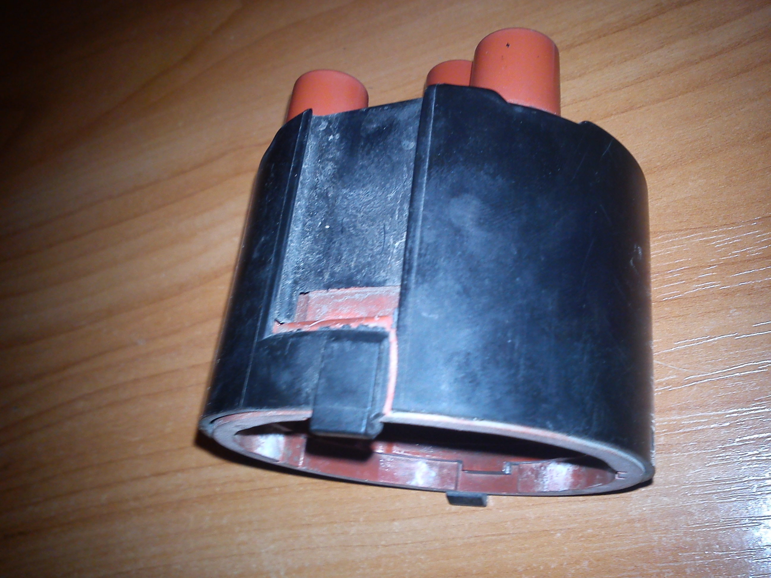

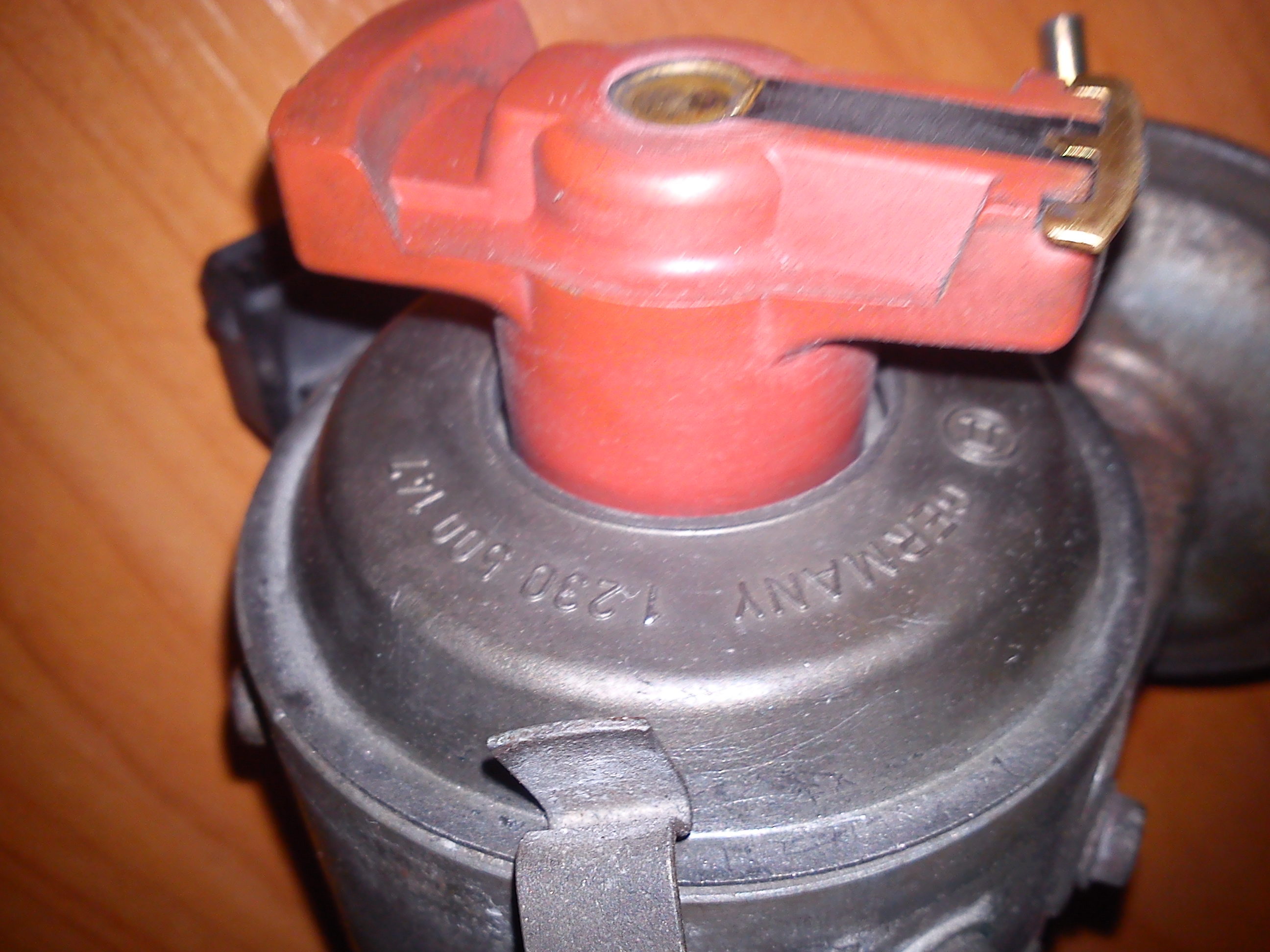

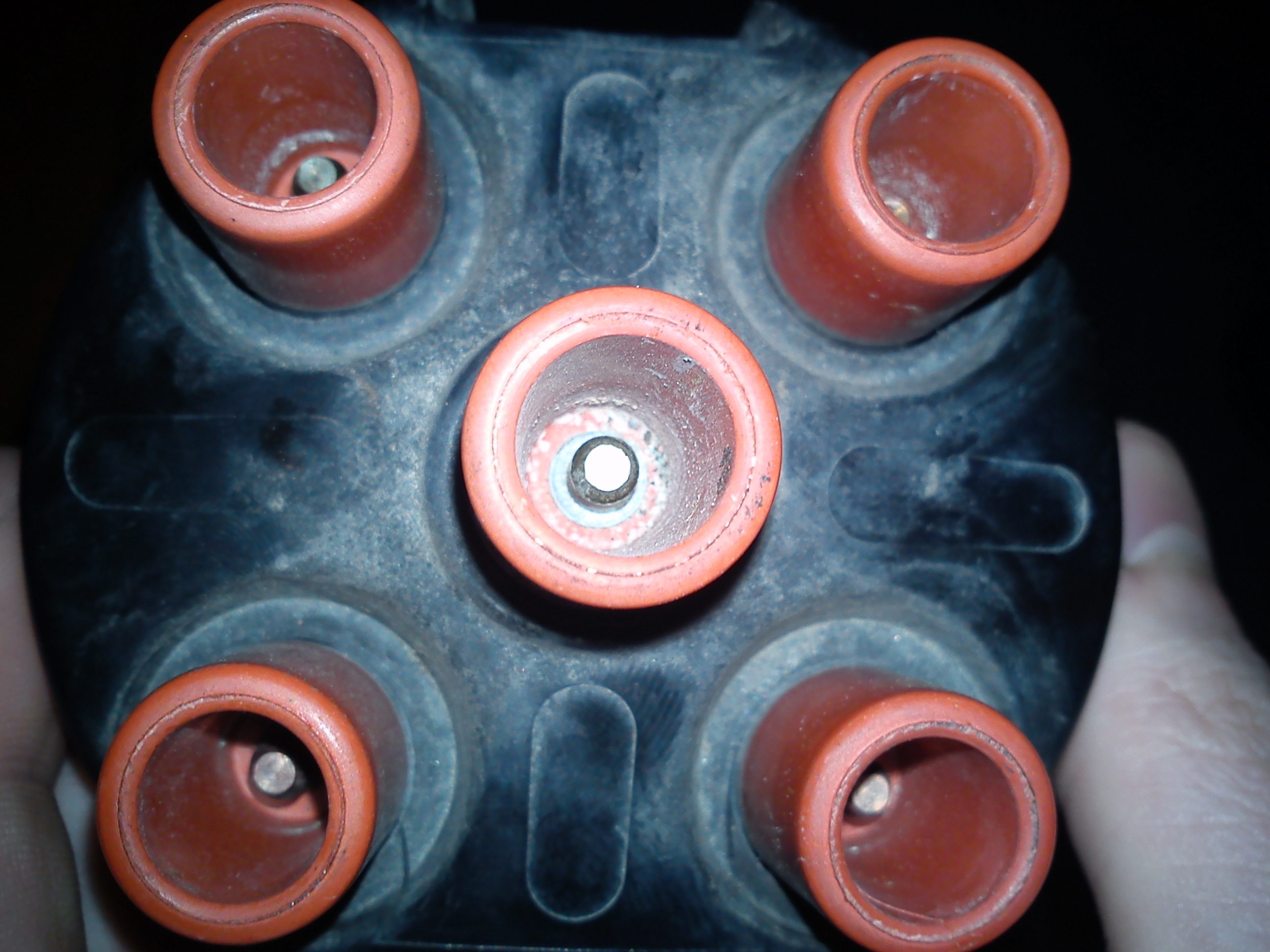

    Tak wyglądała kopułka zaraz po wyjęciu z samochodu...
    VW Golf MK2 - Nie odpala. Jak zdiagnozować usterkę? VW Golf MK2 - Nie odpala. Jak zdiagnozować usterkę? VW Golf MK2 - Nie odpala. Jak zdiagnozować usterkę?

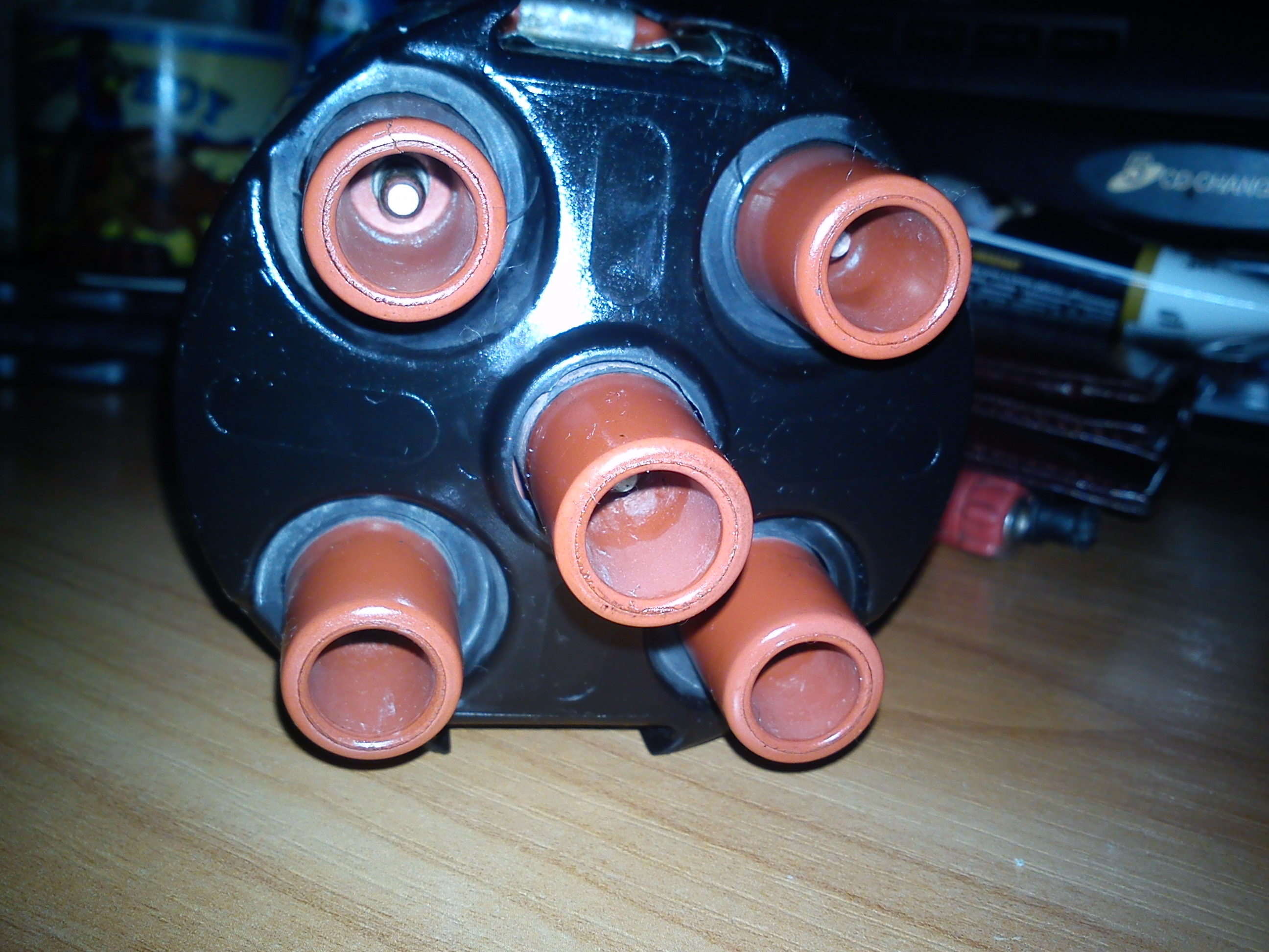

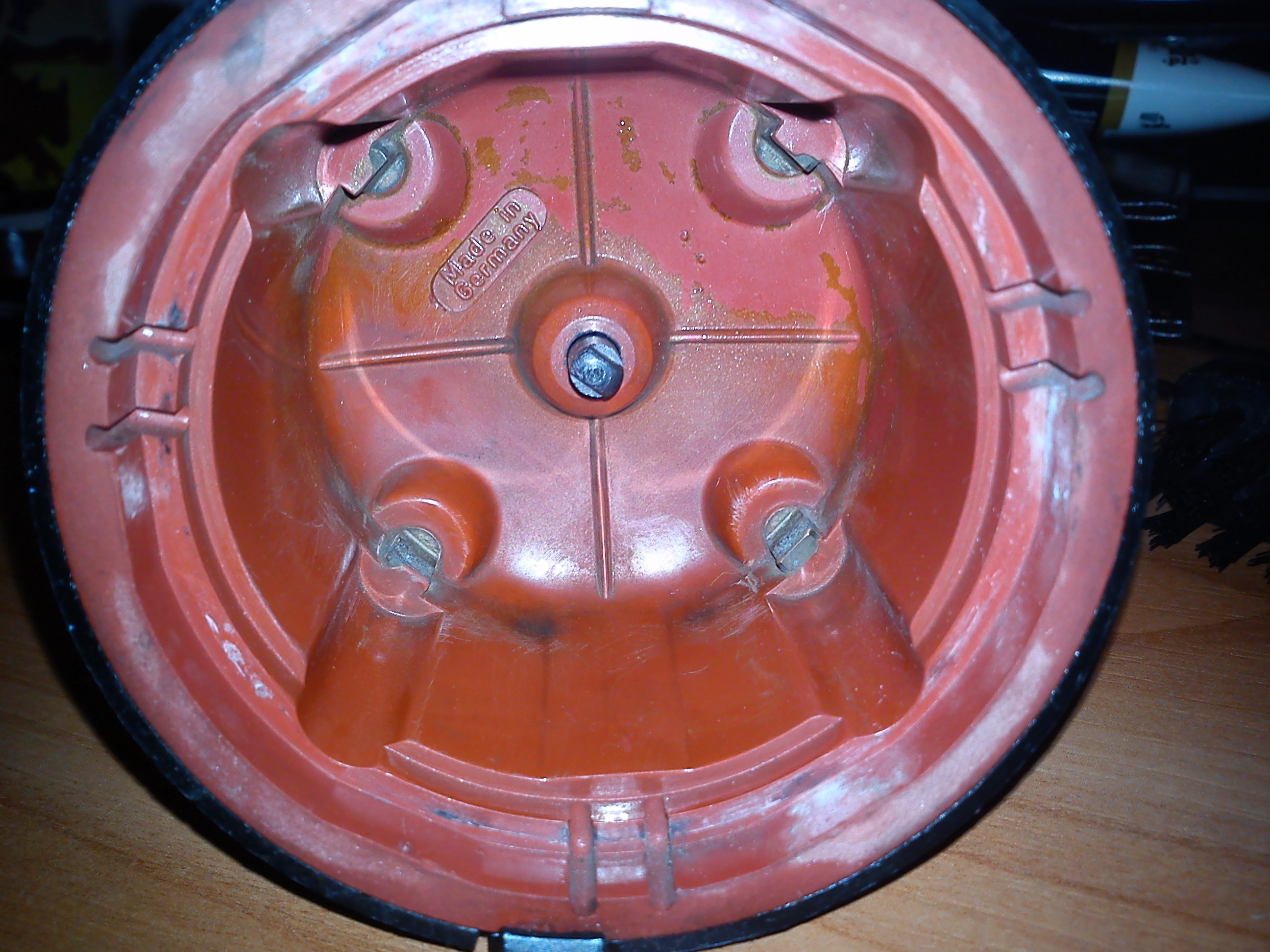

    Natomiast tak już, zaraz po przeczyszczeniu jej tyle ile się dało...
    VW Golf MK2 - Nie odpala. Jak zdiagnozować usterkę? VW Golf MK2 - Nie odpala. Jak zdiagnozować usterkę? VW Golf MK2 - Nie odpala. Jak zdiagnozować usterkę? VW Golf MK2 - Nie odpala. Jak zdiagnozować usterkę?
    Dodam, że kopułka mimo pęknięcia funkcjonowała - sprawdzałem po czyszczeniu przed wyjęciem aparatu zapłonowego i silnik jeszcze odpalał (Mimo to wymienię ją jak najszybciej w miarę możliwości...

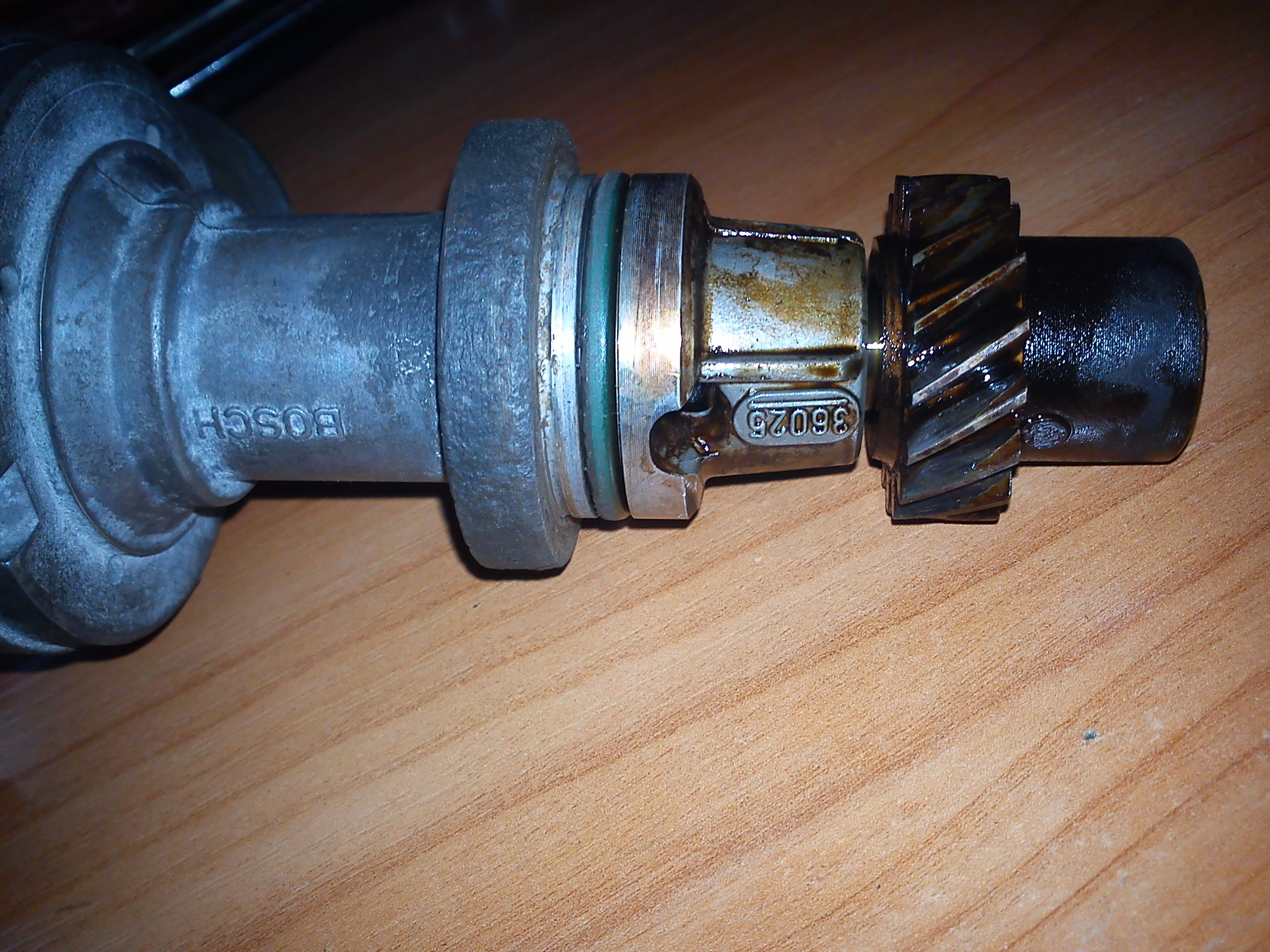

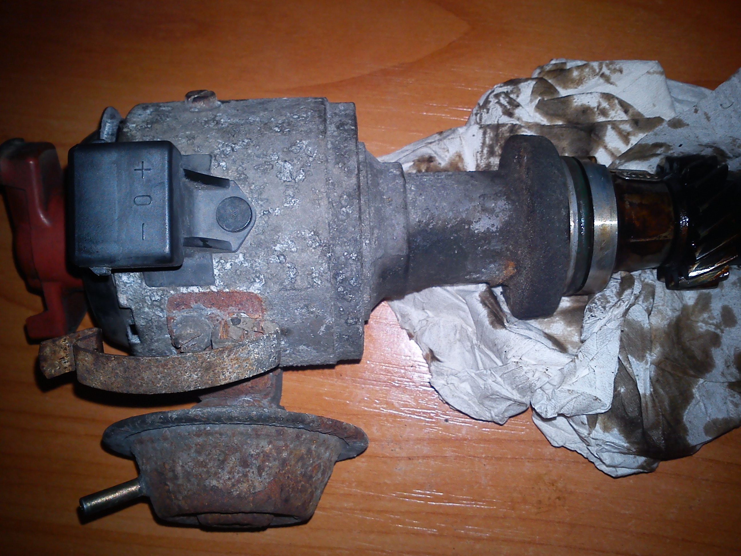

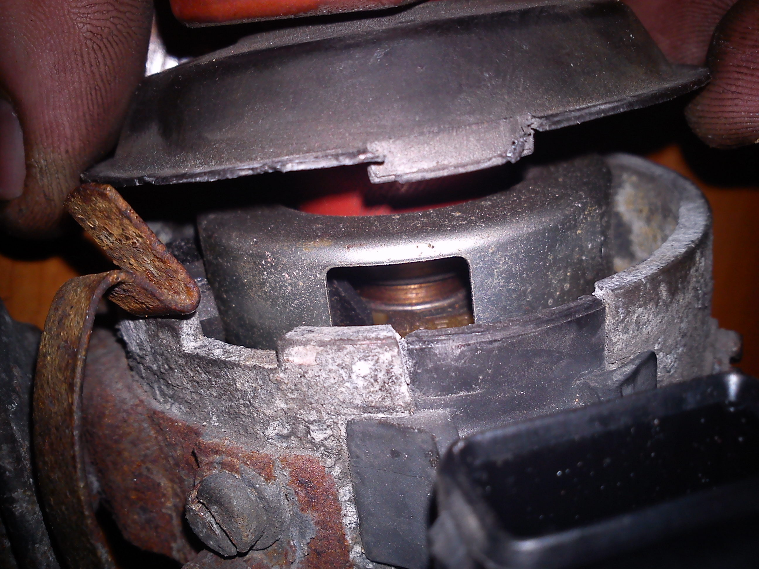

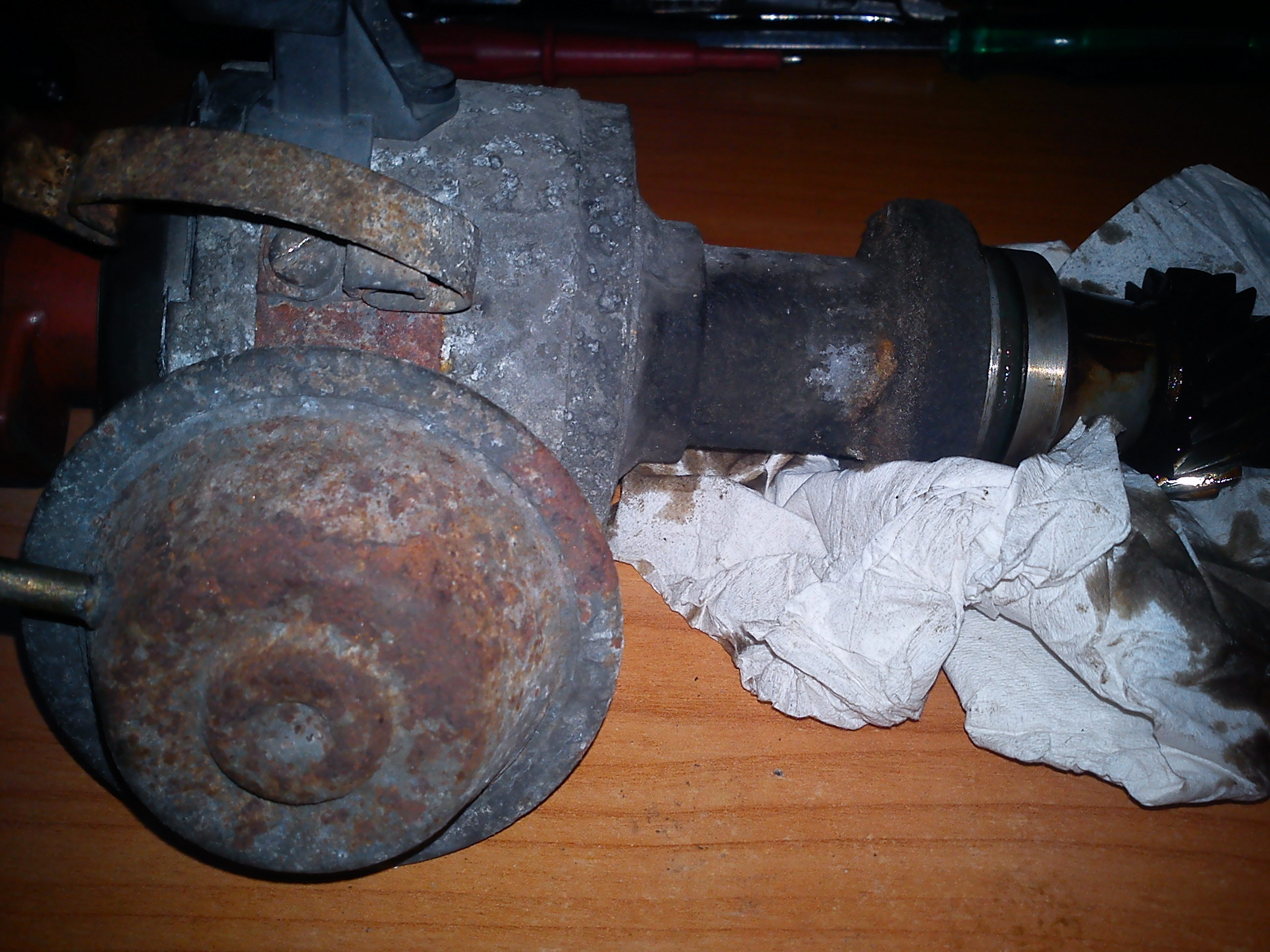

    A oto fotki aparatu zapłonowego zaraz po wyciągnięciu z auta
    Jak widać był on w stanie (przynajmniej wizualnym) nagannym...

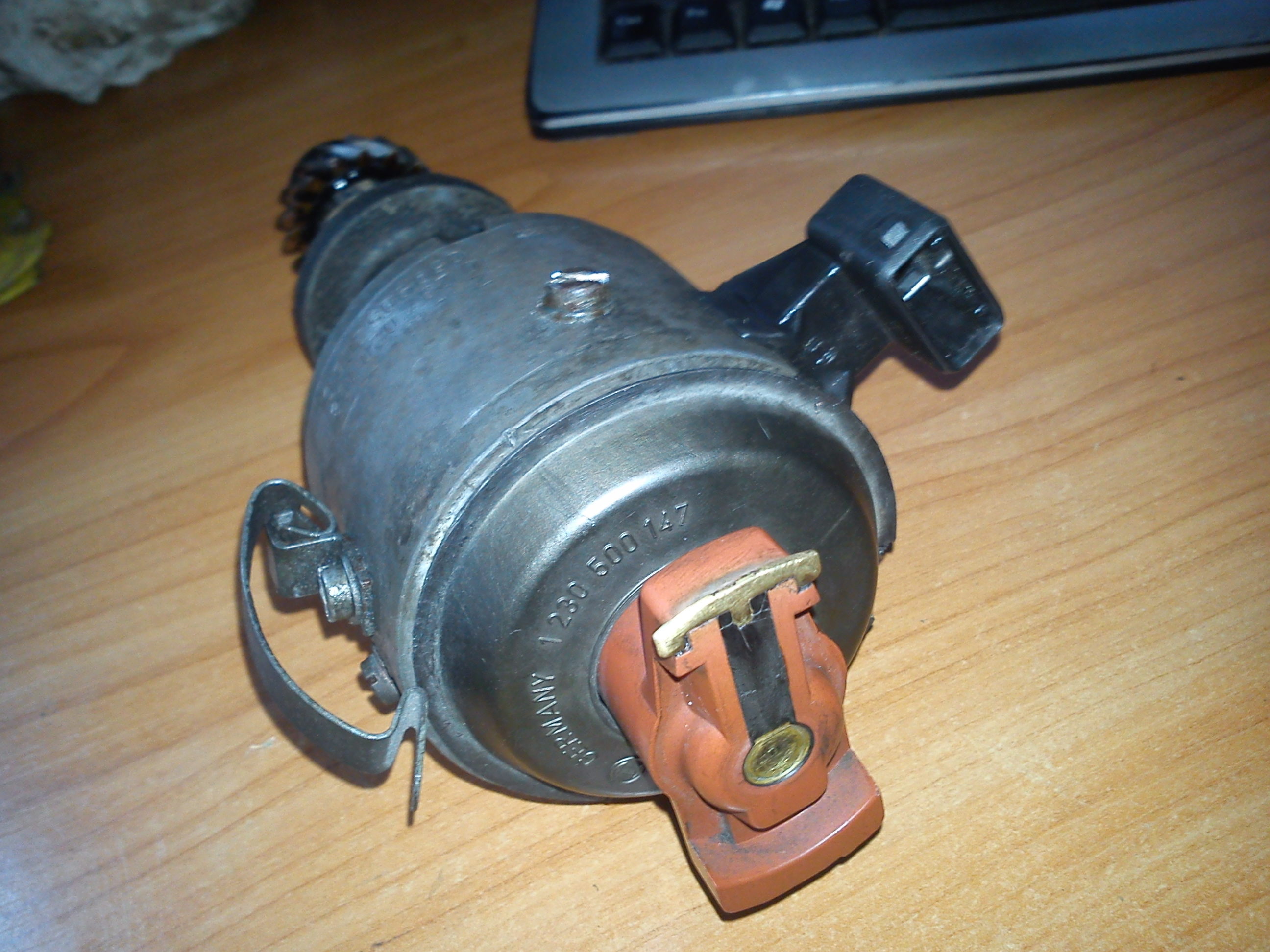

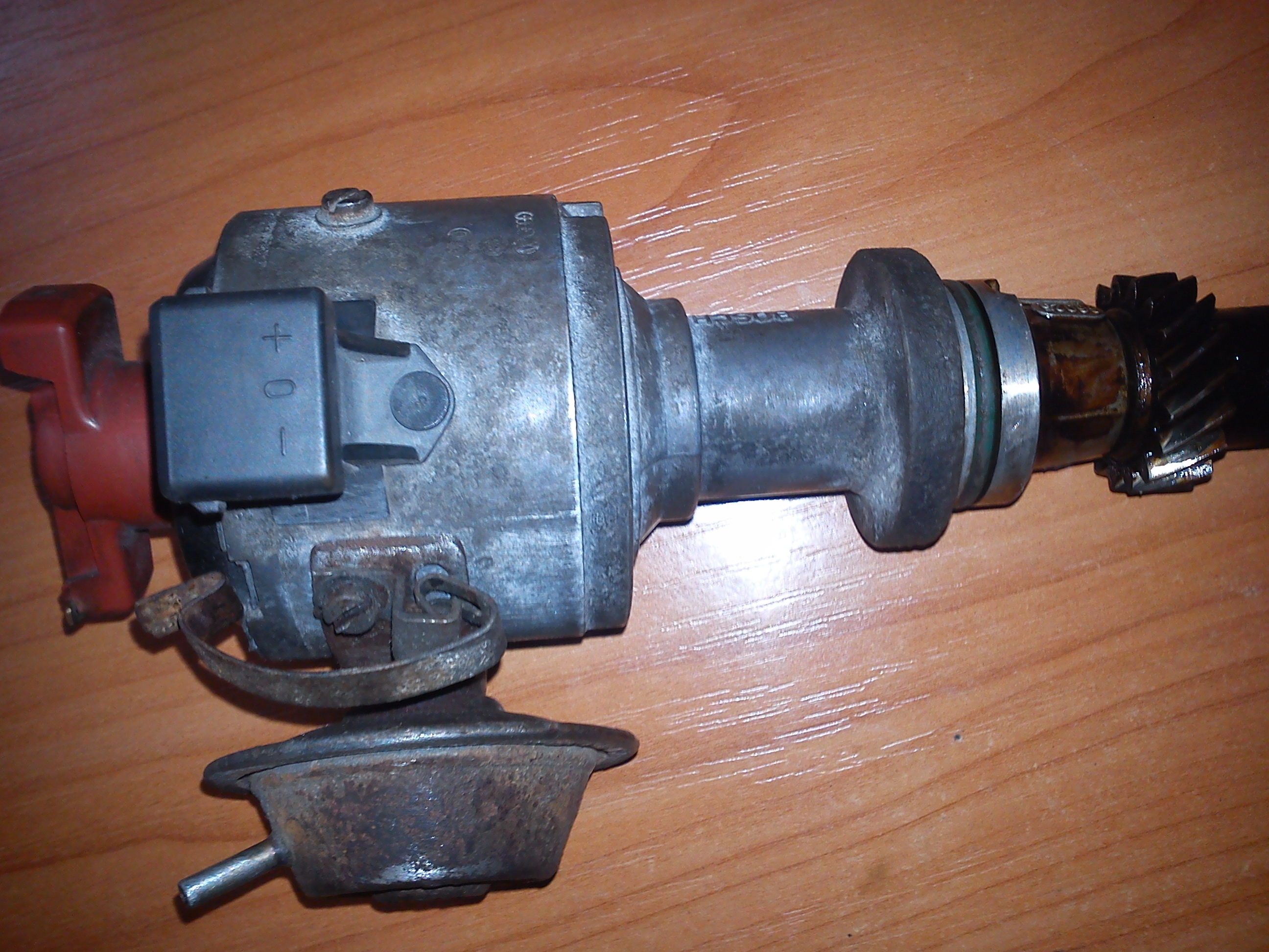

    Po skończeniu czyszczenia wygląda to tak:
    VW Golf MK2 - Nie odpala. Jak zdiagnozować usterkę? VW Golf MK2 - Nie odpala. Jak zdiagnozować usterkę? VW Golf MK2 - Nie odpala. Jak zdiagnozować usterkę? VW Golf MK2 - Nie odpala. Jak zdiagnozować usterkę? VW Golf MK2 - Nie odpala. Jak zdiagnozować usterkę?
    Jak widać stan wizualny zdecydowanie lepszy, natomiast techniczny... :( Niestety od momentu wyciągnięcia właśnie całego aparatu mam problemy z uruchomieniem silnika. Może coś złożyłem nie tak? Może w środku przeszkadza pyłek który mógł dostać się otworami śrub podczas szlifowania? Może źle włożyłem siłownik podciśnienia?
    Zauważyłem że w środku podczas kręcenia paluchem obraca się jakiś mechanizm. Być może element zaznaczony na zdjęciu należy wsunąć w danym momencie (w jakiejś pozycji ustawionym palcu?) Proszę Was o pomoc, ponieważ sam już z tym sobie nie poradzę :(

    Wiesz ty, co to jest ustawienie zapłonu? Przecież aparatu nie można wyciągnąć i go sobie potem ot tak włożyć! Aparat ma być ustawiony na znaki i z poprawnym wyprzedzeniem zapłonu.
    To "urządzenie", to podciśnieniowy regulator kąta wyprzedzenia zapłonu. Po pierwsze należy sprawdzić jego szczelność. Po drugie ma być zamontowany tak, by był zaczepiony i trzpień wystający z ruchomej płytki w aparacie i by pod wpływem podciśnienia ją obracał.
    Tak, tam w środku ma się coś obracać, ale nie swobodnie.

    A jeśli chodzi o regulator podciśnieniowy, to widzę już trzpień. Prawdopodobnie, należy odkręcić wszystkie boczne śruby, i wysunąć cały mechanizm z obudowy aby jakoś utrafić w ten ruchomy trzpień? Później określam w kopułce gdzie jest 1 cylinder, i przeciwnie do ruchu zegara podpinam do kopułki cylindry 2, następnie 4 a po nim 3 (z tego co znalazłem poprzez google, to jest właśnie prawidłowa kolejność dla silnika 1,6 PN) następnie ustawiam paluch, pod przewodem cylindra pierwszego (i tutaj kolejne pytanie, okręcając palec o jeden obrót, słychać cztery charakterystyczne "cyknięcia" jak by każde z nich na cylinder, jak rozumiem, mam zatrzymać paluch przy cyknięciu w pobliżu przewodu cylindra pierwszego, czy też nie zwracać uwagi na to "cyknięcie" i ustawić go idealnie pod tym przewodem?)
    #6 9833824
    Błażej
    Posty: 23620
    Pomógł: 1923
    Ocena: 3627
    Siłownik podciśnienia ma być zaczepiony o trzpień. Możesz prosto sprawdzić jego działanie. Po prostu podłącz kawałek rurki i zassij powietrze. Siłownik powinien wciągnąć ramie i obrócić płytkę mechanizmu. Ma być szczelny.

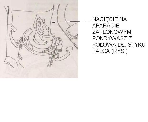

    Ustawiasz cylinder w GMP, i wkładasz aparat zapłonowy bez kopułki i przewodów W.N. z paluchem w pozycji na pierwszy cylinder. Musisz uważać, bo podczas montażu skośne zęby będą trochę obracały oś aparatu. Możliwe, że trzeba odrobinę cofnąć, by wszedł poprawnie. Składasz w całość i próbujesz odpalić. Jeśli dalej nic, to ustawiasz silnik ponownie na pierwszy cylinder, wysuwasz aparat i obracasz silnikiem o jeden obrót i ponownie montujesz aparat. Silnik musi odpalić, choć do dokładnego ustawienia zapłonu będzie mu jeszcze brakować...

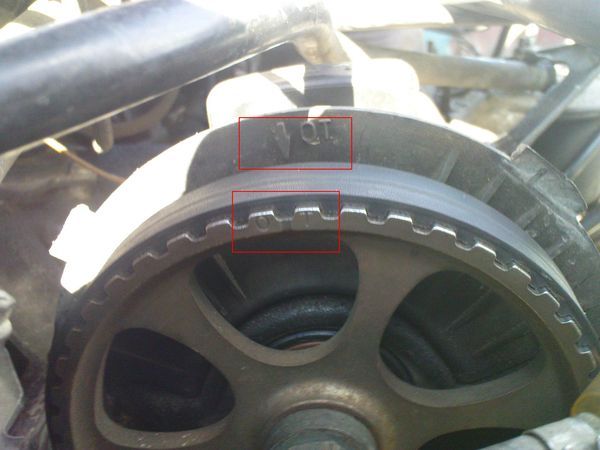

    #8 9834166
    ociz
    Posty: 15844
    Pomógł: 1379
    Ocena: 3487
    ŁukiSzczecin napisał:
    Co do odpowiedniego ustawienia, owszem w tej dolnej zębatce jest wcięcie które pasuje tylko na dwa sposoby.
    Tu się mylisz bo to wycięcie jest do napędzania pompy oleju a tą możesz sobie obracać jak chcesz.
    Ustaw po prostu tak:
    Potem tylko skorygować z użyciem lampy.

    Czyli kołem mam sobie po prostu swobodnie kręcić? Musze spełnić jakieś warunki? Musi być wrzucony luz zapewne ?
    Co do aparatu zapłonowego, dobrze zrozumiałem, aby ustawić to mniej więcej tak?

    #10 9834290
    ociz
    Posty: 15844
    Pomógł: 1379
    Ocena: 3487
    Chodzi o nacięcie które zaznaczyłem.

    Okej dziękuję. Spróbuję ustawić jak mówiłeś i w tym wypadku palec ma pokazywać pierwszą cewkę jak rozumiem. Szukam jeszcze klucz 19 i idę przekręcić w pokazaną wyżej pozycję. Czyli podsumowując :
    Przekręcam rozrząd aby pokazywało zaznaczoną na obrazku pozycję, wkładam aparat zapłonowy z ustawionym palcem w pozycji widocznej na ostatnim zdjęciu, zakładam na to kopułkę rozdzielacza aby palec ustawiony był na pierwszą cewkę. Podpinam pozostałe przewody W.N pozostałych cylindrów, podłączam akumulator i próbuję odpalić silnik. Jeśli nic z tego nie wyjdzie, wyciągam aparat zapłonowy, i przekręcam robię kołem jeszcze jeden obrót.
    Wszystko dobrze rozumiem? Niczego nie zrobię źle?

    Jak tak włożysz aparat to już nie będzie trzeba przekładać bo tak jest poprawnie, ewentualnie możesz przewody poprzekładać jakby się okazało że ktoś wcześniej pozamieniał, kolejność 1342, pierwszy oczywiście od strony rozrządu i na ten przewód ma wskazywać palec gdy wałek rozrządu ustawiony na 0T.
    Zamiast wyginać się z 19-stką możesz podnieść jedno koło, wrzucić 5 bieg i kołem kręcić ale tylko do przodu, i nie kręć przypadkiem za wałek rozrządu.

    Do kopułki podłączone mam tak:
    Gdzie cewka pierwsza, to ta od strony rozrządu, natomiast w środku podłączona jest cewka wysokiego napięcia (nie wiem czy dobrze to nazwałem)
    Rozumiem że aparat zapłonowy ustawiam już kompletny okręcając go (tylko śruba mocująca do podłoża musi być odkręcona,aby swobodnie okręcać aparatem?) aż do momentu kiedy silnik nie zacznie pracować równo?
