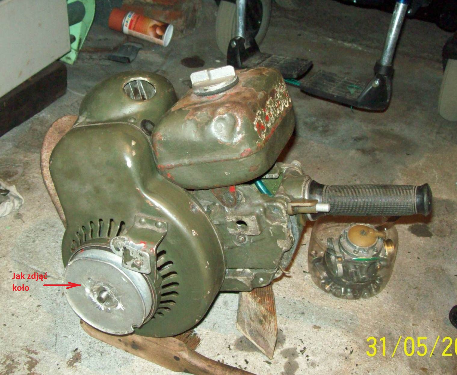

    Chcę uruchomić silnik piły łańcuchowej. Nie ma iskry więc rozebrałem, wyczyściłem ale nie wiem jak sprawdzić przed założeniem czy będzie dawać iskrę.
    Proszę o podpowiedź.
    Druga sprawa. Na zdjęciu jakie podał Rycho T w temacie
    https://www.elektroda.pl/rtvforum/topic1798204.html
    Od przerywacza idzie na zewnątrz jakiś kabel.
    Gdzie on powinien być podłączony???
    Na zdjęciu pokazałem gdzie u mnie była resztka kabla pod nakrętką przy przerywaczu.

    ,,Resztki" przewodu podłączone są do wyłącznika zatrzymywania silnika, a drugi styk tego wylacznika do masy. Aby sprawdzić iskrownik w takim stanie (rozebrany) otwórz styki przerywacza przez włożenie pomiędzy nie kawałka tektury i podłącz na moment (dotknięcie !!!!!) jakieś źródło prądu stałego do tych stykow, choćby akumulator motocyklowy. Przedtem oczywiscie podłącz świecę zapłonową do przewodu WN i do masy. Jeżeli przy tej próbie, otrzymasz iskrę, to układ elektryczny zapłonu jest OK. Kwestie ustawienia przerwy i kąta wyprzedzenia zapłonu zostawiam na później.

    Więc tak. Po wyczyszczeniu i zrobienie nowych łączeń lutowniczych iskra jest.
    Sprawdziłem jak doradziłeś. Dzięki.
    Następne pytania.
    1). Powiedzcie jaki to jest silnik to dopiszę do tytułu i przyda się w poszukiwaniu części w razie czego.
    2). Jak zdjąć to koło do zapalania ponieważ nie powraca i czasem nie zazębia.

    Iskrę już mam. Zajmę się tym kołem szarpaka.
    Rozebrałem silnik i muszę szukać simering na wał.
