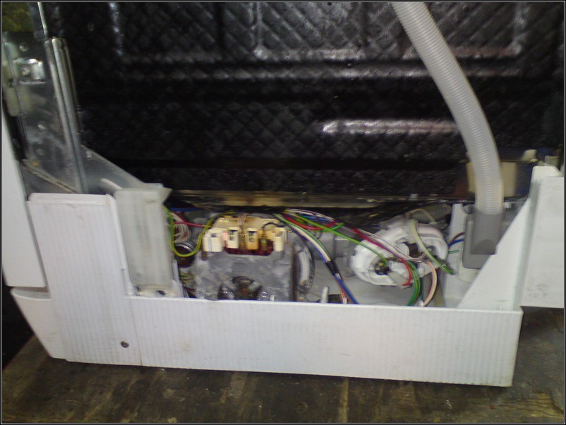

    W tytule nie ma typu zmywarki, bo nie ma na niej żadnego napisu ani tabliczki; dlatego wstawiam zdjęcia - może ktoś rozpozna jaki to model?
    Puściły prawdopodobnie zimeringi (ślady wilgoci na silniku) i kto wie czy nie poleciały łożyska (ciężko się obraca). Obejrzałem ją ze wszystkich stron i nie mam pojęcia jak wymontować pompę. Nie ma żadnych klapek do demontażu ani nie widac miejsca jak można się do niej dostać.
    [Zmywarka BOSCH SRS43A12/14] Jak wymontować pompę? [Zmywarka BOSCH SRS43A12/14] Jak wymontować pompę? [Zmywarka BOSCH SRS43A12/14] Jak wymontować pompę? [Zmywarka BOSCH SRS43A12/14] Jak wymontować pompę?
    Czy ktoś może pomoże mi w tym problemie? Trzeba zdemontować wszystko od góry czy jak?

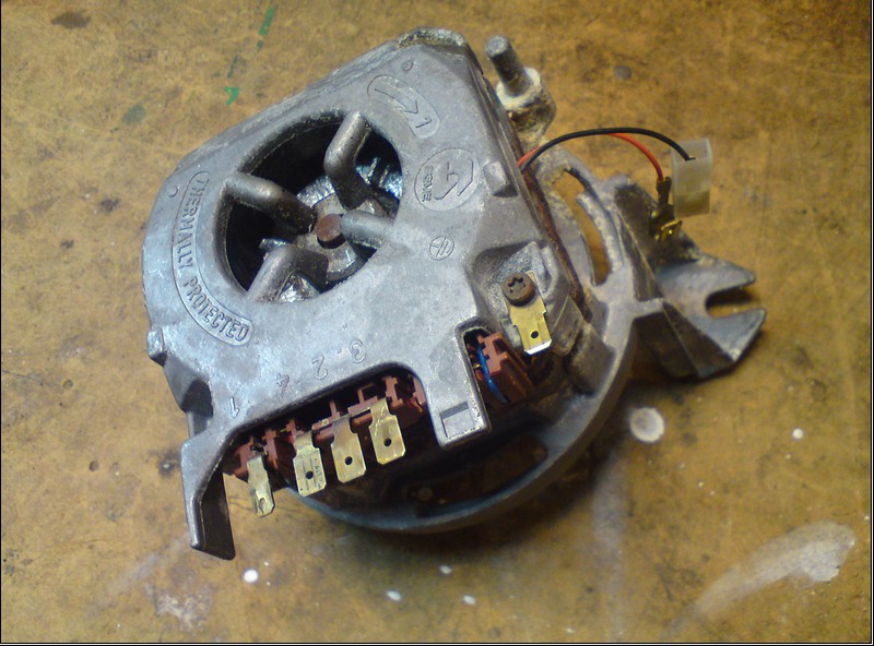

    No, udało się. Trzeba było rozebrać praktycznie całą zmywarkę. Klapę, pulpit, pod klapą, odkręcić cały zbiornik i wyjąć go do góry. Dopiero teraz mam dojście do pompy. niestety wygląda na spaloną :(. Może uda się gdzieś przewinąć, bo ceny nowych przewracają.
    -- 6.09.2011 --
    Siadła jednak pompa. Puściły uszczelniacze i woda zrobiła swoje. A więc szukam takiej pompy:
    [Zmywarka BOSCH SRS43A12/14] Jak wymontować pompę? [Zmywarka BOSCH SRS43A12/14] Jak wymontować pompę? [Zmywarka BOSCH SRS43A12/14] Jak wymontować pompę? [Zmywarka BOSCH SRS43A12/14] Jak wymontować pompę? [Zmywarka BOSCH SRS43A12/14] Jak wymontować pompę?

    Przewinie Ci to każdy zakład który zajmuje się silnikami tylko gorzej będzie z uszczelnieniami bo pewnie oś jest wytarta.Zacznij od uszczelnień.Są jakieś zestawy naprawcze na necie do kupienia.

    Nie będę go przewijał właśnie z uwagi na prawdopodobne wyrobienie wału i nieszczelności. Szukam nowego/używanego.
