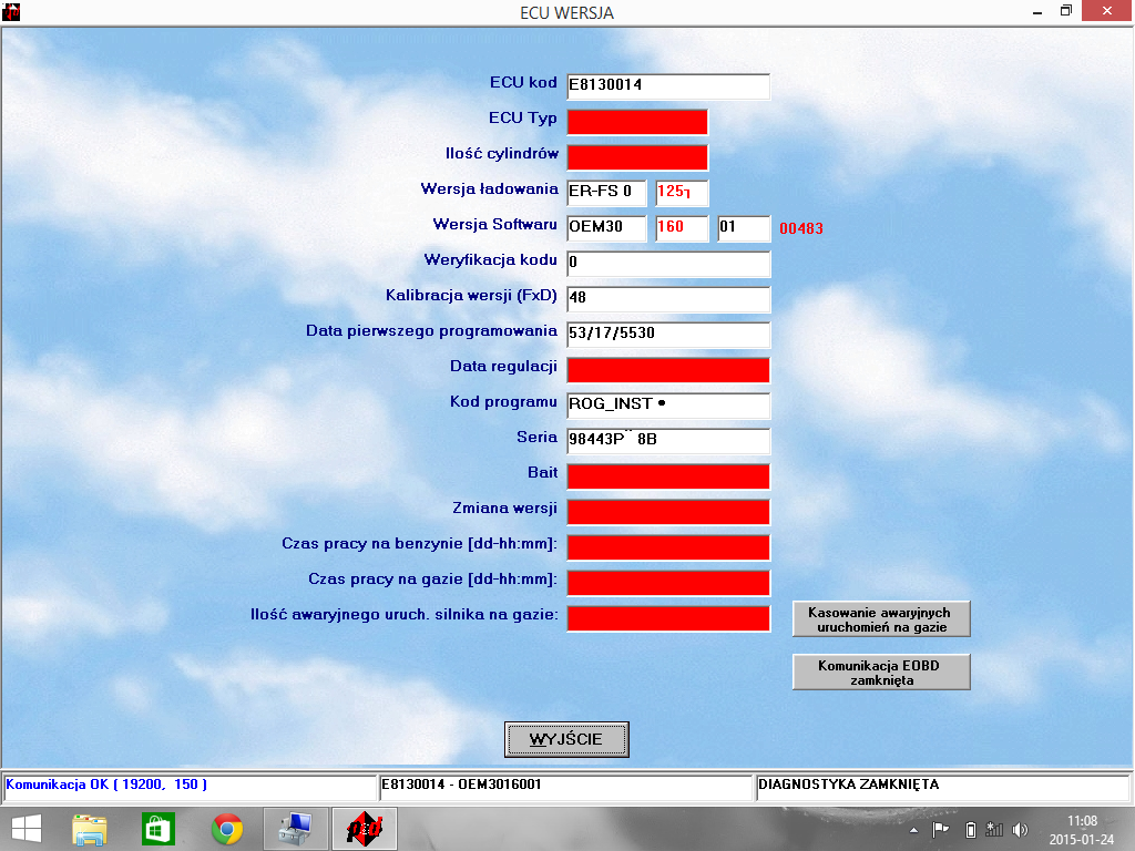

  • #23 14361993
    msfelner
    Posty: 6
    Dziękuję za odpowiedź . Może jutro zrobię zrzut ekranu. Po podłączeniu z informacja ECU . W sumie to tylko tyle patrzyłem reszta była nieaktywna. Mam cala dokumentację instalacji LPG . Auto z 2007 a w 2008 zamnotowano lpg a w 2009 listopad został dopiero kupiony ja nabyłem auto w 2013 czerwiec
  • #24 14362549
    msfelner
    Posty: 6
    Dziś zrobilem 2 zrzuty ekranu .. BRC Sequent 24 podobno samemu nic się nie zrobi to prawda? BRC Sequent 24 podobno samemu nic się nie zrobi to prawda?
    Tak Gas byl zakładany fabryczne. Powodem zakupu interfejsu było brak polaczenia przez gazownika. Postanowilem sam nabyc tak interfejs. Samochod pali gazu przy 100km/h 8,5 litra 120km/h 9l 140km/h 12 l . Sprawdzone w 100 % na autostradzie :P . Odpala na benzynie i po jakis 1 km sam sie przelancza na lpg w zime 3 km .
    Obroty sinika w ecu silnika na pracy lpg wachaja sie 850 do 870 maxymalnie na begu jalowym . Wydaje mi sie ze to jest ok . Ale przy jezdzie i probie dodana wiekszej iloscii gazu (pedal gazu) silnik potrzebuje z 3 s by ogarna ta insformacje zachowuje sie jakby zastanawiial sie co ma zrobic . W trakcie jazdy i plynnym operowaniem pedalem gazy wszystko jest ok . Moze za duzo wymagam i powinienem to zostawic i zawsze pamietac o wczesniejszym dodawaniu gazu podczas wyrzedzania a nie w ostatnej chwili. Pozdrawiam i zycze milego dnia Wszystkim

    a co masz w odczytach? W diagnostyce.
  • #27 14362732
    msfelner
    Posty: 6
    Nic więcej nie da się zrobić prócz odczytu ECU .

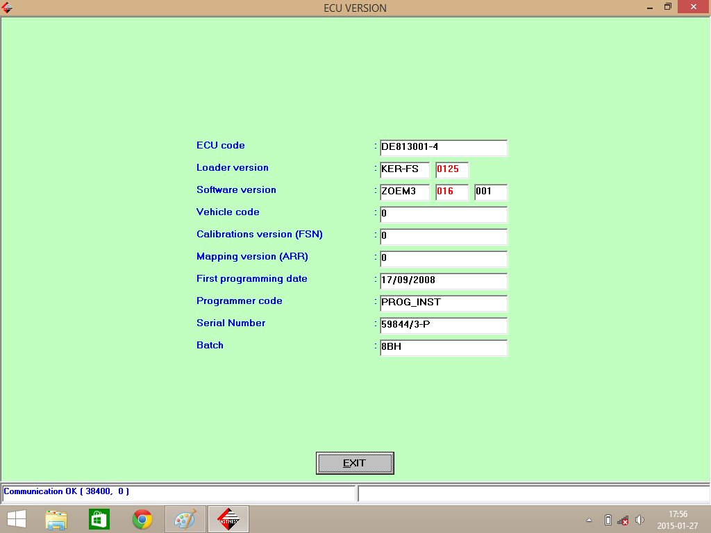

    Ocena: 74
    Sterownik zblokowany fabrycznie. Spróbuj połączyć się programem SEQUENT FAST, lub SEQUENT FASTNESS, bo tych których używasz pokazują dziwne rzeczy.

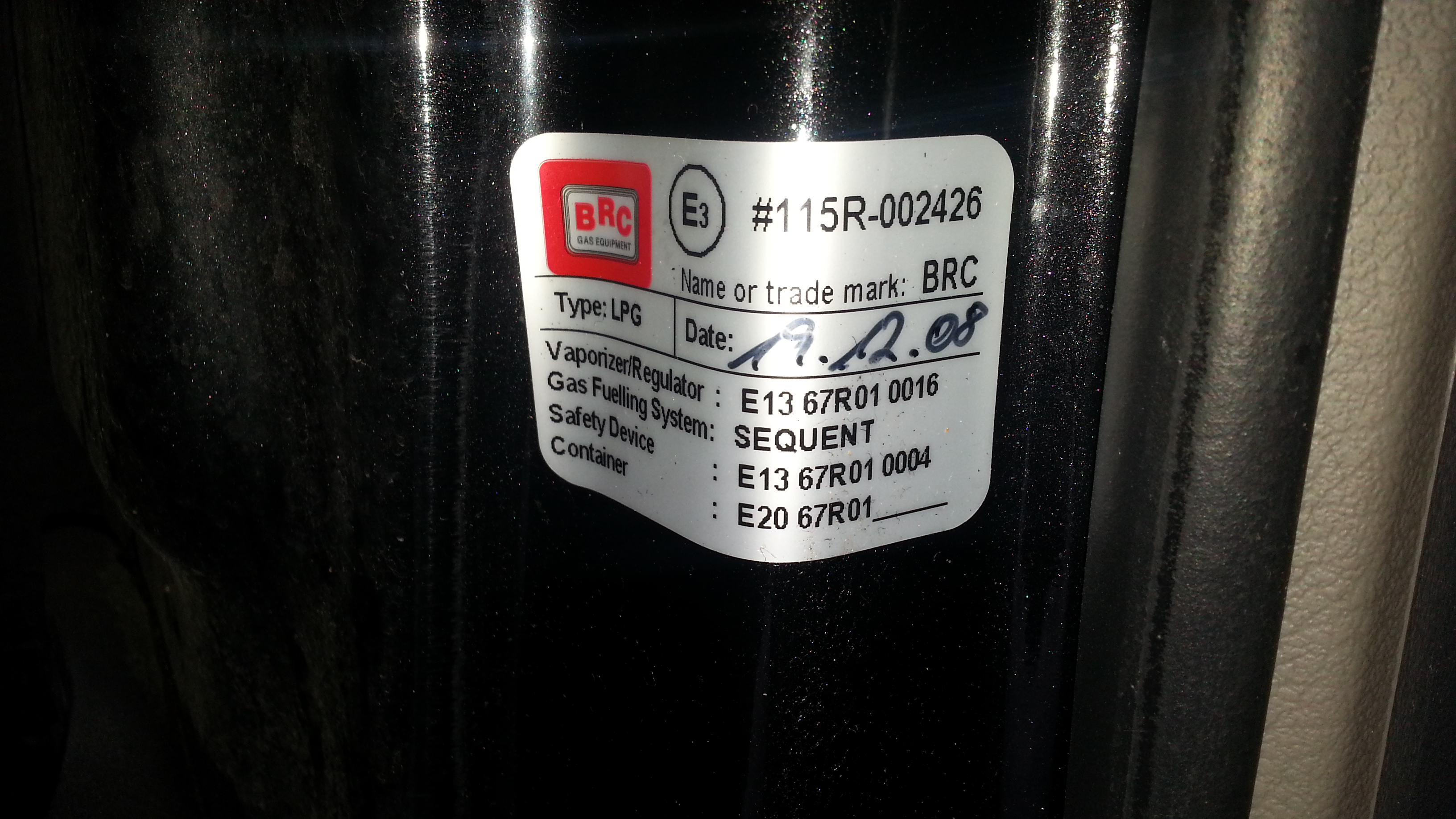

  • #29 14371528
    msfelner
    Posty: 6
    Dziś zrobiłem zdjęcie w aucie z nalepka. BRC Sequent 24 podobno samemu nic się nie zrobi to prawda?
    Mam program FASTNESS na CD z 10 programów tylko tego jednego nie próbowałem :( a tego FAST nie mam . OK . Jutro podłączę się, program już zainstalowany :P. Będę w kontakcie . Jak uda się podłączyć to w weekend jadę do Gazownika :P

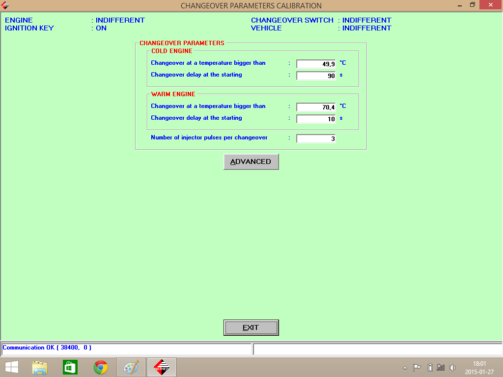

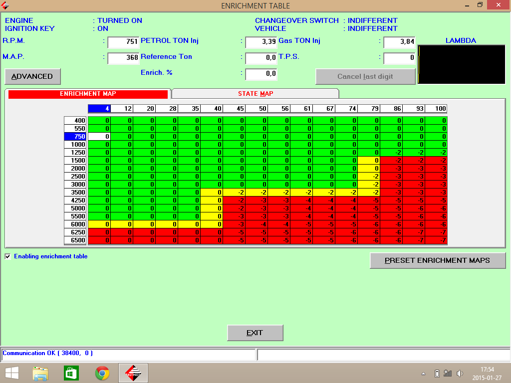

  • #30 14374299
    msfelner
    Posty: 6
    Haloo. :) . Jak widać moja minka jest zadowolona.
    Wstawiam kilka zrzutów ekranu. BRC Sequent 24 podobno samemu nic się nie zrobi to prawda? BRC Sequent 24 podobno samemu nic się nie zrobi to prawda? BRC Sequent 24 podobno samemu nic się nie zrobi to prawda?
    BARDZO DZIĘKUJĘ !!!!
    Teraz czeka mnie juz umowienie się z Gazownikiem... :P
    Bardzo chcialbym podziękować za informacje z programem jakiego trzeba uzyć.
    Proszę o kontakt mailowy msfelner(_at_)op.pl osobe sztywny13 chcialbym sie dogadac co do gratyfikacji .
