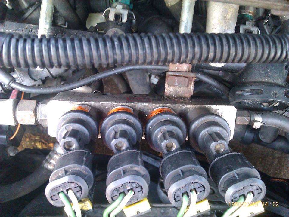

    Dla ułatwienia wrzuce zdjęcia z listwy wtryskowej gazu : BRC Sequent 24 - Lokalizacja czujnika ciśnienia gazu i wpływ sond lambda
    i jak widać są tylko 4 wtryski,czujnika cisnienia gazu nie widać, na map sensorze nie ma , w reduktorze(parowniku) jest tylko czujnik temperatury więc gdzie jeszcze może się znajdować ?
    Ewentualnie co jeszcze może odpowiadać za przełączanie się z gazu na benzyne podczas jazdy?(reduktor i wszystkie filtry wyczyszczone)
    Aktualnie znajduje sie poza granicami Polski i cięzko tutaj o gazownika a tym bardziej który ogarnia BRC.
    Pzdr!
  • #8 14006472
    Jarrek7
    Posty: 95
    Ocena: 36
    Tak jak kolega wyżej pisał, ten węzyk idzie do map sensora. W map sensorze znajduja sie trzy przewody z czego jeden idzie od wtryskow, drugi do centrali a trzeci do wiazka kabli.
    Witam ! Jednak to co nazywałem map sensorem tak naprawdę jest to czujnikiem cisnienia P1 ! Dzięki koledzy za pomoc !
    Czy ten czujnik cisnienia P1 mogę samemu zregenerować czy jedynie jechac pod komputer/lub nowy ?

    Jakie tam masz kolory przewodów? Czarny i czerwony to odpowiednio masa i zasilanie. Zielony to sygnał. Sprawdź płytke na zimne luty, wiązkę, czy wszystko dochodzi do płytki wewnątrz czujnika.
