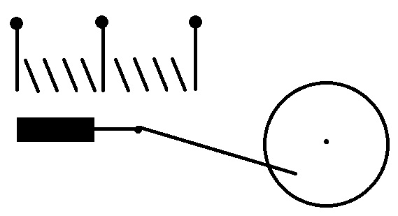

    W modelarstwie kolejowym, jako napęd zwrotnic i semaforów używa się 2 cewki na jednym karkasie, wewnątrz pracuje stalowy pręcik. W zależności od tego, którą cewkę się zasila, to ta przyciąga pręcik i zmienia położenie np zwrotnicy. Dodając korbowód i koło zamachowe, oraz odpowiednio sterując cewki, można by zrobić taki silnik.
    Rysunek poglądowy, narysowany na szybko w paincie ;]

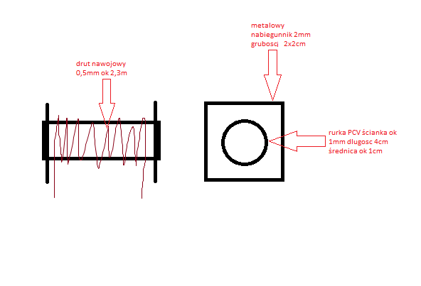

    Więc tak samą cewkę mogę zrobić z plastikowej cienkiej rurki na końcach dam stalowe podkładki ok 2 mm grubości (to nada się chyba jako nabiegunniki). Do wyliczenia ile drutu mogę posłużyć się wzorem ? :

    Dobra mam AWG 24 0,51mm srednica i na jeden metr 0,0842 ohm dobrze ? wiec wychodzi 2ohm podzielić na 0,0842 = 23,7...m ?

    Dobra panowie koniec kłótni, ostateczny proijekt budowy samej cewki- konkrety co ustaliliśmy:
    ,,Cylinder,, -rurka miedziana czy jakiś plastik czy co. Zrobić te nabiegunniki kwadratowe blaszki na końcach rurki ?
    Silnik parowy-zasilany cewką i prętem zamiast pary.
    i ten tłoczek wystarczy pręt stalowy np śruba bez gwintu ?

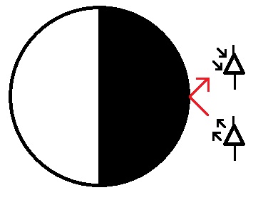

    Ja mam taką propozycję, co do sterowania. Chcesz użyć czujnika optycznego, poleciłbym transoptor refleksyjny (odbiciowy, czy jakoś tak to się nazywa). Połowa koła zamachowego pomalowana na czarno, a druga połowa na biało. W zależności czy nad transoptorem będzie pole białe czy czarne, inaczej będzie docierać światło do fotoelementu, a ten będzie sterował układem wykonawczym do cewek.
    Znowu moja inwencja twórcza w paincie ;)
    EDIT:
    Można też zrobić podobną tarczę, tyle że zamiast białego pola, przeźroczyste (lub dziura) i wykorzystać transoptor szczelinowy. "Zapłon" można bardzo łatwo regulować, zmieniając kąt transoptora, względem wału.

    I właśnie o to mi chodziło, dzięki za twoją propozycje flubber.trip Koło zamachowe będęrobił z plexi albo płyt cd tych małych wiec jeśli odkleję warstwę to będe miał przeźroczystą powłokę a połowę z niej zamaluje na czarno:))
  • #30 10021737
    flubber.trip
    Posty: 1193
    Pomógł: 82
    Ocena: 71
    Możesz połowę zamalować na czarno, a srebrną powłokę zostawić, jako odbijającą światło. Martwię się, czy płyta 8cm nie będzie za lekka, ale popróbuj.
