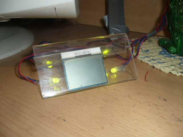

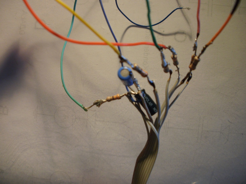

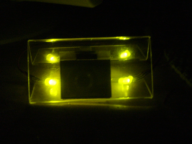

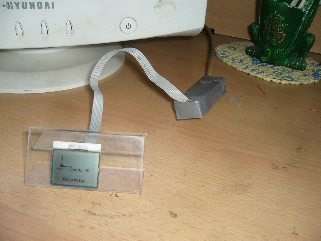

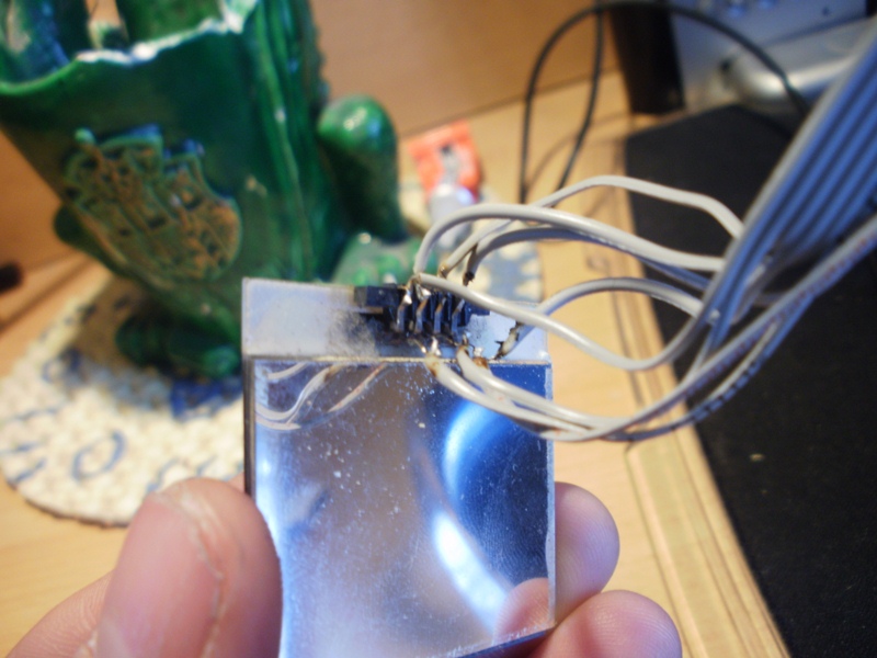

    Witam. Na wstępie chciałbym powiedzieć że to mój pierwszy udany projekt (Inne nie działały lub dymek leciał ). Ten pomysł narodził mi się gdy oglądałem na youtube filmiki o diodach pod LPT. Zauważyłem fajny wyświetlacz LPT. Od razu zacząłem szukać schematu i wziąłem się za budowę.
    Wyświetlacz od Nokii 3410 dostałem od kolegi,
    Kilka rezystorów i kondensatorów z odzysku,
    obudowa znaleziona w garażu,
    kabel LPT od starej drukarki
    Wyświetlacz ma służyć głównie do Muzyki z winampa za pomocą pluginu. W przyszłości napiszę sobie nowe pluginy do wyświetlacza. Na razie nie mam pomysłów do czego go jeszcze wykorzystać.
    Schemat i inne pomoce zaczerpnąłem ze strony (LINK1 i LINK2)..
    Programu jakiego użyłem to LCDinfo i plugin do winampa.
    Pozdrawiam i czekam na opinie.
    Proszę o wyrozumiałość gdyż mam dopiero 14 lat.

    @Ruzby. Kawałęk kabla, kilka oporników, wyświetlacz, zapakowany w kawałek plexi z krzywo przyklejonymi diodami. Tak widzę wykonanie układu, więc nie dziwię się że jest w tym dziale. Nawet zerowymi kosztami można zrobić coś estetycznie i z głową. Nie mówię że jest tutaj jakaś tragedia, bo są gorsze "konstrukcje", ale autor nie wykonał tego jakoś super.
    Co do samego układu, to trzeba pochwalić autora za chęć i działający układ. BTW chyba pierwszy tego typu układ jaki widzę działający na Win7. Były jakieś problemy z uruchomieniem tego? Opisz jakie ewentualne biblioteki trzeba zastosować itp.
    EDIT: W opisie chyba jest błąd, na pewno jest to wyświetlacz z nokii 3410, a nie 3310?

    W komputerze na Windows 7 wszystko działa tylko jak zawsze trzebało odblokować port programem UserPort i wykorzystałem LCDInfo. Tylko za każdym uruchomieniem trzeba uruchamiać jako administrator.
    Napisane jest dobrze! Wyświetlacz mam od NOKII 3410.
    Diody są równo przyklejone tylko wyświetlacz nie jest przyklejony bo go nie chciałem pobrudzić i się przesunął.
