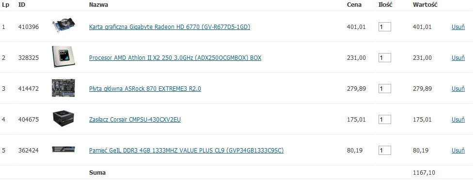

    Na początek podam obecną specyfikacje swojego komputera:
    Zasilacz: Mode com ATX 350 GTF(PF)
    Płyta główna: Epox8RDA+ nForce 2 ultra 400
    Karta graficzna: Radeon 9500 128bit/64MB
    Procesor: AMD Athlon XP 2800+Barthon (Socket A)
    Dysk Twardy: 1TB Samsung SpinPoint F3HD103SJ
    Pamięć: 1x256MB 400 PC3200-DDR + 1X512MB 400 PC3200-DDR Razem:768
    Jak widać jest to sprzęt wiekowy (nie licząc dysku). Postanowiłem go zmodernizować ale z tego co poczytałem jest to nieopłacalne.
    Chciałbym więc prosić o propozycje jakiegoś sprzętu do 1200-1300.Lubię sobie pograć ale nie mam na to za dużo czasu. Zależało by mi aby dało się na nim pograć bezproblemowo w World of tanks.
    Dysku nowego kupować nie muszę. Potrzebna by mi była płyta główna, karta graficzna, ram i procesor. Nie wiem jak z zasilaczem. Przeglądałem trochę allegro ale nie mam pojęcia co wybrać.
    Z góry dziękuje za pomoc

    Dysk zostaje, reszta nowa.
    Propozycje zestawu PC do 1300zł do gier, np. World of Tanks
    przykład z morele.net
    WOT będzie działać bez problemu ;)
    Jak i sporo innych gier, nawet tych całkiem nowych.
    A co z obudową? Nadaje się? Jeśli nie, to trzeba ~160zł doliczyć na np. Coller Master'a Elite serii 300, np. 330.

    A co powiesz o takim zestawie:Link.
    Jest on droższy od tego co zakładałem ale wydaje się być dużo silniejszy. Może uda mi się przeznaczyć tą kwotę a jak nie to myślę jeszcze nad wzięciem tej karty co ty wybrałeś. Zapłaciłbym wtedy jakieś 1550 a kartę za jakiś czas wymienił. Napisz co myślisz o zasilaczu bo on jest dla mnie największą niewiadomą.
    Dzięki za okazaną pomoc.
  • #8 10110308
    wlw_wl
    Posty: 4327
    Pomógł: 208
    Ocena: 148
    1700 a 1300 to jednak trochę różnicy jest ;)
    Procesor OK, płyta OK.
    Pamięć moim zdaniem w niczym nie lepsza od innych (np od takiej a jednak droższa.
    Obudowa kwestia gustu, ja obudów SilentiumPC nie lubię.
    Natomiast co do karty graficznej, cenowo "niebezpiecznie" blisko sporo wydajniejszej 6850 (która to, o ironio, pobiera mnie prądu).

    Zapomniałem o komentarzu odn. zasilacza - Chieftec taki sobie, ani to wielka lipa, ani życia bym mu nie powierzył. Do Cosaira podłączyłbym respirator własnej matki.

    A ten corsair 430 udźwignie w razie czego tego radeona 6850 i phenoma II x4
  • #18 10110648
    wlw_wl
    Posty: 4327
    Pomógł: 208
    Ocena: 148
    Tak, pobór zestawu w stresie nie przekroczy 300W po stronie pierwotnej, czyli jakichś 250W "z punktu widzenia zasilacza", więc zapas będzie spory.

    Gwarancję podają w miesiącach, a że nic nie wpisali, to zostało samo "mies.".
    Zasilacz ma 2 lata gwarancji w systemie door-to-door, realizowanej bezpośrednio przez producenta, o czym poinformuje Cię jaskkrawo-pomarańczowa karta w opakowaniu.
    Poza tym, po raz milion siedemset tysięcy pięćset trzydziesty ósmy, odradzam kupowanie kart w wersji OC/SOC.
    Taniej możesz kupić porządną 6850, będziesz chciał to sam sobie podkręcisz.
    http://www.morele.net/karta-graficzna-asus-radeon-hd-6850-1gb-eah6850-dc-2dis-1gd5-353606/

    To lipa, bo zwykła Extreme3 kosztuje u nich ponad 350zł.
    To może taka
    http://www.morele.net/plyta-glowna-asrock-870icafe-r2-0-417237/
    albo taka
    http://www.morele.net/plyta-glowna-gigabyte-ga-870a-usb3l-386513/

    Skusze się chyba na tą płytę gigabyta. A jak on wypada w porównaniu do tego asrocka 870 extreme 3r2.0?
    A co do tej karty graficznej to ma dla mnie jeden plus podobno chłodzenie (wiatrak) jest bardzo ciche na czym m zależało .

    ASRock wypada lepiej, chłodzenie sekcji zasilania procesora, 4 gniazda pamięci.
