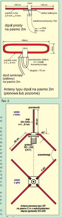

    Witam, szukałem po internecie ale nie znalazłem odpowiedzi, jeśli przeoczyłem coś to przepraszam. Chciałbym się dowiedzieć jakie parametry powinien mieć dipol na f 171-173 MHz. Oraz aby ktośrozjaśnił mi jak zrobić
    symetryzator szerokopasmowy 1:1. Nawinięty trifilarnie na środkowej kolumnie rdzenia dwu-otworowego z symetryzatora TV. Możesz wykorzystać uzwojenia z takiego symetryzatora, do jednego z uzwojenia (linii) dodać trzeci przewód z drugiego uzwojenia i to nawinąć na środkowej kolumnie. Uzwojenia odpowiednio połączyć i wpiąć miedzy antenę a przewód.
    #2 10108305
    amaradiotor
    Posty: 99
    Pomógł: 7
    Ocena: 6
    Przeczytaj ten artykuł i będziesz wiedział jak sobie policzyć i jak zrobić taki dipol.
    http://www.elportal.pl/pdf/k15/32_01e.pdf
    Wpisz w google zwrot - dipol półfalowy - na pewno znajdziesz dużo informacji na ten temat.
    Symetryzator można zrobić nawijając 3 x 7 zwojów, czyli nawijasz 3 przewodami jednocześnie na dwuotworowym rdzeniu z symetryzatora telewizyjnego jak już napisał kolega wcześniej.
    Uzwojenia połączyć w ten sposób.

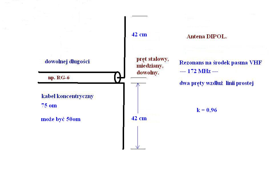

    pawelll_89 napisał:
    A czy mogę zrobić symetryzator z dławika?
    Lub zrobić coś typu http://www.hamuniverse.com/balun.html
    Nie kombinuj bo wszystkie podpowiedzi dotyczą pasm KF i VHF a Ty potrzebujesz dipol na VHF-y (172 MHz).
    Przykład z podpowiedzi wyżej :
    Jakie parametry powinien mieć dipol na 171-173 MHz? Jak go zbudować?
    Zrób najprostszego Dipola otwartego - pionowego :

    Mam aluminiowy dipol długość ramienia 43 cm średnica około 1 cm może trochę więcej. Czy miedziany różni się tylko tym że nie będzie korodował na połączeniu? Czy będzie też lepszy odbiór. Chciałbym osiągnąć dobre parametry odbioru bo niestety nie mogę umieścić dipola zbyt wysoko.
  • #6 10109103
    SP5ANJ
    Spoczywaj w Pokoju
    Posty: 9953
    Pomógł: 1382
    Ocena: 658
    Jest OK.
    Czy miedziany ... Czy będzie też lepszy odbiór.
    Ramię dipola (promiennik) obojętnie z jakiego materiału.
    Dipol "lubi" wysoki montaż nad poziomem Ziemi.
