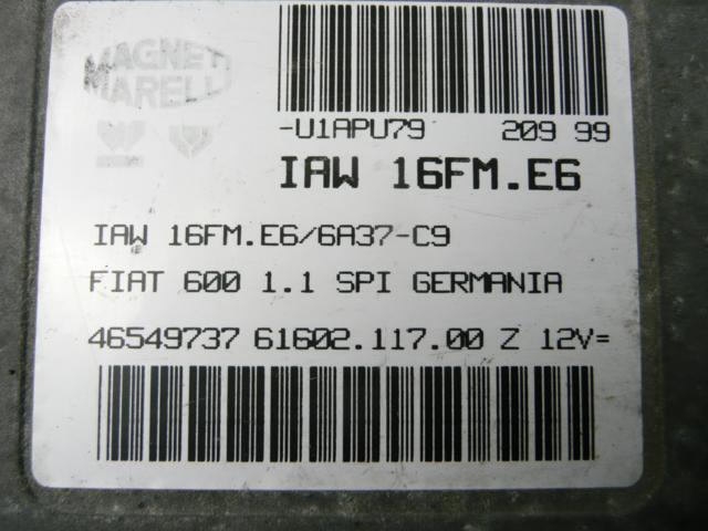

    Witam mam troche dziwny według mnie problem otóź mam w swoim CC900 zegary z Sportinga i jest problem z obrotomierzem .
    Obrotomierz chodzi poprawnie gdy odłączę fajkę z 1 z świec gdy wszystko jest poprawnie podłączone obrotomierz zaniża obroty o ok 50% .
    Co to może być ??

    Z którego sportinga masz te zegary? MPI czy SPI? SPI, czyli CF2 miał taki sam układ zapłonowy (i sterownik silnika) jak CC900. Skąd podłączyłeś sygnał do obrotomierza?

    Coś mi się pokićkało że chodzi o SC... tam był 1.1 SPI i 1.1 MPI, osiągi te same tylko różne jednostki sterujące i różne normy EURO (SPI - CF2, MPI - CF3).
    CC 1.1 i CC 900 na wtrysku (bo była też 900'ka na gaźniku) mają to samo ECU - IAW 6F/16F (też były dwie specyfikacje - ECOL i CF2).

    Motronic napisał:
    Obrotmierz w tych samochodach impulsy bierze z przekaźnika pompy paliwa.
    Trochę mi się to wydaje dziwne ale na to wychodzi... pin 23 ECU. Niemniej właśnie dlatego pytałem skąd bierze impulsy.

    Motronic napisał:
    Nigdy nie widziałem sei 1100 na pojedyńczym. 16F EB był w 900
    IAW16FM.EC steruje silnikiem SC 900
    IAW16FM.E6 steruje silnikiem SC 1100
    IAW16FM.ED steruje silnikiem SC 900 citymatic
    wszystkie to jednopunktowce

    Dobra wyczytałem że obrotek ma brać impulsy z przekaźnika pompy paliwa i że jest to pin 23 .
    Teraz mi powiedzcie gdzie jest ten pin 23 ??? Jakoś dokladnie mi opiszcie bo sprawdzalem i nie widzialem żadnego numerku 23 gdzie mam sprawdzić i podpiąc ten kabelek ??? . Dzięki za odp .
    A obrotomierz chodził niepoprawnie bo był podlaczony w złym miejscu .

    Otwórz wtyk wiązki od ECU (trzeba usunąć opaskę od strony przewodów, nacisnąć zatrzask po przeciwnej stronie i zsunąć górną część osłony wtyku w tym samym kierunku) i tam masz opisane piny. W wiązce ECU jest to ciemnoniebieski (ultramaryna) cienki przewód, jest jeszcze jeden w tym samym kolorze, tylko grubszy i to jest masa. Alternatywnie jest to przewód podłączony do cewki przekaźnika pompy paliwa od strony "-" (w/g schematu, w Puncie, ma taki sam kolor jak przy ECU) - pin 7, drugi biegun cewki tego przekaźnika dostaje 12V po stacyjce - pin 12.

    Podłączyłem kabel z obrotka pod pin 23 i ...... i działa idealnie :) .
