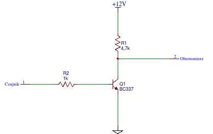

    Witam, mam pewien problem . Przerobiłem obrotomierz z fiata cinquecento sporting na dwa cylindry do 126p wg.tej znanej instrukcji tutaj na forum
    Wszystko zrobiłem jak najstaranniej. Zmieniłem rezonator na kwarcowy 4,0000MHz i wlutowałem potencjometr montażowy 10 kOhm.
    Problem polega w tym ,że obrotomierz działa idealnie do 6000 obr./m. Przy odcięciu zapłonu wskazówka szaleje. Mój moduł zapłonowy to MED 213a
    Czy jest jakaś możliwość by to dopracować?

    Trzeba by brać impulsy bezpośrenio z czujnika,
    w malaczu jedyna metoda na "odcinkę" to wyłączenie iskry z tąd pewnie te szaleństwa obrotomierza.

    Spróbuję jeszcze z czujnika położenia wału.A jak wygląda sprawa z tym kondensatorem filtrującym?Jakiej wartości użyć/wpiąć go szeregowo na przewodzie sygnałowym? oto mój problem https://www.youtube.com/watch?v=5mBzTUli5BQ

    Niestety pod czujnikiem położenia wału pokazuje bzdury

    Mam takie coś http://design-wea.prv.pl/panel10301.htm.
    Na kole pasowym są 3 występy i w dodatku nie równomiernie rozstawione tak jak w tym temacie : http://club126uk.co.uk/smf/index.php?topic=5042.0
    Może mi ktoś wytłumaczyć dlaczego obrotomierz od poloneza da się przerobić na 2 gary ,że pokazuje idealnie a od cc sporting jest taki toporny?

    Widocznie sterownik tak odcina zapłon że tak to wychodzi na obrotomierzu bo nie ma układu opóźniającego w obrotomierzu.

    A nie da rady w samym obrotku zmienić to odbieranie sygnału by chodził tak samo jak ten od poloneza?

    Fakt ,w książce jest napisane że prąd na cewkę jest odcinany przy 6000 obr. a przywracany jest jak prędkość wału zmaleje do 5900obr-dlatego ta wskazówka tak szaleje .Więc trzeba by było się podpiąć pod czujnik położenia wału-tylko że tam są 3 występy i będzie pokazywał głupoty. Więc najrozsądniej byłoby rozebrać moduł zapłonowy i tam znaleźć styk na którym sygnały z czujnika położenia wału są już przetworzone na prędkość obrotową. Czy ktoś wie z czego ten moduł jest zbudowany? Schematu nie mogę nigdzie znaleźć.
    Miejscem tym są rejestry procesora hehe .
    Najrozsądniej nie tylko dla usera a także dla silnika jest PRACA PONIŻEJ KOŃCA ZAKRESU PRĘDKOŚCI OBROTOWEJ !
    Nie wiem o co toczyć piane , kto normalny jeździ na odcince?

    W tym pojeździe z taką konfiguracją silnika odcinka jest bardzo często

    A jak wygląda sprawa z osobnym czujnikiem?Jaki zastosować żeby działał bez żadnego programu?

    Dokładnie w elegancie nie ma otworu w bloku silnika na aparat zapłonowy. :(
