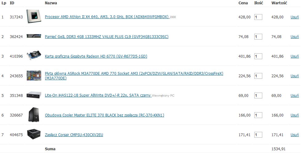

    Proszę o podsumowanie - wersja ostateczna:
    AMD Athlon II x4 645 s.AM3 BOX 419 zł
    Gigabyte GA-MA770T-UD3 PCI-E s.AM3 275 zł
    Kingston HyperX 2x2GB DDR3-1600 Dual Chanel Kit Non-ECC CL9 Blue 89 zł
    ASUS HD6770 1GB 128bit PCI-E DDR5 365 zł
    LiteOn DVDRW+- iHAS122 SATA OEM Black 69 zł
    Corsair CX430 V2 CMPSU-430CXV2EU 430W 199 zł
    lub Chieftec GPA-500S8 500W Bulk 189 zł
    Obudowa ~ 120 zł
    = 1536 zł
    Pytania:
    1. Pamięci wole 1600 mhz - jak to bez podkręcania nie bedzie róznicy ?
    Może wziąść ramy 2 x 4 gb ?? Mała róznica w cenie - 70 zł
    2. Czy ten procek jest git w tej cenie i pasuje idealnie do reszty ??
    3. Oceńcie ten zestaw bo czas goni i klient czeka :D coś zmienić czy mogę już
    go kupować ?
    4. Do tego na dniach jeszcze ma dojść TUNER OVERMAX OV-TN-03 USB ??
    Warte to coś ? Czy lepiej kupić wewnętrzny tuner tak do 130 zł ???
    pozdro i dzięki

    Do athlona/phenoma wystarczy płyta ASRock M3A770DE, w cenie tego Korsarza jest też mocniejszy XFX Core 450 (sprawdź dostępność tam gdzie zamawiasz części)
    Zamiast kupować kolejne 4GB pamięci lepiej dołożyć do lepszego procesora, Phenom II x4 955
    Reszta OK.
    No nie będzie, zwyczajnie. Kontroler pamięci w tych procesora taki już jest i koniec. Bez podkręcenia CPU-NB różnicy nie ma.
    Mała różnica? Prawie 100%. A 8GB na nic tu nie jest potrzebne.
    Bierz tego Corsaira a nie Chiefteca i zamawiaj.

    XFX Core Edition P1-450S-XXB9 450W 239 zł...
    ASRock M3A770DE nie ma tu gdzie kupuje ....
    A jak w przyszłości koleś będzie jednak podkręcał to może lepiej brać 1600 mhz pamięci ...
    Wersja ostateczna :D
    Obudowa ~ 120 zł
    = 1546 zł
    Powiedzcie, że OK bo zawsze ktoś coś zmieni i potem zaś muszę szukać i myśleć... :D
    Jest to najlepsza opcja w tej cenie do gier ???
    Jest ten komp lepszy niż ten z all ... aukcja nr 1974506621 ??
    Bo taki koleś chciał brać ... a powiedziałem, że ten nasz co tu szykujemy bedzie lepszy ...
  • #21 10231832
    wlw_wl
    Posty: 4327
    Pomógł: 208
    Ocena: 148
    To niech nie podkręca bo to nie jest dobra płyta do tego. Nie ma chłodzenia VRM.
    Nie mówię, że się nie da, tylko nie jest to najlepszy pomysł.
    Poza tym ok, zamawiaj.
    Ten http://allegro.pl/show_item.php?item=1974506621
    ma:
    procesor, który nie nadaje się do gier,
    beznadziejną kartę graficzną,
    dysk nieznanego producenta,
    zasilacz nie wiadomo jaki - 420W czyli jakiś wynalazek, strach się bać
    Pod każdym względem ten zestaw tutaj jest lepszy.
