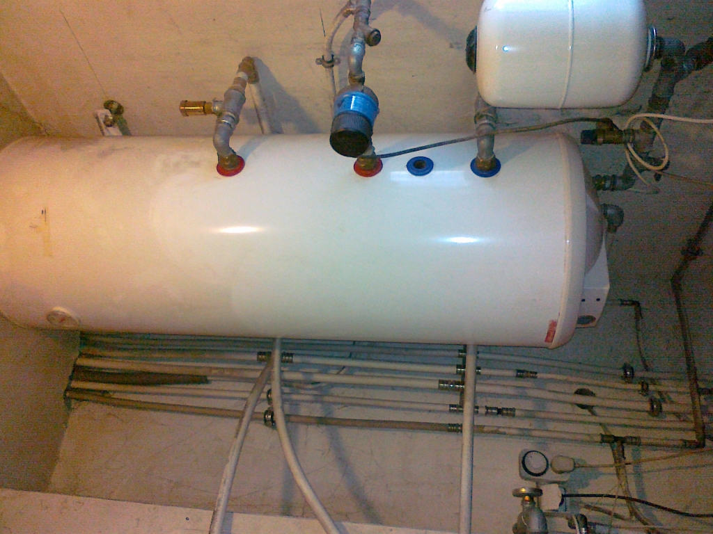

    Od jakiegoś czasu mam problem z instalacją C o w domu jednorodzinnym. Poniewaz ostrej zimy jeszcze nie ma odkładam problem najdalej jak mogę, ale przyszedł czas stawić mu czoła. Mam piec na pliwo stałe typu UKSG. Trzy pompy Co - 2 Brotje CP 64 (jedna do grzejników na piętrze - sterowanie eurosterem, druga na stałe pieć -zasobnik ciepłej wody) i jedna Halma180/60 do podłogówki. nie moge tego cholerstwa odpowietrzyć. Jak zaczynam rozpalać i pompy ruszają to jest orkiestra bombelków. Ewidentnie jak chodzi mały obieg słychać jak kraży w nim powietrze i ten odpowietrznik automatyczny jak by nie dawał rady. najgorzej jest jak włacze podłogowe ogrzewanie. Czy widzicie jakieś błedy w tej instalacji? Spuszczałem wodę już dwa razy i napełniałem po woli cała instalację (ok1,5 h ). Prosze o wszelkie sugestie. System otwarty, naczynko na poddaszu w szczycie dachu.

    Nie spuszczaj chłopie wody, bo robisz tym wrogą robotę. Staraj się odpowietrzać segmentowo, czyli od najniższych punktów do najwyższych, uzupełniając jednocześnie wodę. a tak oględnie mówiąc, to instalacja jest wykonana niestarannie i zapewne jest zasyfonowanie a to już tylko kłopoty. W układzie zamkniętym byłoby lepiej ale cóż. No i ten pex przy kotle.... Ten odpowietrznik może zawieszony?

    Segmentowo - ja widze to tak
    zamykam 6 z 7 nitek podłogówki i właczam pompę, następnie otwieram druga nitkę zamykając poprzednią, potem właczam pompe zasobnik -piec, na końcu grzejniki na piętrze?
    Układ zamkniety - czy jest to dobry pomysl przy piecu na paliwo stałe?

    Za pompą na ogrzewaniu podłogowym tam gdzie sie łaczy z pex-em zamontować trojnik i załozyc odpowietrznik. to samo na powrocie. kto ta instalacje robił? uczeń???
    To samo czyli zamontować trójnik i odpowietrznik zrobilbym przynajmniej nad pompa brotje uklad C.O. nad kotłem. Ewidentnie dalej rury pex pod wplywem ciepla i braku kompensacji wydłuzają sie i tworzą łuk grzbietem do góry syfonując instalacje. Zresztą nie wiadomo jak rury idą dalej - zdjęcie nie pokazuje.
    Jeszcze taka biezaca rada dotyczaca kompensacji rur. Uchwyty na poziomych odcinkach pex-a sa prawdopodobnie za mocno skrecone stad tez nie ma mozliwosci wydłuzenia liniowego. popuść uchwyty, dobrze jeśli zdejmiesz gumy osłonowe tak by rura mogla wewnątrz pracowac. to pomoze wyprostowac lekko pex-a.
    A o co chodzi z tym odpowietrznikiem w naczyniu wyrownawczym na poddaszu? tam powinien byc przelew do kanalizacji jak za duzo wody w instalacje wpuscisz. Bo rozumiem ze jest to system otwarty?

    Z tego co widzę na 1 zdjęciu to masz nieprawidłowo zamontowane naczynie wzbiorcze (wyrównawcze). Między piecem CO a naczyniem nie może być żadnych zaworów tym bardziej pomp, całość powinna być połączona rurą min 1"(CU 28)

    To białe to naczynie zabezpieczajce ciśnienie bieżacej wody a nie naczynko.
    Temat zamknięty, pompa c o padła, raz miała siłę przepchać raz nie.
