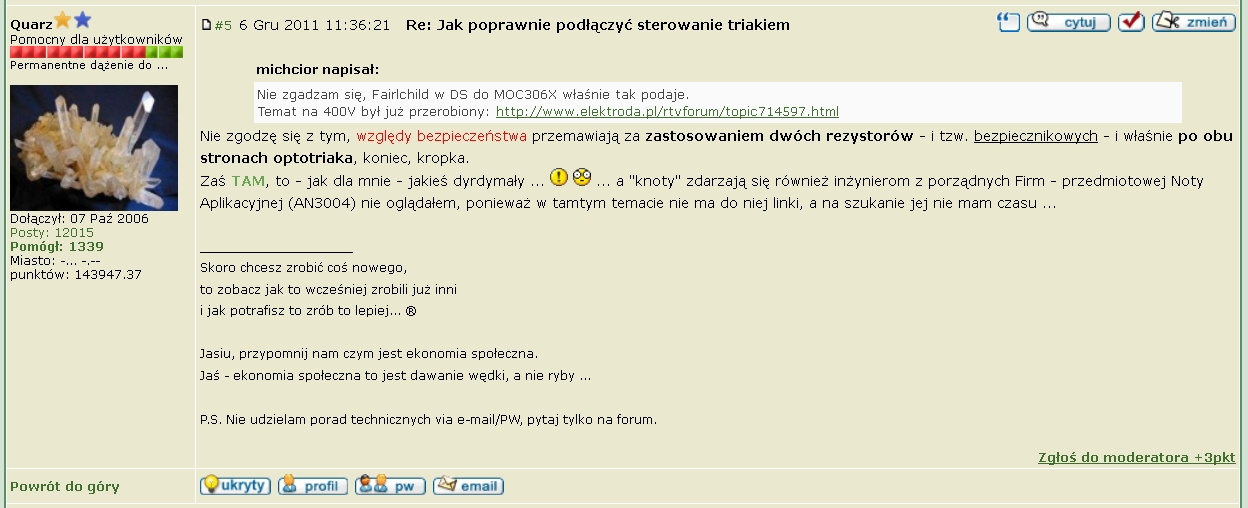

    michcior napisał:
    Nie zgadzam się, Fairlchild w DS do MOC306X właśnie tak podaje.
    Temat na 400V był już przerobiony: https://www.elektroda.pl/rtvforum/topic714597.html
    Nie zgodzę się z tym, względy bezpieczeństwa przemawiają za zastosowaniem dwóch rezystorów - i tzw. bezpiecznikowych - i właśnie po obu stronach optotriaka, koniec, kropka.
    Zaś TAM, to - jak dla mnie - jakieś dyrdymały ... :!: :shock: ... a "knoty" zdarzają się również inżynierom z porządnych Firm - przedmiotowej Noty Aplikacyjnej (AN3004) nie oglądałem, ponieważ w tamtym temacie nie ma do niej linki, a na szukanie jej nie mam czasu ...

    michcior napisał:
    Dlaczego działa na 230V a nie na 400V? Przecież prąd przełączający będzie większy? Dwa oporniki czy jeden nie wnoszą nic do tego niedziałania.
    Jednak wnoszą, i to bardzo dużo, dla bezpieczeństwa użytkowania ... :!: :!: :!:
    michcior napisał:
    A rezystor bramka-anoda może być potrzebny jeśli mamy detekcję przejścia przez zero, i może właśnie to ma tu znaczenie.
    Ależ przecież ja o tym wspominałem wcześniej, zaś załączanie w pobliżu przejścia przez zero sinusoidy odpowiedzialny jest właśnie optotriak - o jego immanentnej charakterystyce - a nie rezystor podłączony pomiędzy bramkę a anodę triaka.

    Pali się rezystor 360 (R6 na schemacie kolegi) i czasem pali się również MOC3063 . Podejrzewam, że czas odpalenia się triaka jest na tyle długi, że pozwala na przejście pełnego obciążenia przez optotriaka oraz R6. W przypadku gdy nie zastosuję R6 wszystko działa poprawnie. Czy słuszne jest moje podejrzenie ?
  • #27 10483307
    Quarz
    Posty: 14357
    Pomógł: 1646
    Ocena: 629
    baxter007 napisał:
    W moim przypadku : połączenie zgodne z datasheet MOC3063 i triak BTA12
    I czego innego mogłeś spodziewać się - po obwodzie zmontowanym na tzw. 'wariackich papierach' - skoro z przyczyny tego rezystora bocznikującego bramkę triaka tenże nie załącza się, a optotriak przewodzi, zaś wartość napięcia pomiędzy anodami - niewłączonego - triaka rośnie.
    Resztę dopowiedz sobie sam ... :!: :idea: ... ale ile można tu co poniektórym tłumaczyć - jak przysłowiowej "krowie na rowie" - to dopiero inni na 'własnej skórze' muszą przekonać się, iż schemat z rezystorem bocznikującym bramkę triaka jest niepoprawny - patrz tu moje wcześniejsze posty.
