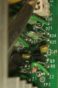

    Może ktoś ma taką diodę, lub wie co to jest za dioda - jaki symbol, jakie parametry i mi podpowie jaka inną ewentualnie zastąpić. Obudowa to kula z białej porcelany o średnicy 2,8mm Na niej z jednej strony litery LX, a z drugiej liczba 15. Odprowadzenie ma średnicę 0,8mm.
    Jak widać ta jest uszkodzona mechanicznie - jedno odprowadzenie zostało urwane.

    Wygląda na diodę zenera 15V. Jeżeli tak, to bez problemu ją dostaniesz (może inną z wyglądu).
    Diody zenera mają raczej ZX niż LX w oznaczeniu, dlatego niech inni jeszcze się wypowiedzą.

    To wcale nie musi być Zener. W tych obudowach DO204AP występuje wiele elementów, najczęściej chyba szybkie diody większych mocy. Widziałem też w tej obudowie termistory i bezpieczniki i transile.
    Trzeba pochylić się nad resztą obwodu i pomyśleć, jaką ten element pełni tam rolę.
    Po moich poszukiwaniach jedyne do czego w logiczny sposób dotarłem to http://www.datasheetcatalog.com/datasheets_pdf/S/M/6/T/SM6T15CA.shtml - niestety inna obudowa, ale właśnie SM6T15CA mają marki LX (z tym, że na SMD, a tu TFT).
    Napisz z jakiego mniej więcej roku jest to urządzenie, z którego pochodzi ten element.

    Dziś dotarła do mnie płytka z której pochodzi ta dioda. Trochę to sprawę "rozjaśniło", ale po przeszukaniu dostępnych informacji z netu nadal nie ustaliłem konkretnego oznaczenia.
    [Kupię] Taką ( jak na foto ) diodę - może ktoś ma i wie jaka to dioda
    Jest to duży zasilacz impulsowy. Płytka strony "pierwotnej" czyli sieciowej. Element na płytce oznaczony jest jako Z1 symbolem diody Schottky'ego (identycznie jak Z2). Obie te diody połączone są bezpośrednio z dwoma dużymi elementami ( tranzystorami ?) - widok zasłonięty przez radiator).

    Przecież z tego zdjęcia widać, że to dioda Zenera.

    Kolego troszkę grzeczniej w końcu to Ty potrzebujesz pomocy. Symbol na płytce wskazuje na diodę Zenera jak i oznaczenie Z1 i Z2. Dioda Schottky'ego ma inny symbol ją oznaczający. Wlutuj tą diodę i sprawdź.

    "Ćwiczyłem" podobne zagadnienie. Długo nie mogłem zidentyfikować diody. Okazało się, że to dioda zenera 15V/6A. Trudno znaleźć oryginał, najbliższy osiągalny odpowiednik, to 1N5352B w innej obudowie (plastik).

    Napisałem wyżej, że jest to dioda zenera, którą zamieniłem na 1N5352B i układ pracuje do dzisiaj.
