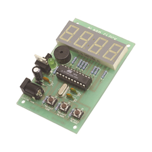

    Witam zmontowałem zegar na układzie Atmel ATtiny2313, zastanawiam się czy da rade zrobić układ podtrzymujący napięcie, gdy zegar zostanie odłączony od prądu. Głownie chodzi mi o to gdy niespodziewanie prąd zostanie wyłączony zegar traci dane, i po ponownym pojawieniu zasilania muszę zegar ustawiać od nowa. Z góry dziękuje za pomoc.
    Tak wygląda zegar który zmontowałem.
    Układ podtrzymujący zasilanie w ukladzie zegara Atmel ATtiny2313

    Można zrobić na bateryjce albo superkondensatorze, ale wymaga to ingerencji w płytkę PCB. Dodatkowe elementy to tranzystor odcinający wspólną katode wyświetlacza, do zminimalizowania poboru prądu, podczas podtrzymania, pare rezystorów, diod, etc.
    Chciał bym to zrobić z tranzystorem odcinającym wspólną katode wyświetlacza używając przy tym baterii czy mógł byś podać jakiś schemat ?

    Poszukaj na Elektrodzie, tego masa była. Rysować mi się chce :cry:
    Bo tak zawsze się robi, a i fotorezystor lub fotodiodę do aut. regulacji jasności przy okazji można dodać.
