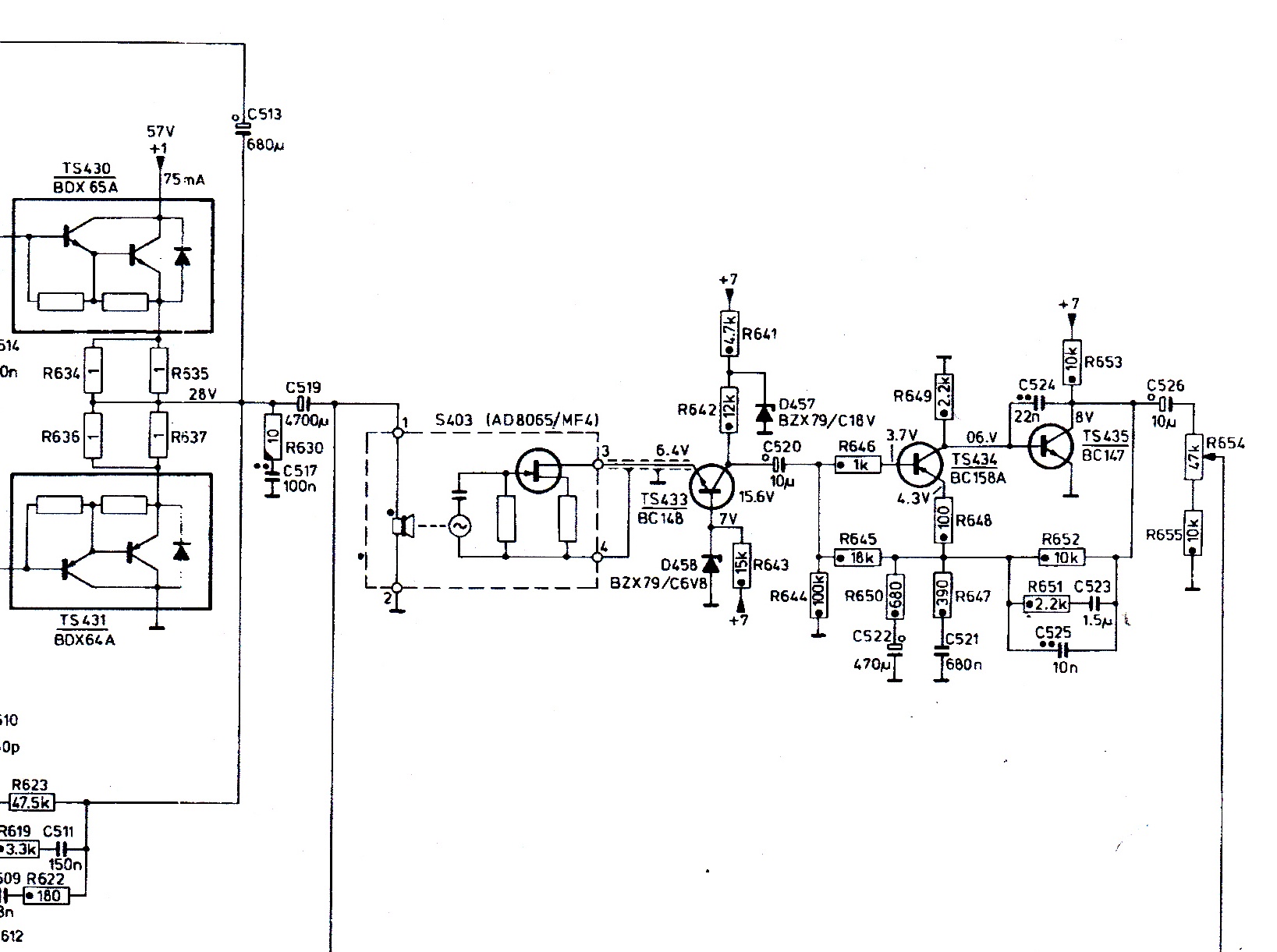

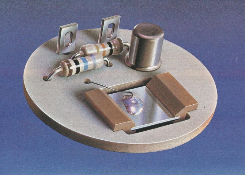

Wpadł mi w ręce (do naprawy ) ciekawy zestaw aktywnych kolumienek Philipsa SX6541. Ciekawostką okazał się zastosowany tam aktywny system kontroli położenia membrany głośnika basowego. System ten wykorzystuje umieszczony w kopułce głośnika akcelerometr :
Sygnał z tego czujnika trafia do układu sprzężenia zwrotnego (prawdopodobnie jakiś regulator PID).
Zastanawiam się czy nie było by możliwe zastosowanie dzisiejszych czujników akcelerometrów i odtworzenie systemu ? W testach odsłuchowych zestaw wypada rewelacyjni w porównaniu z podobnymi konstrukcjami współczesnymi.
