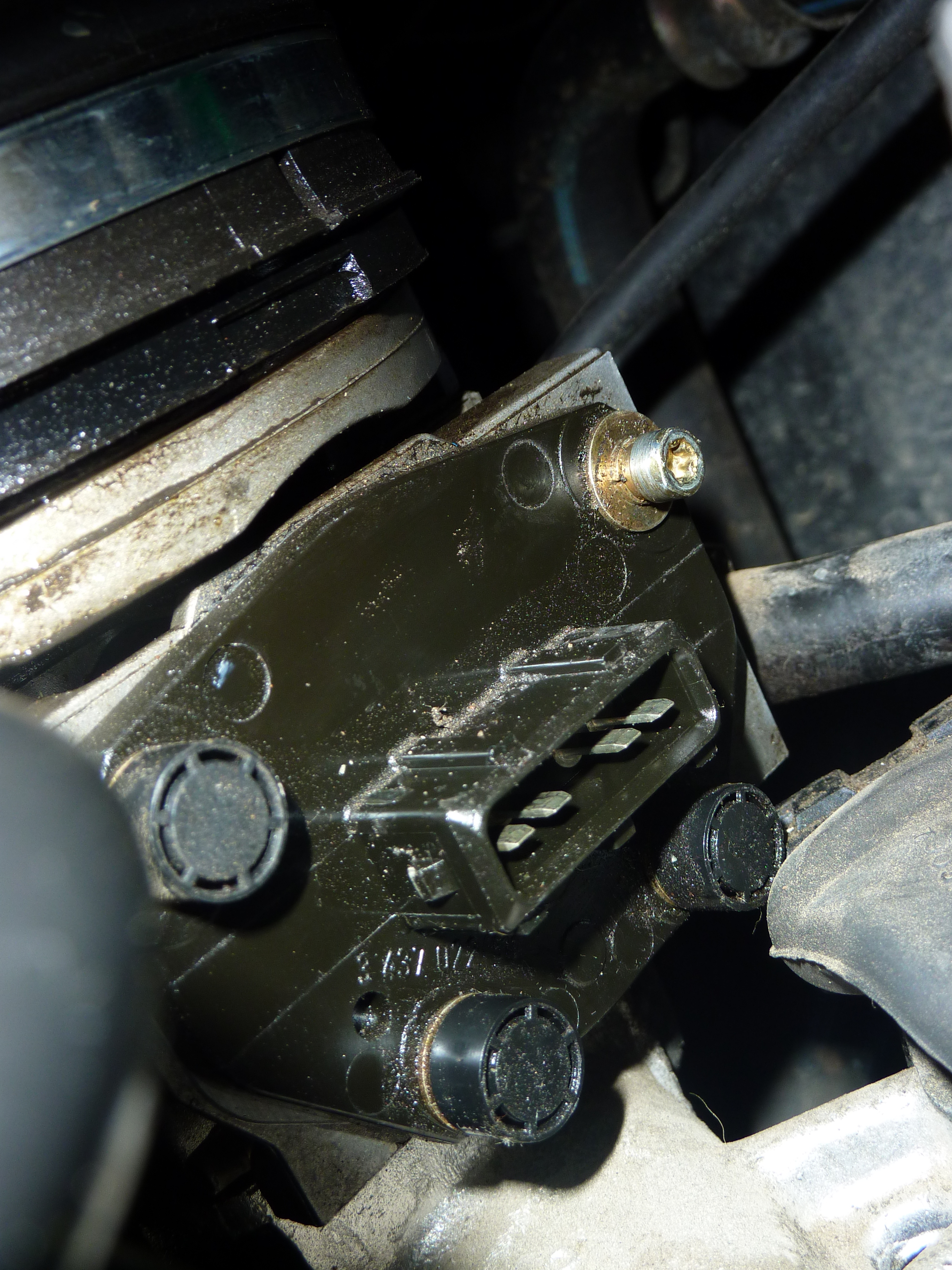

    Witam i dziękuję za zainteresowanie i odpowiedź. Tak więc najpierw poszukam na forum jak to się sczytuje te błędy i dam znać co wyszło, choć przyznam że na razie nie mam o tym zielonego pojęcia. A ten potencjometr przepustnicy wiem jak wygląda z internetu do tego peugeota ale nie mogę znaleźć gdzie się znajduje, w którym miejscu i zastanawiam się czy on tu w ogóle jest w tym moim peugeocie. W załączniku prześlę zdjęcia silnika jak to wygląda w rzeczywistości. Silniczek krokowy już wymieniłem on jest chyba razem z tą przepustnicą (tak mi się wydaje) ale nic to nie dało - wymiana. Gość w sklepie motoryzacyjnym mi powiedział że to może być też rozrząd ale teraz to już nic nie wiem jak Pan mi mówi że to jest prosty silnik i to nie nie będzie ta przyczyna. Załączyłem zdjęcia proszę popatrzeć i dać mi znać czy to o ten silnik chodzi i gdzie jest ten potencjometr przepustnicy bo nie mogę go znaleźć. Dodam jeszcze tylko że jak spokojnie jadę to wszystko w miarę jest dobrze ale jak chcę szybciej przyśpieszyć czy pod górę jadę to dodaję więcej gazu czy zredukuję bieg i wtedy pod obciążeniem to się dzieje jakby coś go przez moment przybkokowywało. Pozdrawiam.
    • P1070745.JPG (5.61 MB) Musisz być zalogowany, aby pobrać ten załącznik.

  • #13 10414486
    wazaari
    Posty: 38
    Ocena: 15
    Witam ponownie i dziękuję za link do strony forum 205-tki, ale nie mogę wejść bezpośrednio z linku na tą stronę do pobrania ponieważ nie mam tam konta jeszcze tzn. zarejestrowałem się wczoraj ale jeszcze nie dostałem meila od administratora że mogę już się zalogować. Poza tym to ciężko mi jest dostać w sklepach motoryzacyjnych ten potencjometr przepustnicy mimo że podaję jego numer. Ale jest na alegro czy w innych sklepach internetowych z tym samym numerem tylko nie wiem czy będzie pasował chodzi mi o to czy pojemność silnika gra rolę bo wszędzie w opisach jest że pasuje do min. audi seat, renault, vw., skoda a o peugeocie nic. Dlatego chciałem się zapytać czy wystarczy jak jest taki sam nr i czy będzie pasować. Nie wiem też czy może musi być oryginalny . Dodaję zdjęcie i proszę w miarę możliwości o odpowiedź.
    • P1070757.JPG (4.04 MB) Musisz być zalogowany, aby pobrać ten załącznik.

    Wlasnie po to wyslalem ci ten link z materialami do sciagniecia zebys sobie sam wyregulowal (nie prady tylko napiecia). Podaj maila to moge ci to samo wyslac bezposrednio. TPS jest ten sam w innych markach bo to wtrysk jednopunktowy Boscha, bardzo popularny kiedys
