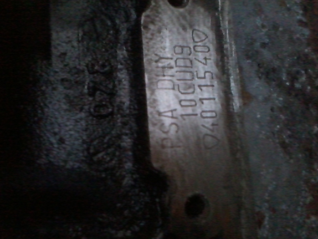

    Mam problem z usprawnieniem peugota boxera tdi ktorego kupilem przez internet bez jazdy probnej itp. Auto to posiada silnik PSA Dhy 10CUD9 prawdopodobnie 1.9 nie jest to orginalny silnik z tego samochodu w orginale byla benzyna , auto niema mocy raz kopci na jasno raz na ciemno. Mechanicy stwierdzili ze niema podlaczonego sterowania pompy wtryskowej i bak sterownika radza wymienic istniejaca pompe lukasa na pompe boscha bez elektroniki Pytanie do Was czy cos takiego ma sens ??

    Nie ma takiego silnika. Możesz mieć XUD9TE, ten zaś miał chyba pompę wtryskową sterowaną mechanicznie. Tak że może uzyskaj konkretne i sprawdzone informacje, odnośnie tego co masz pod maską i dopiero się dopytuj.

    silnik na 1000% ma taki numer jak napisalem sprawdzalem to kilka razy wszyscy sie dziwia ze cud a nie xud pompa wtryskowa to lucas typ XUD110 jak wczesniej wspomnialem to ten silnik nie jest z tego auta wiecmoze to byc 2.1td intercooler ma na srodku silnika

    typ pompy to xud 110 a typ i numer silnika to:

    Konkretnie to chodzi o to czy da sie w tej istniejacej pompie lucasa typ XUD110 ominąc ten uklad sterujacy katem wtrysku bo jak wczesniej wspomnialem niemam instalacji ani sterownika tylko plus po stacyjce do elektro-zaworu , auto pali jezdzi ale bardzo kiepsko raz kopci na jasno , raz na ciemno mocy brak:((
    Mam inna pompe bosch na linke bez elektroniki od silnika 1.9td audi czy da sie taka pompe zamontowac do tego silnika PSA Dhy 10CUD9?

    dzieki za pomoc pompa zostala lucasa i jakos smiga boxer
