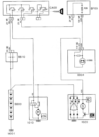

    Znalazłem w końcu schemat elektryczny do tej Xantii.
    Rzeczywiście, jeśli któraś z trzech diód w regulatorze odpowiedzialnych za wzbudzenie poszła to napięcie może spadać.
    Zaraz sprawdzę odłączając kabel wzbudzenia. Bezpiecznik jednak 28 jak wynika ze schematu ;)

    Chyba kolega nie zrozumiał sugestii poprzednika i dodatkowo wadliwie interpretuje dokumentację. Ja obawiam się banalnie zużycia lub zawieszenia szczotek. ale to mogło spowodować dalsze następstwa być może do uszkodzenia regulatora włącznie.
    W teorii masz rację. Ale tutaj ma zastosowanie praktyka. Skoro na instalacji jest napięcie to jest również na bezpieczniku i na lampce oraz dalej na zacisku regulatora. A jeśli lampka słabo świeci to oznacza, że w dalszej części obwodu występuje znacząca oporność, czyli jakby brak kontaktu z masą przez szczotki. A to jest konieczne do wzbudzenia urządzenia i dalszej pracy. Podejrzewam, że to jarzenie to przepływ prądu zasilającego sam regulator.

    Niby dlaczego źle interpretuje dokumentacje?
    Jeśli poszedł regulator lub diody to napięcie wzbudzenia po przekręceniu kluczyka nie będzie miało odpowiedniej wartości.
    Z tego co pamiętam z maszyn ze studiów to niedowzbudzona prądnica nie pracuje poprawnie.
    Na niedowzbudzonej nie zaindukuje się dostateczne napięcie, a wtedy znowu znowu za małe wzbudzenie zaindukowane w maszynie.
    Mylę się?

    W tym wypadku tak, mnie też na studiach uczono ogólnej zasady "wzbudzania" ale było to w końcowych latach 60-tych. Różne schematy podają różne nr. bezpieczników - mam trzy i w dwóch są nr. 30 , w jednym 28. Zastosowałem się do prawa Milla , stąd taki numer!
    Wykonaj to co napisałem i będziesz miał wszystko jasne Inżynierze!
