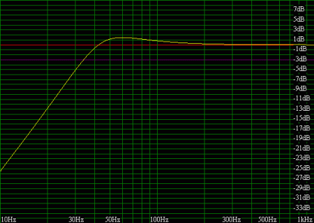

    Witam was serdecznie i licze na cenną pomoc.
    Mój problem polega na tym iż nie potrafie dopasować obudowy do głośnika Alphard Lw1200 4Ω. Parametry:
    Qts =0,64
    Qms=3.22
    Qes= 0,79
    VAS= 164
    Chodz mi przedewszystkim o to by był tam bas :). I jaką polecacię obudowe B-R czy zamkniętą ?? wiem że tak głupio się prosić o pomoc tak za nic ale naprawde jestem zielony z tego. ale zapewniam że gdy będe w stanie pomóc to pomoge :)
    Dziękuje z góry za pomoc :)
    P.s Gdy mi już pomożecie określić obudowe i objętośc to byłbym wdzięczny za podanie jaką mam kupić do tego zwrotnice :) THX!

    Nie ten dział.Co was tu ciągnie ludzie nierozumiem.Obudowa 30-40L closed albo 40-50 BR ok 40-55Hz strojenia.

    Mozna sprobowac z BR, najwyzej sie go zatka, objetosc 50 litrow i rurke o srednicy 10cm i dlugosci okolo 25cm.

    Moi zdaiem BR odpada, ale jakmowi Djbolo ie problem go pozniej zatkac tyko zrub go z tyłu. A skrzynke też bym zrobił 50l;)

    Sorry sh4kal ale Twój głośnik ma tak lipne parametry, że nie nadaje się do niczego może oprócz do kolumny gitarowej na pasmo 1kHz :)
    Żeby chociaż Vas miał mniejsze (100) to można by coś kombinować.
    Jedyne co Ci zostaje to 100l obudowa zamknięta a pasmo jak na obrazku.
