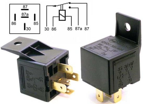

    Czy ma ktoś przyjechać do Ciebie i odłączyć centralkę alarmu F14 od samochodu?
    Podaj adres ;)
    Sławek18 napisał:
    wiem że odłączenie kostki nic nie da, bo nie będzie działał zapłon
    Jesteś tego pewny?
    Sprawdzałeś? Czy tylko tak "gdybasz"?
    Jak odłączyć uszkodzony alarm LEGENDFORD F-14 w Hyundai Accent 1996?
    Tak wygląda przekaźnik blokady zapłonu, którego nie demontujesz.
