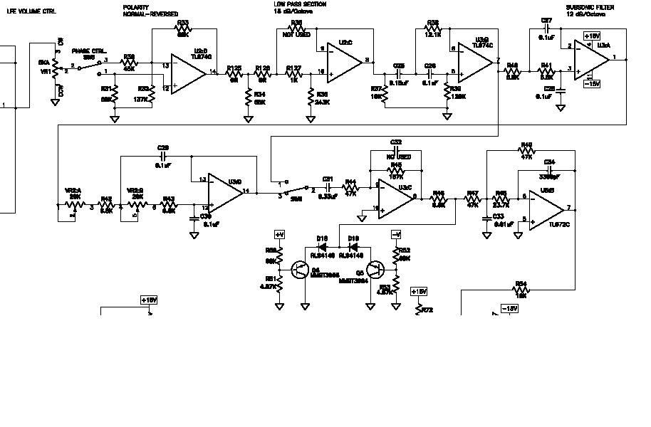

    Mam pytanko , jaką rolę spełniają te dwa tranzystorki?
    na dole Schemacik
    • Rola dwóch tranzystorów w filtrze do subwoofera - wyjaśnienie schematu filtr_sub.GIF (13.93 KB) Musisz być zalogowany, aby pobrać ten załącznik.

    One pełnia rolę aktywnych "rezystancji", a takie ich włączenie działa jak swego rodzaju limiter. Wraz z pojawieniem sie zbyt dużego sygnału na emiterach(jeden tranzystor odpowiada za sygnał dodatni, drugi za ujemny)
    tranzystory przechodzą w stan wysterowania, co zmniejsza ich rezystancje, i powoduje redukcje amplitudy.
    Jest to dość rozbudowany układ, i mino tego ma mankamenty, między innymi "walenie w głośniki" przy przełączniu przełączników. tej wady jest pozbawiony ten schemat.
    jk

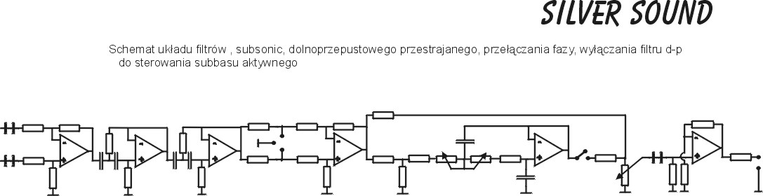

    • Rola dwóch tranzystorów w filtrze do subwoofera - wyjaśnienie schematu sub aktiv.jpg (47.59 KB) Musisz być zalogowany, aby pobrać ten załącznik.

    Mówisz "walenie w głośnik " - przy przełączaniu żródeł tak ? Kurcze trochę mnie to dziwi ponieważ jest to schemat markowego suba firmy JBL
    model E250P seria nordridge . Myślisz że niedopracowali by takiego drobiazgu w subie za prawie 3000zł ? .
    A tak na marginesie to zrobiłem wzmacniacz (STK4048 + filtr dolnop-według innego schematu ) i właśnie mam problem , otóż jak zrobię głośniej to głośnik (albo wzmacniacz) się nie wyrabia i myślę że potrzebny jest właśnie taki limiter , który właśnie ograniczał amplitudę proprcjonalnie do poziomu głośności . Głośnik to JBL GT4-12 (250 W) w obudowie 50L zamkniętej i szczelnej także powinien się wyrobić spoko.
    Wrócę jeszcze do tego schematu , wiesz może jakie odpowiedniki można zastosować zamiast tamtych tranzystorów ?

    Ta strona jest zapisana z niezbyt dobra jakościa, zatem nie mogę rozszyfrować ich typu, jeśli chcesz odpowiedzi podaj ich typy.
    Mysle jednak, że powinny zdac egzamin
    jakieś bc 550/bc 556 grupy b.
    jk

    Ogranicznik na takich tranzystorach to badziewie. Prawdziwy limiter mocy robi sie na fotoelementach (dioda swiecaca plus fotorezystor).

    No cóż panowie napewno macie rację , ale nie wiem czy my się dobrze rozumiemy . Czy limiter działa w ten sposób że dawkuje odpowiednią ilość basu(czyli ogranicza amplit) wraz ze wzrostem głośności ? Wiem że w normalnym wzmacniaczu jest odwrotnie tam się dodaje basu przy cichym słuchaniu (loudn. ). Czy pozwala na ograniczenie , sterowanie mocą w całym paśmie ?
    Chodzi o to że sygnał ze standardowego wyjścia na suba jest odpowiednio ukształtowany, a jeśli podłączymy suba do innego źródła np wyjście na suba w kopmuterze to jest zupełnie inaczej ,
    Wydaje mi się że w tym drugim przypadku niskich częstotliwości jest poprostu za dużo i sygnał się przesterowuje , jak temu zapobiedz ?
    Silver czy mógłbyś dać mi ten schemacik ale z oznaczonymi elementami ?

    Podesle ci ten schemacik w wersji "samodzielnej" czyli nie związanej ze wzmacniaczem.Możesz wtedy ten układzik zastosować dowolnie z każdym wzmacniaczem.
    Uważam, że to co irek2 napisał w ostatnim poście jest całkowicie prawdziwe.Kwestia filtrowania sygnału to co innego, a uniemożliwianie przesterowanie wzmacniacza, niezależnie jakim sygnałem jest sterowany, to co innego.
