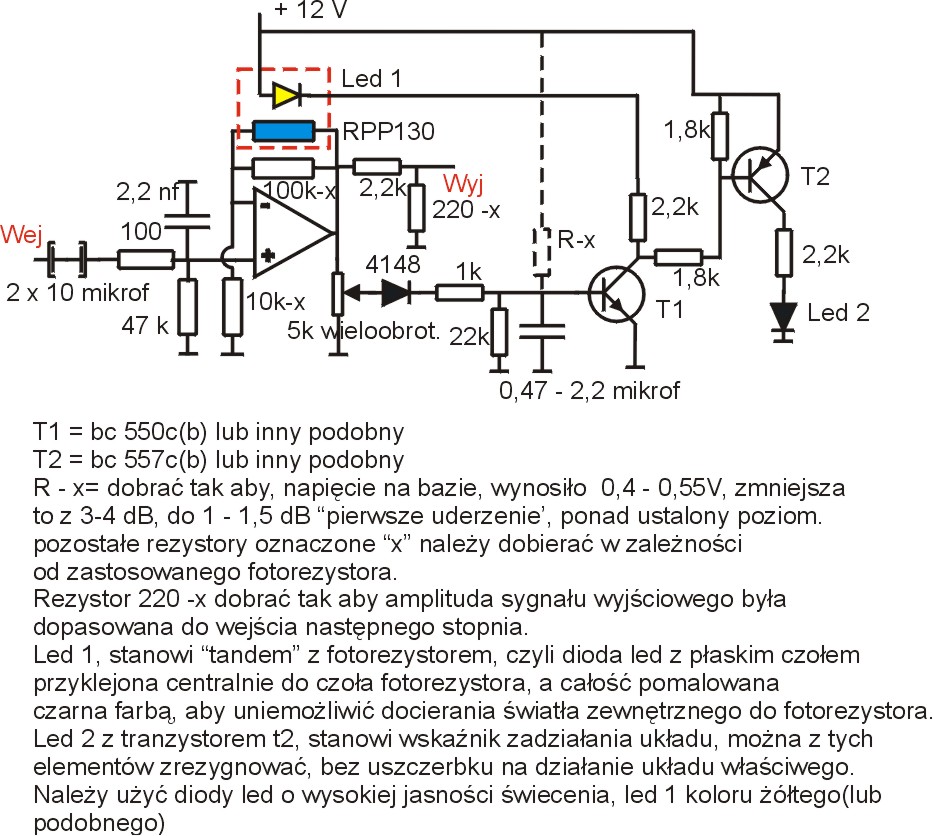

    Obiecałem przedstawić prosty, sprawdzony schemacik takiego urządzenia.
    Dołączony rysunek zawiera schemat, z wartościami elementów.
    Nie podałem typu układu scalonego, gdyż może to byc przeciętny TLxxx. Jest to układzik wprowadzający minimalne zniekształcenia, dzięki ulokowaniu fotorezystora w pętli ujemnego sprzężenia zwrotnego.
    Jest to układ szerokopasmowy, czyli do wykorzystania w całym paśmie akustycznym.
    Regulacji poziomu działania ogranicznika ustala sie wieloobrotowym rezystorem 5 kohm.
    Madre modyfikacje ukłądu mile widziane.

    Limiter ogranicza na sztywno napiecie wyjsciowe do pewnej wartosci. Dziala dopiero od pewnego punktu bardzo nagle ograniczjac amplitude. Kompresor ogranicza plynnie amplitude zmniejszajac dynamike utworu.
    Powyzszy uklad mozna uproscic. Wystarczy zastosowac dwukolorowa diode bipolarna i podlaczyj ja bezposrednio pod wyjscie wzmacniacza operacyjnego dajac szeregowo maly rezystor. Uklad wtedy bedzie limitowal sygnal na poziomie 1,4V i bedzie dzialal symetrycznie na obie polowki sygnalu. Jesli chcemy ograniczam amplitude na nizszym poziomie konieczny jest dodatkowy wzmacniacz tylko do diody. Lub prosciej dzielnik rezystorowy na wyjsciu istniejacego opampa.
    RPP130 to kawal fotorezytora ale jest on dosc latwo dostepny. Ja uzywam fotorezystorow o srednicy 5mm i diod LED3mm i do tego kawalek koszulki termokurczliwej.

    Fakt ten fotorezystorek to dośc duży element. Wybrałem go ze wzgledu na duża rozpiętośc rezystancji, oraz łatwośc dostępu. Można oczywiście skorzystac z pomysłu irka2.
    Faktem jest tez, iż jest to niesymetryczne, można oczywiście rozbudować to na symetryczny, ale wtedy już nie będzie to "prosty"....

    Coś takiego, jak na tym zdjęciu, z tym że dioda powinna mieć płaskie czoło(można spiłować zwykły led)
    Taką diodę należy przykleić do czoła fotorezystora, jeśli jest to "kartofelek" zaproponowany przeze mnie, i widoczny na tym zdjęciu. Całość , diode, i fotorezystor pomalować dobrze czarna farbą. Uniemożliwi to zakłócanie pracy światłem zewnętrznym. Można też , tak jak to zaproponował irek2, użyć mniejszy fotorezystor, i złączyc to do "kupy" za pomocą rurki termoskurczliwej.
    Zasilanie raczej symetryczne. Chcąc wykonać to z zasilaniem niesymetrycznym, należy odseparować wyjście scalaka od reszty, kondensatorkiem elektrolitycznym ok 22 mikrof, oraz za pomoca 2 (np 2,2 - 3,3 k)rezystorów wykonać "sztuczną masę", lecz należy się liczyć z słabszą praca układu na niskich czestotliwościach.

    Nie mam doświadczenia z takim zestawem, ale jak wygląda liniowość takiego zestawu dioda+fotorezystor?? Jak by dało się liniową uzyskać może by kompresor budżetowy zakombinował??

    opotoelelment jet maksymalnie liniowy. Przecież to opornik (tylko że foto). Dlatego się go stosuje mimo iż najtńsze rozwiązanie to wcale nie jest.

    Dodatkowo liniowośc jest poprawiana ulokowaniem tego elementu w pętli ujemnego sprzężenia zwrotnego, która samoczynnie eliminuje nielimiowości, dążąc do maksymalnego podobieństwa sygnału wyścioweo z wejściowym.

    To że fotorezystor jest liniowy to wiadomo, mnie natomiast chodzi raczej o liniowość całego zestawu I dioda/fotorezystor R. chyba prąd diody już nie będzie taki liniowy do R fotorezystora?

    jest włąsnie tak jak naopisałeś czy w przybkiżeniu rezystancja zależy liniowo od prądu diody, ale to ma drugorzędne znaczenie, szczególnie w limiterze. Kwestia odpowiednio czułego układu sterowania.

    EQT ma całkowita racje, najważniejsza jest czułość układu "uruchamijącego " swiecenie diody. Dlatego w pierwotnym projekcie przewidzaiane jest zmniejszenie "przerostu", czyli opóźnienia reakcji układu na wzrost napięcia.

    W limiterze mocy wykorzystuje sie dynamiczne charaktersytyki wiec nie ma zadnego znaczenia liniowosc czy wprowadzane znieksztalcenia.
    Fotorezystor i dioda to chyba najtanszy na swiecie limiter optyczny. Fotorezystor 40gr plus dioda za 30gr i juz mamy limiter. Do tego czarne pudeleczko i po sprawie.
    EQT to ja moge wam produkowac takie elementy po 4,50 za sztuke :)
    Cala zaleta fotorezystora polega na tym ze nie trzeba juz zadnych ukladow ksztaltowania czasu bo jego naturalna charakterystyka czasowa jest idealna do pracy w roli limitera. Podlaczenie takiego limitera do koncowki mocy z wyjsciem CLIP (np TDA7294S, 7293) jest bajecznie proste.
