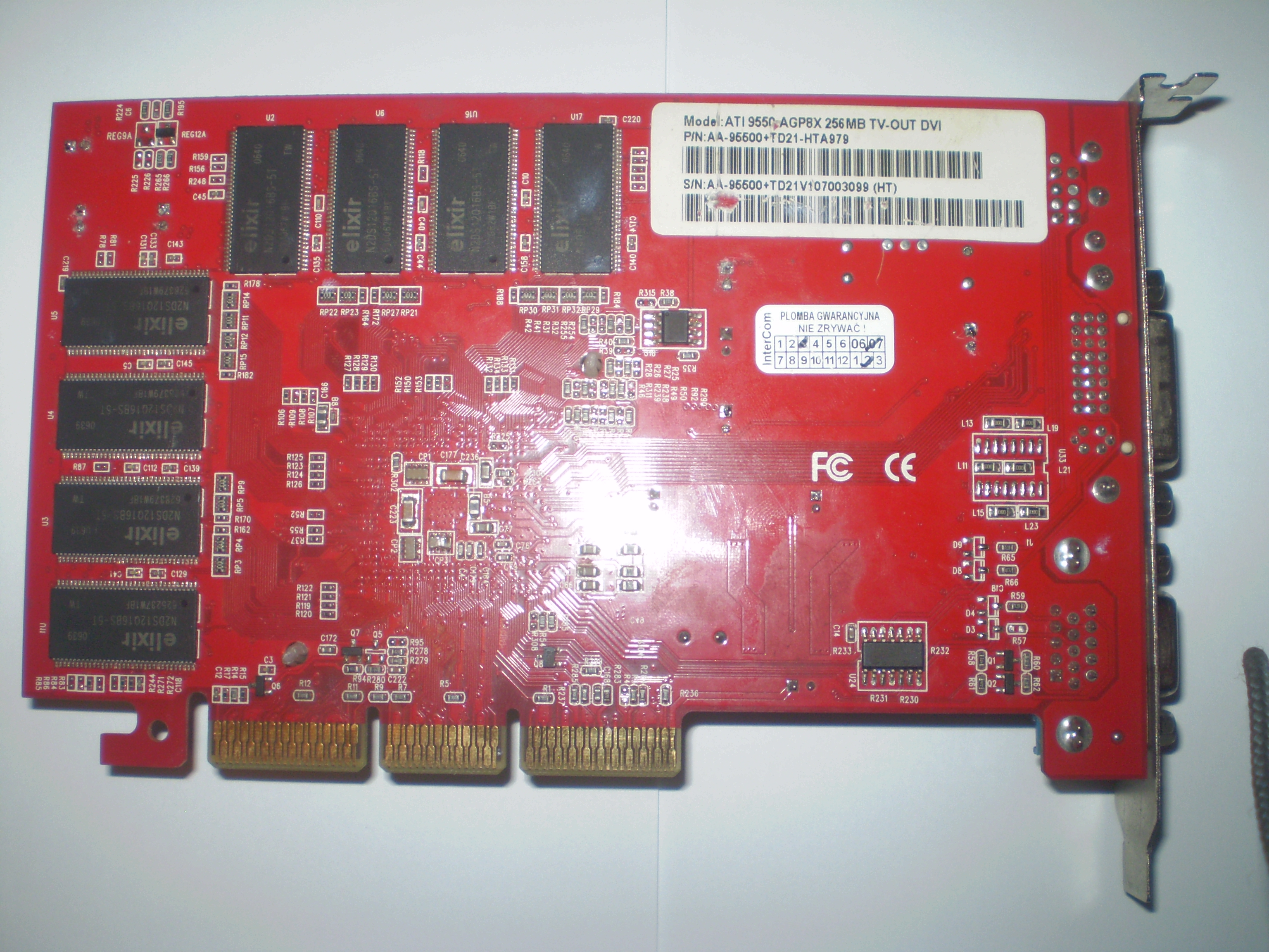

    Witam, sąsiad zostawił mi komputer który włącza się ale nic nie wyświetla na monitorze. Chciał żebym mu go uruchomił bo to jego niby awaryjny jest. Specyfikacja tego komputera to Asrock K7VT4A PRO, zasilacza 400W ColorSit, Procesor AMD Athlon(tm) XP, 512 MB RAM, DVD-RW, Karta graficzna to ATI 9550 AGP8X 256MB i tu jest właśnie problem :?: , bo wsadzałem kartę PCI to był obraz a jak siedzi ATI do brak obrazu. Próbowałem wgrać BIOS ale nie da rady bo wyskakuje "ERROR: 0fl01 press 1 to continue" . Bios próbowałem wgrać przez DOS poleceniem flashrom.exe -p -f -sst 0 nowy.rom. Wiem że ten komputer to już ma pare wiosenek ale nie wiem czemu gościu takie lubi. Z góry dzięki za odpowiedź :)

    To może wstaw chociaż zdjęcia ów karty.
  • #5 10812983
    luk4204
    Posty: 40
    ATI 9550 AGP8X 256MB - brak obrazu, błąd BIOS ERROR: 0fl01 przy flashowaniu
    Niepokoi mnie element o nazwie CP3 pod procesorem.
  • #6 10813857
    sosarek
    Posty: 83875
    Pomógł: 9321
    Ocena: 15543
    Zacznijmy od tego że na pierwszym zdjęciu widać uszkodzony kondensator, generalnie karta dokonała żywota, i próby jej reanimacji są nie opłacalne.

    Czy to może być też spowodowane za mocnym podkręceniem karty ?
  • #8 10814049
    artaa
    Posty: 15093
    Pomógł: 1820
    Ocena: 1701
    Tak, szczególnie przy słabej jakości PSU.
