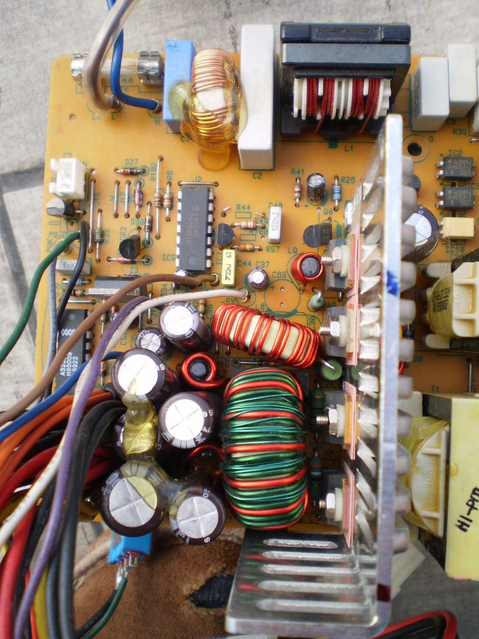

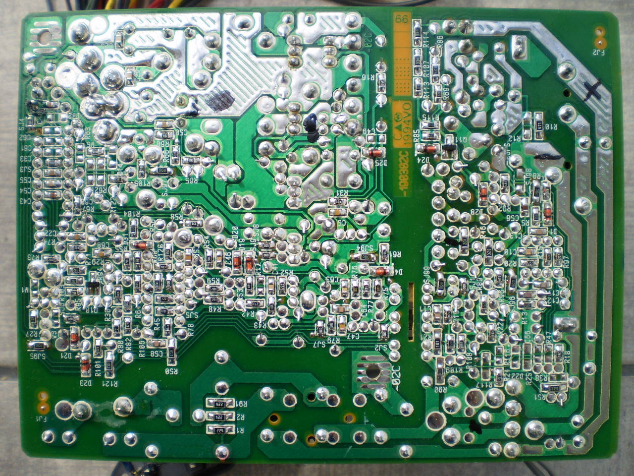

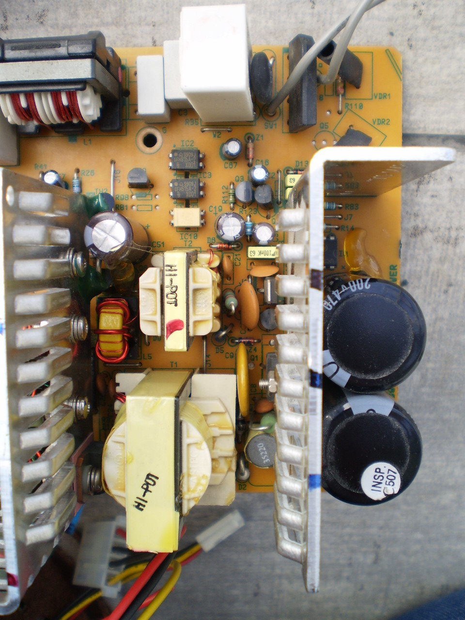

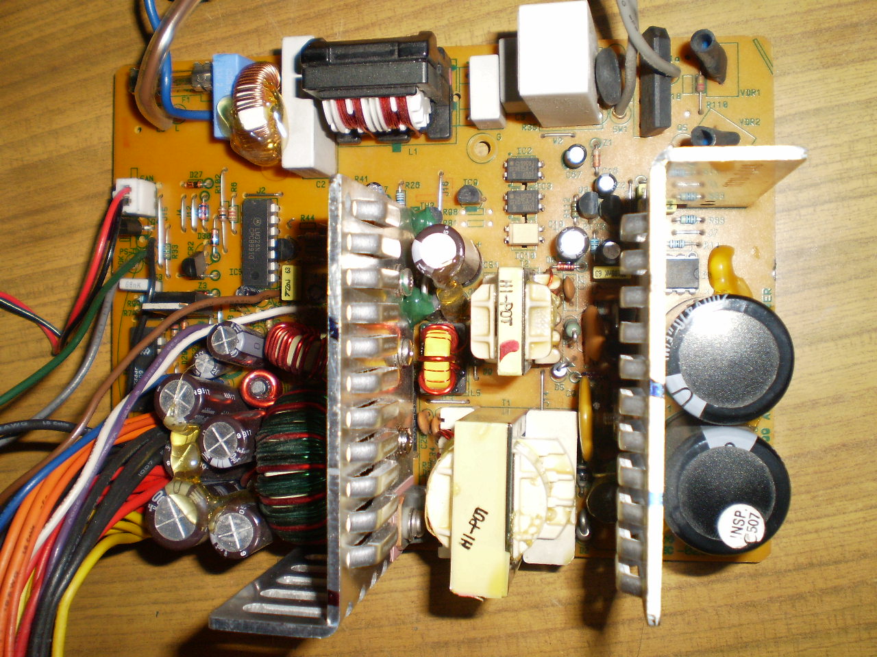

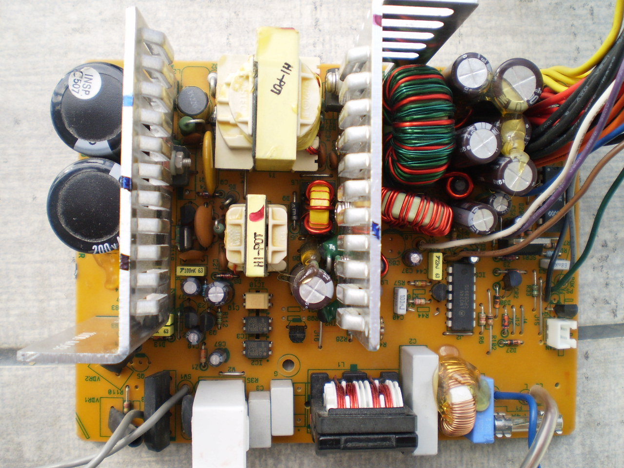

    Cześć.
    Proszę o pomoc w naprawie zasilacza ATX pochodzącego ze starego komputera IBM z procesorem klasy Pentium. Pełne oznaczenie to: Astec AA20315, jego moc to 145W. Zbudowany jest na układach UC3843BN, AS2333F, LM324 oraz trzech podzespołach wyglądających na transoptory.
    Usterka wystąpiła najprawdopodobniej w trakcie prób z podłączaniem żarówek halogenowych 12V/35-50W. Na początku przekroczenie dopuszczalnego obciążenia powodowało wyłączanie się zasilacza, obecnie zasilacz odmówił posłuszeństwa.
    W momencie zwarcia przewodu zielonego z czarnym wiatrak jedynie drgnie, nawet nie zakręci. Analogicznie dzieje się w chwili rozłączania tych przewodów. Brak napięć we wtyczkach Molex.
    Na przewodzie fioletowym cały czas jest napięcie +5V. Brak napięć na UC3843. Napięcie ok. 320V za mostkiem prostowniczym jest. Półprzewodniki, pod kątem zwarć, generalnie sprawdzone.
    Astec model: AA20315 na UC3843 i AS2333 145W brak napięć wyjściowych.
    Gdzie szukać i co mierzyć?
    Mateusz

    Symbole ważniejszych podzespołów:
    UC3843BN (IC1), AS2333F (IC6), LM324N (IC5), IC2 oraz IC3: SFH615A-2, element wyglądający na transoptor (koloru białego) o symbolu P621, TL431X2 (przy transoptorach i przy LM324).
    Radiator w pobliżu UC3843BN
    MTP6N60 (ST)
    Drugi radiator:
    IC4 L7905CV (ST)
    STPS2045CT (ST)
    STPS3045CT (ST)
    STPR1020CT (ST)
    D11 STPR10CT (ST)
    Rezystancja mierzona między GND a czerwonym: 38Ω
    j.w. a żółtym: rosnąco od ok. 300Ω
    Dudiody raz jeszcze sprawdzone, poprzez odlutowanie ich nóżek przed pomiarem i wykazują prawidłowe własności półprzewodników: spadek napięcia jedynie "w jedną stronę".
