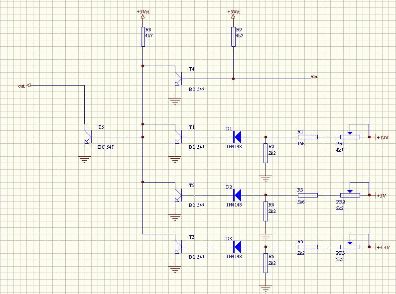

    Problem nr,2 - zasilacz marki ufo-tronik 230W zbudowany trochę nietypowo - na stronie WN siedzi układ z rodziny UC3845, a na wtórnej tylko TL431 i transoptor - przetwornica główna (działa, pomocnicza tez).
    Problem polega na tym, ze oprócz tego jest na wtórnej jakiś specjalizowany układ kontroli napięcia wyjściowego - dochodzą do niego +/-12V, +5V, +3.3V.
    Sygnał POWER ON z mobo i drugi (szary przewód - czyżby POWER GOOD), a wychodzi sygnał na transoptor włączający przetwornice główną - ten scalak padł tj. wyłączył mi zasilacz po padzie stabilizacji (to na szczęście naprawiłem) i chyba po tym się spalił bo w tej chwili zasilacz odpala tylko po zasileniu transoptora włączającego „na chama" - z braku innego zasilacza musi to tak na razie chodzić, ale boje się ze jak znowu coś padnie to wywali mi całego komputera.
    Problem - czym zastąpić taki scalak (zamiennika nie znajdę - zeszlifowany wierzch) - mam pomysł na pewien układ, ale brakuje mi jeszcze informacji po co jest ten szary przewód i jakie stany na nim co oznaczają (zakupu nowego zasilacza nie przewiduje - brak $)
    Schemat mojego układu w załączniku - OUT = wyjście na katodę LED w transoptorze włączającym przetwornice główną, anoda jest przez rezystor do +5V stand-by.

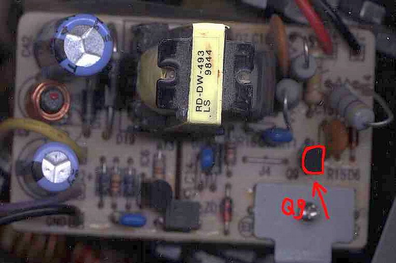

    Rozwaliło mi tranzystor na płytce przetwornicy pomocniczej w zasilaczu ENLIGHT Corporation model ATX-723B między J4, a R15, pomóżcie zidentyfikować.

    kajro napisał:
    Rozwaliło mi tranzystor na płytce przetwornicy pomocniczej w zasilaczu 723b Enlighta między J4 a r15, pomóżcie zidentyfikować.
    Witam ! ... prawdopodobnie będę Ci mógł pomóc ale ten model był w dwóch wersjach ( czy masz dodatkowa płytkę przykręcana do obudowy wiatraka ) ? Pozdrawiam . :wink:

    Dla pełnej jasności załączam rysunek na, którym zaznaczyłem ten tranzystorek (Q9).

  • #14 681986
    TONI_2003
    Moderator
    Posty: 15334
    Pomógł: 2194
    Ocena: 3822

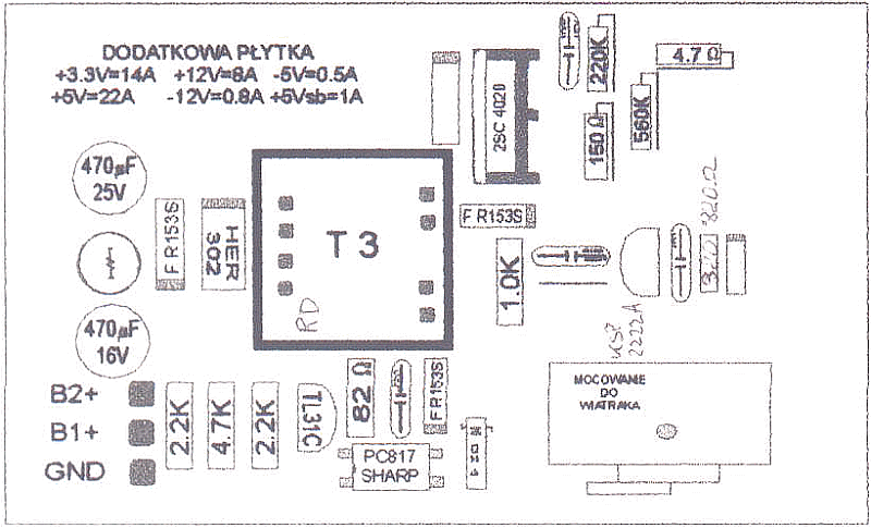

    Dobrze, że to zdjęcie zamieściłeś bo ja myślałem o innym tylko, że to zdjęcie jeszcze będziesz musiał sobie sam skonsultować bo przy takiej jakości to nikt nie ma szans!
    Zamieszczam swoje, ale że nie mam aparatu to takie coś.
    Pozdrawiam :wink:

    Zamówiłem tranzystor 2N2222 Si-NPN 40V 0.8A 0.5W.
    Chyba słusznie?

    ... co do innych uszkodzeń masz na pewno uszkodzone jak dobrze pamiętam dwa opory przy C4020 i zdarza się dość często też uszkodzenie T3 . Pozdrawiam
