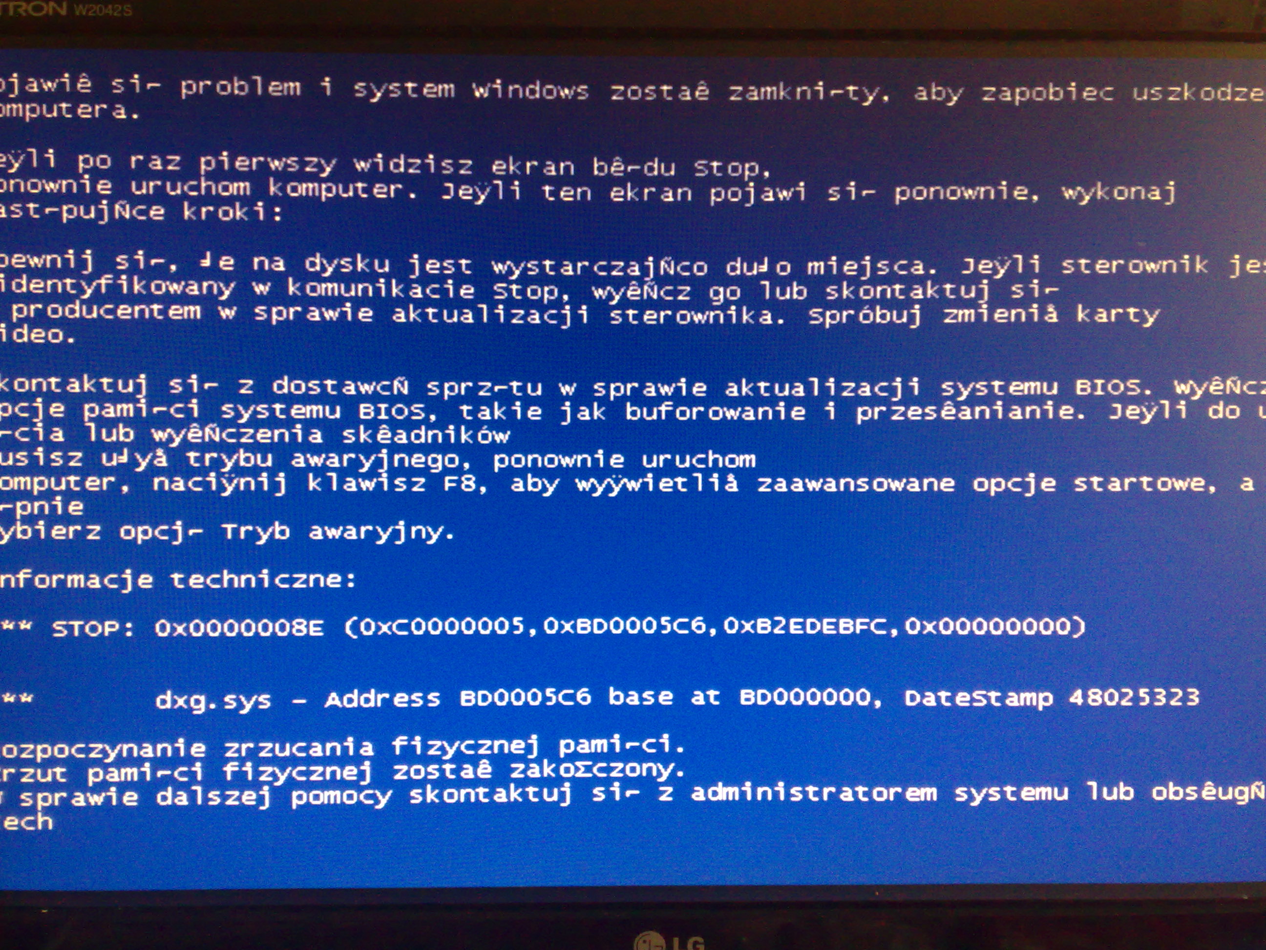

  • #6 10887615
    matalbin
    Posty: 29
    ASUS GeForce 520 - zniekształcone tekstury i BSOD podczas grania
    Oto się pojawił Niebieski Ekran Śmierci.
    Przepraszam za mało profesjonalne przedstawienie - zdjęcie wykonane telefonem komórkowym - nie miałem nic innego pod ręką...

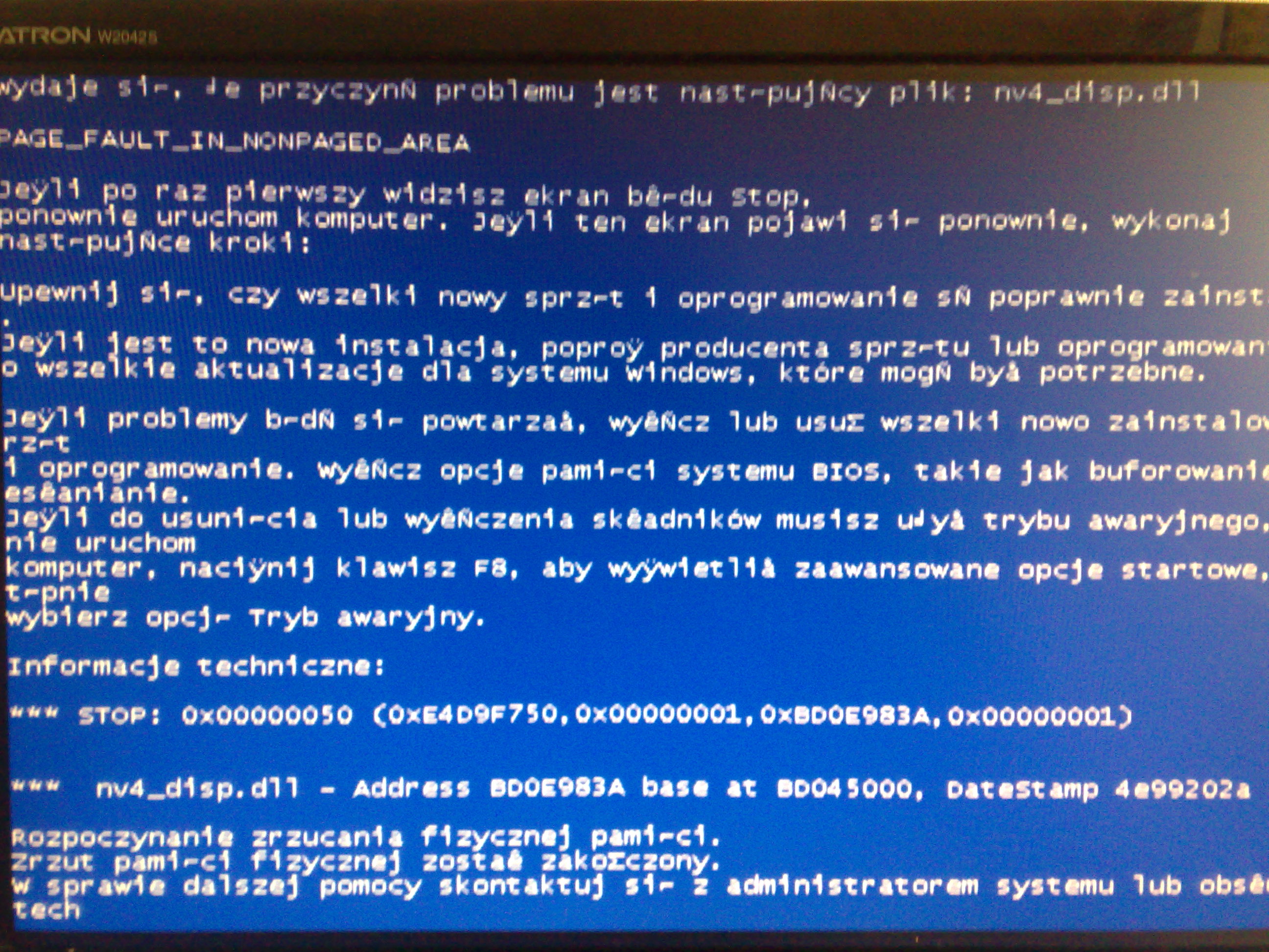

    Pojawiła się kolejna aktualizacja sterowników do karty graficznej. Pobrałem ją i zaktualizowałem, lecz dalej nie rozwiązało to błedu. Pojawił się kolejny BSOD, lecz tym razem wyglądał nieco inaczej...

    matalbin napisał:
    A samo ściągnięcie pliku nv4_disp.dll coś by dało...?
    Nie. Ten plik występuje w wielu wersjach i powiązany jest z wieloma plikami systemowymi które też muszą być w odpowiedniej wersji - należy ściągnąć cały pakiet sterownika.
    Dxg.sys jest częścią sterowników DirectX - te też należy pobrać w całym pakiecie i zainstalować.

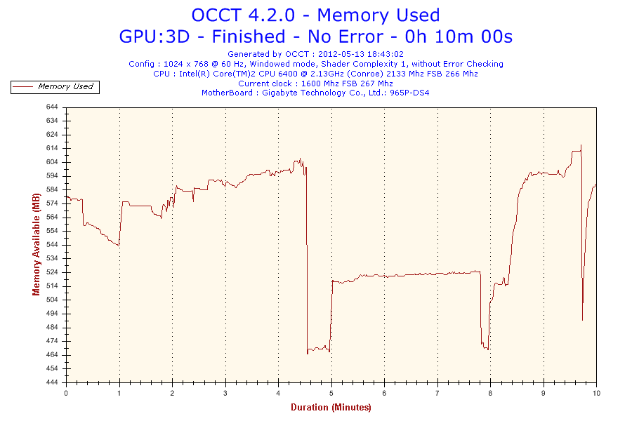

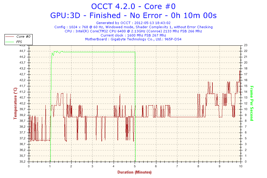

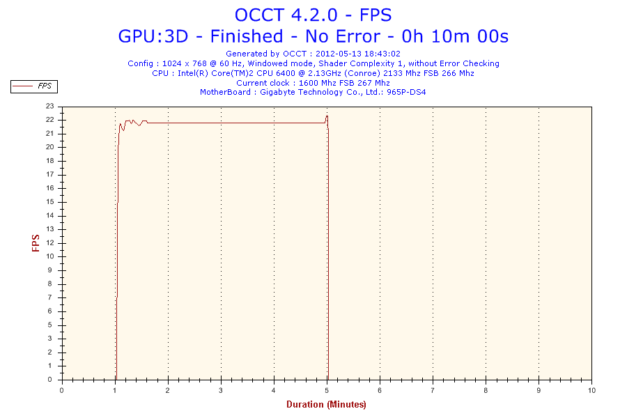

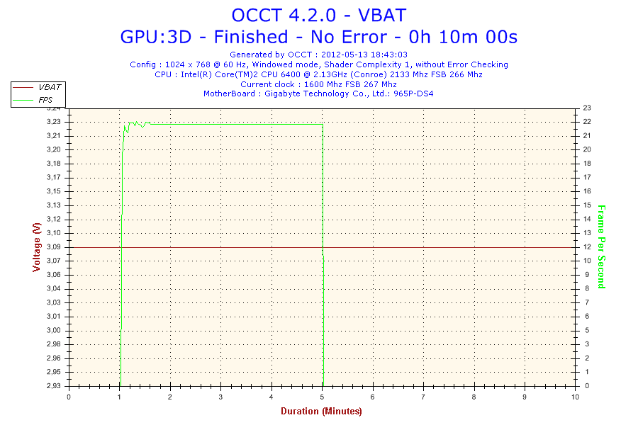

    Zainstaluj program OCCT, włącz test GPU na kilka/kilkanaście minut (minimum 5 min), następnie wklej wynik testu tutaj.

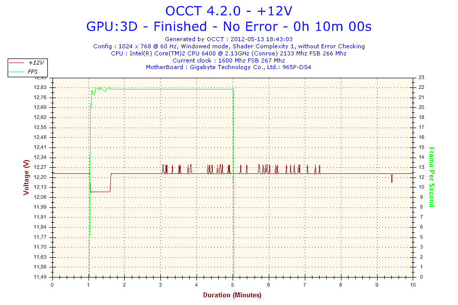

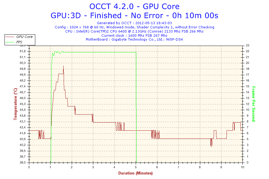

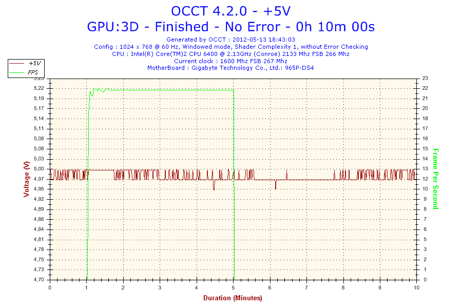

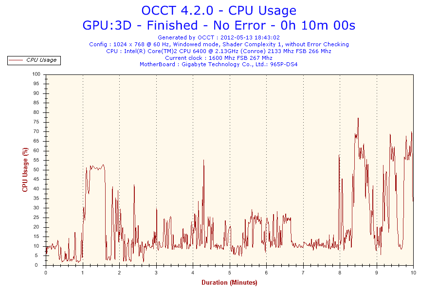

  • #13 10892640
    matalbin
    Posty: 29

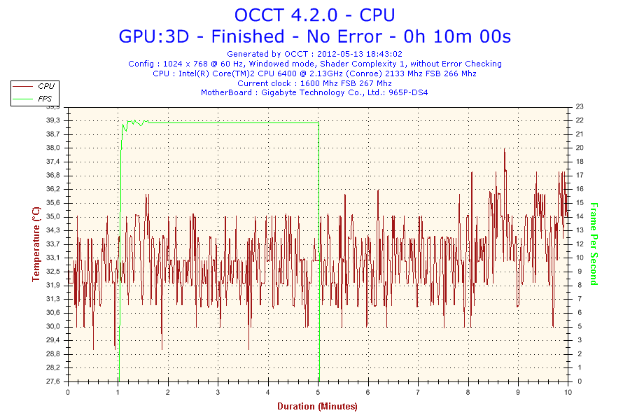

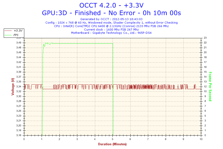

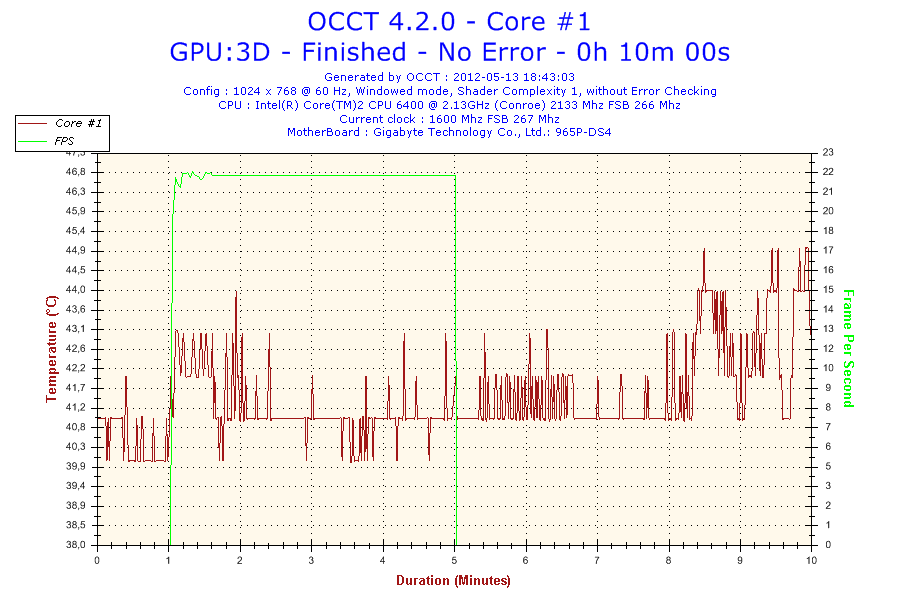

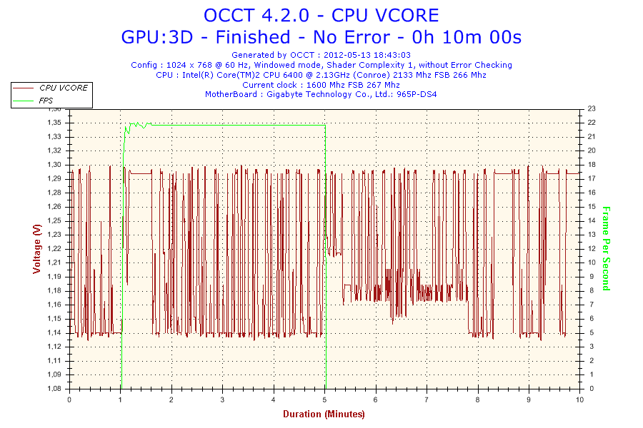

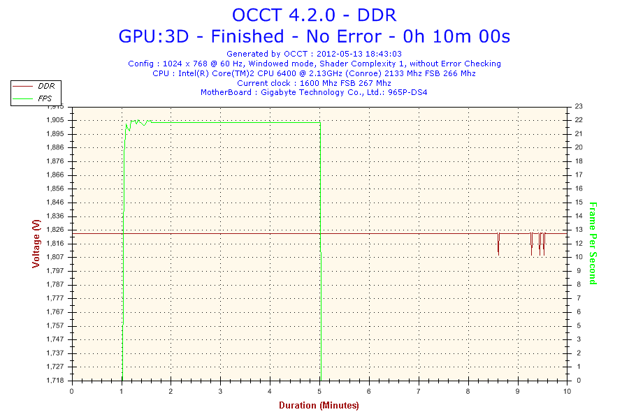

    Oto wyniki
    ASUS GeForce 520 - zniekształcone tekstury i BSOD podczas grania ASUS GeForce 520 - zniekształcone tekstury i BSOD podczas grania ASUS GeForce 520 - zniekształcone tekstury i BSOD podczas grania ASUS GeForce 520 - zniekształcone tekstury i BSOD podczas grania ASUS GeForce 520 - zniekształcone tekstury i BSOD podczas grania ASUS GeForce 520 - zniekształcone tekstury i BSOD podczas grania ASUS GeForce 520 - zniekształcone tekstury i BSOD podczas grania ASUS GeForce 520 - zniekształcone tekstury i BSOD podczas grania ASUS GeForce 520 - zniekształcone tekstury i BSOD podczas grania ASUS GeForce 520 - zniekształcone tekstury i BSOD podczas grania

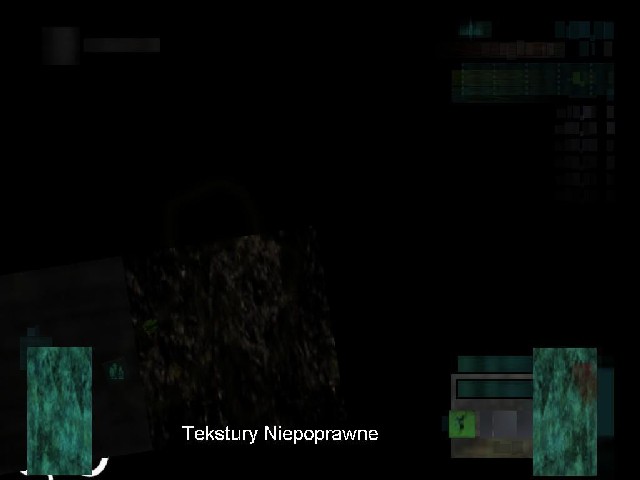

    Wykonaj jeszcze jakiś test 3DMark (dowolna wersja) jeśli tam pojawią się błędy w teksturach, to można podejrzewać uszkodzenie karty graficznej.

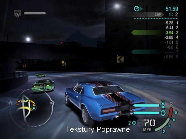

    zrobiłem kolejny test programem OCCT. W pewnym momencie pojawia się pewien obrazek. Przy pierwszym teście ten obrazek wyglądał normalnie (ładny taki, czerwony i się kręcił :)) lecz kiedy włączyłem ten test teraz, pokazał się obraz podobny do tego co miałe w grze. Na marginesie wysyłam Wam screen przedstawiający, co mam na myśli mówiąc "błędy tekstur".

    Karta nie przeszła testu 3dmark06. Test po niecałej minucie zakończył się niebieskim ekranem z informacją że przyczyną awarii może być plik nv4_disp.dll (podobnie jak w załączonym 1szym ekranie)
